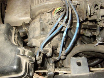

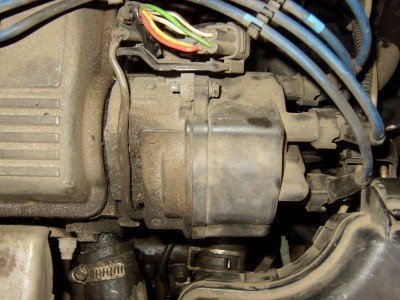

Подскажите где и как искать трамблер?
SL743694.packed.jpeg [ 497.1 КБ | Просмотров: 2955 ]
SL743695.packed.jpeg [ 479.35 КБ | Просмотров: 2956 ]
Carina E 1993 7A МКП

это он :lol:
СообщениеДобавлено: Чт дек 02, 2010 5:59 pm
Сообщения: 8357
TakSist
вот куда одеваються синие провода (кстати они называються высоковольными проводами) называеться трамблер
TakSist писал(а):
Carina E 1993 7A
И вообщето странно что у тебя мотор 7A. или неправильно понял, или мотор менян или еще какойто колхоз. Ибо у тебя мотор не ЛБ (если судить по трамблеру), а 7а-фе на карине все ЛБ.

точнее крышка трамблера

И походу у тебя течет антифриз

Машина заводится перестала, на СТО сказали, что дело в трамблере, нужно менять. Смотрел на евро авто, но внешне не один не подходит. Вот решил здесь спросить, где еще поискать можно.
Может все таки кто нибудь поможет.
СообщениеДобавлено: Пт дек 03, 2010 12:17 am
Сообщения: 5767
Вообщето трамблер разбирается и заменить его можно не целиком, а только неисправную часть.
Хорошо что спецы с СТО мотор поменять не предложили
СообщениеДобавлено: Пт дек 03, 2010 12:20 am
А тебя сразу не поняли, глумиться взялись. Потому что вопрос неверно сформулировал.
Опять таки, Вольдемариковы замечания разделяю - нет на КаринахЕ с 7А таких 4-хпроводных трамблеров. Это либо не КаринаЕ, либо не 7А. ВИН бы предъявил, скорее помощь получишь :)

СообщениеДобавлено: Пт дек 03, 2010 12:26 am
TakSist писал(а):
VIN JT153ATK000079343
Угу, 4А, подправь подпись :)
Модель CARINA E(JPP)SED/LB AT190,CT190,ST191
Двигатель 4AFE 1600CC 16-VALVE DOHC EFI
Дата выпуска 199303
Тип КПП MANUAL TRANSMISSION
Код модели AT190L-AEMDKW
Период выпуска 02.1992-01.1996
Расположение руля LEFT-HAND DRIVE VEHICLES
Код цвета кузова 040
Код отделки
PRODUCT JAPAN PRODUCT PARTS
Комплектация XL TYPE
Тип топлива ELECTRIC FUEL INJECTION SYSTEM
Кузов SEDAN
Регион EUROPE
