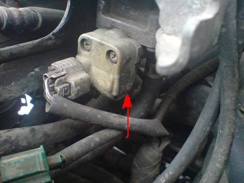

СообщениеДобавлено: Вс дек 12, 2010 11:06 am
Зарегистрирован: Вт дек 07, 2010 2:33 pm
Сообщения: 47
Откуда: Нижний Тагил Свердл. обл.

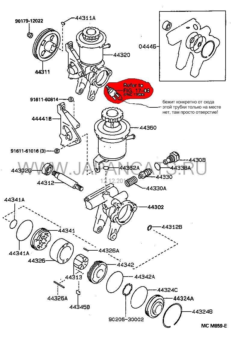

вообщем так, полазил под машиной обнаружил источник основной проблемы. вот схема моего ГУРа, и там конкретная запчасть, от куда бежит, выделенна. она называется то ли воздушный клапан, то ли вакуумный клапан. не понятно вообще зачем он нужен, если к нему ни одна трубка не подведена
Комментарий к файлу: вот эта беда
гур.jpeg [ 357.44 КБ | Просмотров: 11456 ]
СообщениеДобавлено: Вс дек 12, 2010 2:22 pm
Сообщения: 47
вот и интересуюсь кто знает зачем он там нужен (этот клапан) и как эту течь устранить. его корпус вроде алюминиевый. пробовал заткнуть отверстие винной пробкой (резьбу там не обнаружил) так ее выдавило когда рулем крутил по полной вправо - влево создавая давление. кто знает как быть?

Этот клапан нужен для повышения оборотов двигателя при повороте руля. К нему должны подходить два тонких шланга. Когда начинаеш вращать руль, клапан открывается и перепускает воздух из одного шланга во второй.

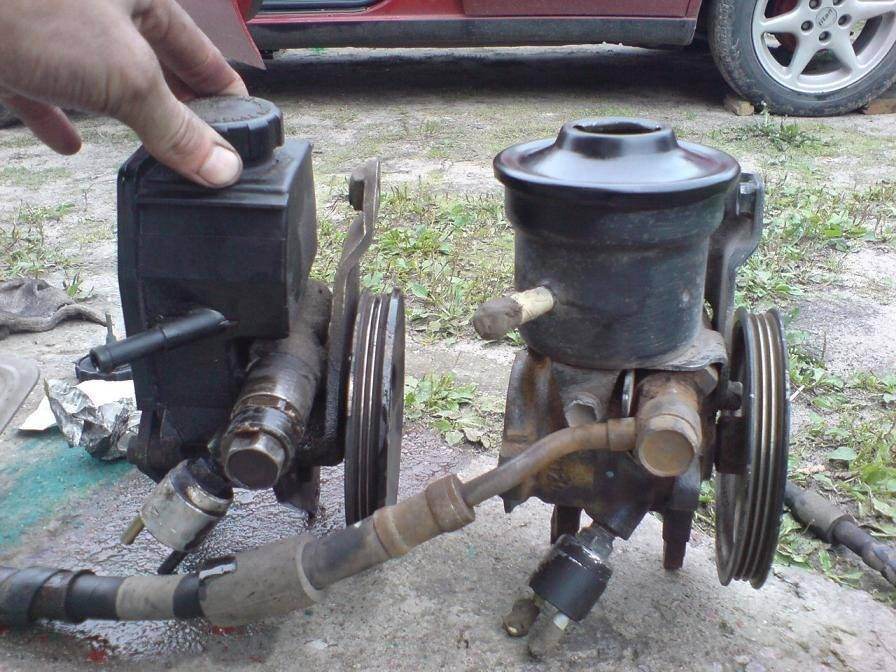

Попробую тебе помочь. Только давай для начала уточним про тот ли клапан мы говорим.
Опиши а лучше отметь на фото откуда течь.
Внизу правого насоса видно этот клапан и две трубочки (обмотаные изолентой) на которые и надеваются шланги.
Копия 9.JPG [ 121.8 КБ | Просмотров: 13896 ]

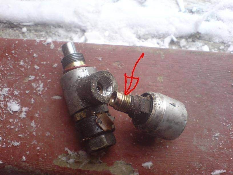

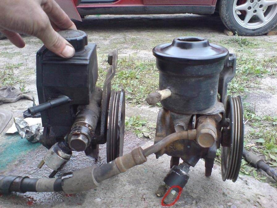

СообщениеДобавлено: Вт дек 14, 2010 11:23 am
Сообщения: 47
красным обвел ту трубку которая у меня отсутствует, и из этого отверстия сочится жидкость и довольно сильно когда рулем начинаешь крутить! подсказали раз ничего туда у меня не подходит то мол просто его выкрутить и заглушить чем нибудь. а как сделать что правильно никто не может подсказать. он у меня похоже не работает, поэтому новый заказывать из которого бежать ничего не будет не вижу смысла стоит он 2000р

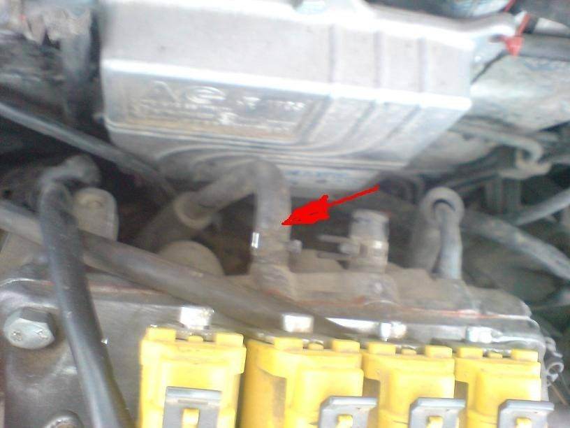

На нижней фотке такой же клапан от английского (квадратного) насоса. Там просто резьба, которую можно попробовать заглушить подходящим болтом.
Не думаю, что это правильный выход.
Посмотри на фото куда идут шланги от этого клапана и сравни, что там у тебя. Один шланг идет между моторным щитом и двигателем и входит в (незнаю как оно точно называется) пусть будет воздушная камера. Другой идет под впускным колектором и входит в БДЗ возле КХХ. Тоисть при открывании клапана, через него проходит дополнительный воздух из преддросельного пространства в последросельное, мозги соответственно увеличивают подачу топлива, тем самым поднимая обороты.
Новый клапан покупать не надо, можно взять б/у. На форуме многие писали о гудящих ГУРах, после их замены клапан можно использовать с другим насосом. Поспрашивай, мож кто подкинет.
