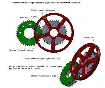

Болт вставил в среднее отверстие (из трех одинаковых). Вообщем когда ставил Вал, метки под 90 градусов встали-первая вверх, вторая на одной линии напротив метки шестерни выпускного, а вот болт оказался примерно на одной линии со второй меткой, поэтому болт мешался и пришлось его вынуть. После монтажа вала проверил отверстия под болт-все нормально, отверстие не сместилось
http://www.incorproof.ru/
СообщениеДобавлено: Пн дек 13, 2010 12:46 am
Метки должны быть точно там-же где и были - т.е. как на твоей 3 фотка с белыми стрелками, а вот с обратной стороны шестерен метки должны сейчас совпадать - раньше не должны были

Всем привет!
Прошу прощения за долгое молчание, но решил, пока до конца не разберусь- эфир засорять не буду.
Сперво разобрался с впускным распредвалом: вбил новый штифт во вспомогательную шестерню, взвел пружину, поставил вал на место. На всякий случай все это дело как выставлять «Валы» зарисовал. Пробная поездка показала – мощи прибавилось, прям как в молодости побежала, но траблы не исчезли в виде детонации, плав.оборотов, глохнуть в пробках.
Совершенно случайно нарвался на путного слесаря, который по звуку движка поставил диагноз: смещен ГРМ и не выставлено зажигание. С ГРМом бились вдвоем, чтобы добраться до ролика пришлось вывешивать движок (нижняя крышка оказалось без отверстия под ролик). Зажигание он выставил колхозным методом, но вроде попал (поставил «колено» на ноль, трамблер по свече 1-ого цилиндра, или как-то так). За одно заменил ремень генератора. Запустили движок и вот оно счастье - ровное рокотание двигателя без ни каких заплывов и дерганий. Замерили компрессию, вышло 1-13, 2-12, 3-12,5, 4-12,5.
Но через 2 дня (после последнего ремонта) заметил масляные подтеки под трамблером, белядь.
Вообщем позади (с 21.11.10.) 3020 км: масло пока стоит на месте, расход бензина увеличился аж до 15 литров (+ зима), вибрация на холостых не пропала. Короче бой еще не закончен.
P.S. Огромное ВСЕМ СПАСИБО за ПОМОЩЬ и ПОДДЕРЖКУ!!! :twisted: :twisted: :twisted:
