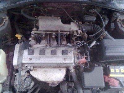

вот фото двигла ничего тут особенного я не увидел...
12012011105.jpg [ 194.81 КБ | Просмотров: 4240 ]
Зато я увидел. У тебя именно Бошевская система управления двигателем (рыжая крышка трамблёра выдаёт с потрохами).
Ничего странного, что у тебя эта лампа вообще не работает.

СообщениеДобавлено: Чт янв 13, 2011 12:54 am
kirillby писал(а):
я не знаю горела ли она вообще...
У тебя две подушки безопасности?
Я подозреваю. что с завода у тебя эта лампа не горела. И могло её вообще не быть в гнезде, кстати. %-)

СообщениеДобавлено: Чт янв 13, 2011 6:51 pm
kirillby писал(а):
там стояла лампа я никогда не видел чтоб она горела , а рядом гнездо если посветить фонариком тоже "экономи" но там никогда ее небыло,
Хы. Дык вот куда ты светишь и где не было лампочки - там как раз и "экономи". И на твоей версии мозгов двигателя эта лампа и не задействована вовсе. А рядышком гнездо - не "экономи". Вынь лампу, посвети. Что там? %-)
СообщениеДобавлено: Чт янв 13, 2011 7:40 pm
Зарегистрирован: Чт дек 23, 2010 6:38 pm
Сообщения: 53
Откуда: Byelorussian
Так оно и есть туда лампу просто поставили, туда по шлейфу вообще не подходит питание...
Оч жалко. Ну и ладно, на скорость все равно не влияет :D :D :D
