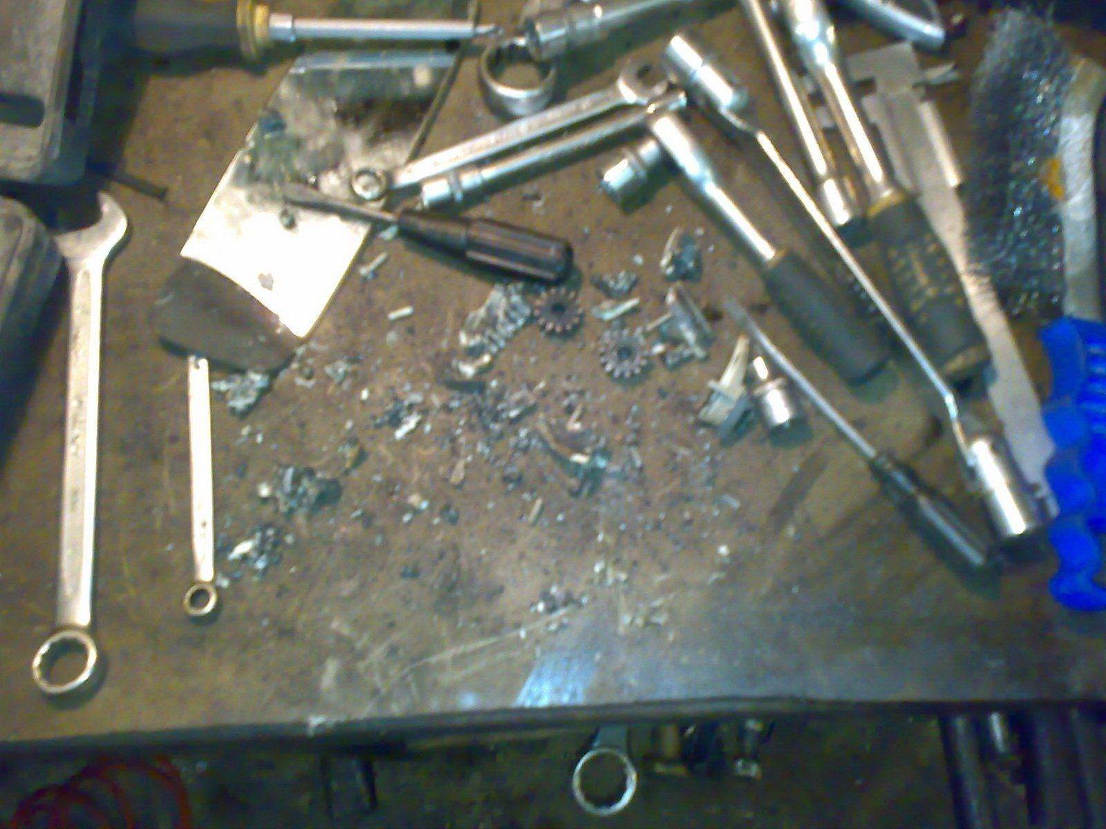

Вобщем дорогие друзья, открутили мне стартер, раскрыли его, оттуда высыпалась пластмассовая пыль, которая была раньше редуктором, Перебрали(500р. мог бы впринципе наверное и сам, но машина уже зависла на подъёмнике и втыкать было некогда)заменили редуктор этот(250р), бендикс, который я предварительно купил(598р.) Снять-поставить 600 взял мастер(имхо дорого это, ну и хрен с ним, пусть подавиться). Я ребята не знаю, кто там его без ямы снимал. Наверное у нас в клубе есть люди с 3 локтями. Я хз как без ямы или подъёмника его снять.
При переборке парень предположил, что виновата контактная группа, что типа она клинит и двигатель крутит стартер, но когда собрали и поставили - старт был идеальным. Короче скончался от старости и мороза. Вот и вся любовь. :)
И при этом ты говоришь, что 600 рублей за снятие и установку - дорого? И что починивший тебе машину человек должен подавиться? Хм...
А пластиковые бошевские планетарные редукторы то и дело разваливаются. У меня на боевой машине был даже бронзовый выточен по такому поводу, хоть он и намного шумнее.
СообщениеДобавлено: Сб янв 22, 2011 2:24 pm
Ну в пыль развалившихся не попадалось, обычно на 2-3 части, при этом редуктор работает, и о расколотой шестерне узнавалось попутно - при разборке стартера по другим причинам (бендикс, щетки, задняя втулка) Шестерня зажата в корпусе, и поэтому крупные куски не разлетаются
