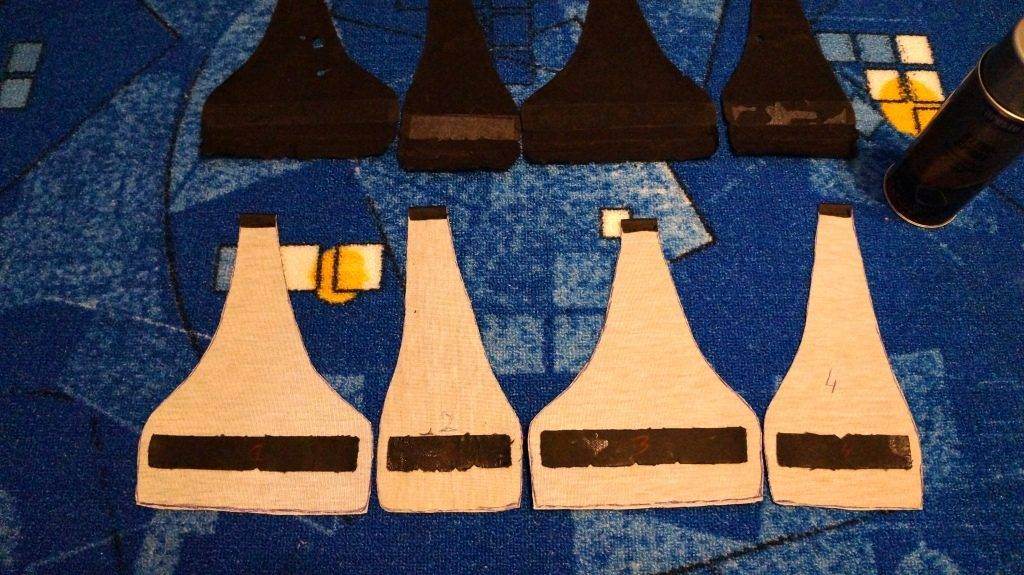

Дело было вечером, делать было ...... ну дальше сами знаете :?
Решил переделать кожух ( пыльник ) МКПП, начал с закупки материала- купил большой (с запасом на будущее) кусок автомобильной искусственной кожи черного цвета с выделкой, а так же давненько уже был куплен аэрозольный клей.
1) Откручиваем против часовой стрелки ручку КПП
2) Вытягиваем из пазов сам кожух ( держится на алюминиевой направляющей ) вытягивается легко.

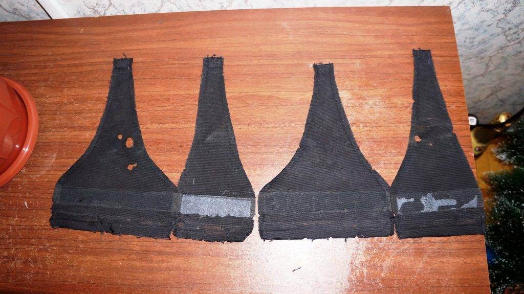

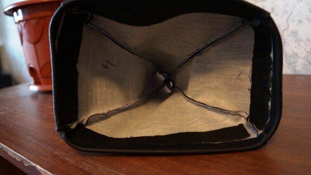

3) Ножничками распарываем все видимые швы, но перед этим помечаем каждый кусок ручкой (дабы потом без проблем собрать все в кучу), отрываем ребра жесткости (они находятся с внутренней стороны кожуха) и отглаживаем получившиеся куски, должно получиться так (фото 1)

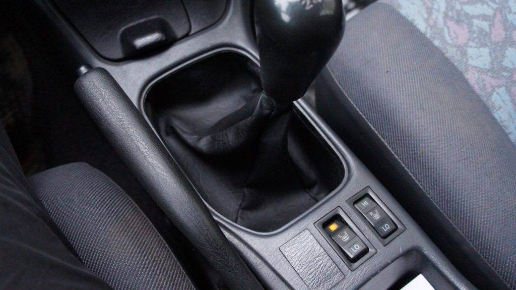

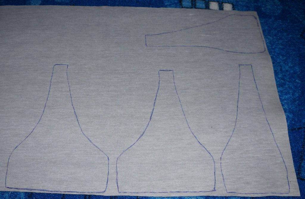

4) Ложим кожанной стороной наши "лекало" на купленный кож.зам и обводи ручкой ( фото 2 )

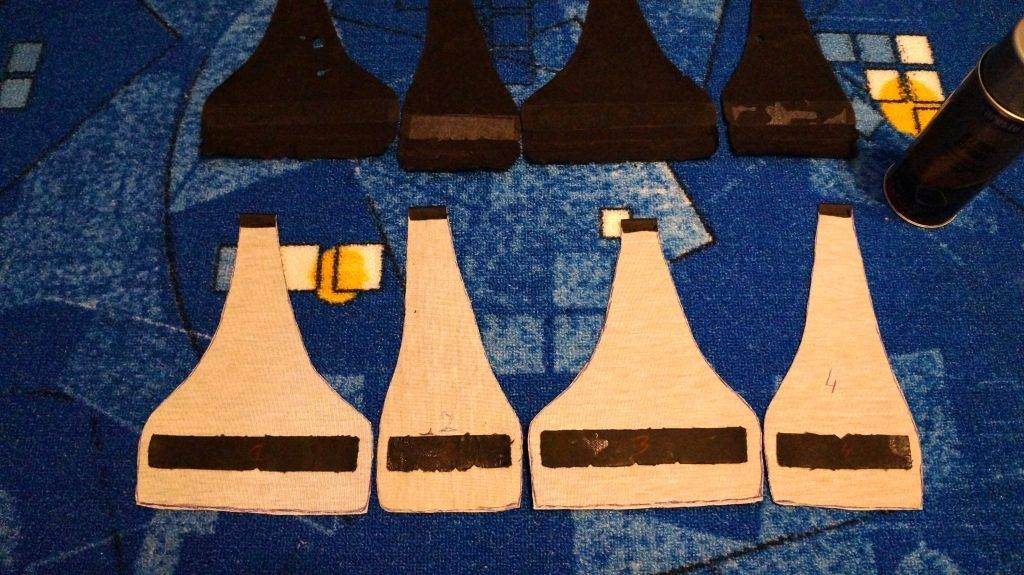

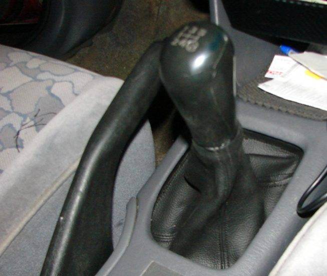

5) Подшиваем верхушки получившихся кусочков (не обязательно) и клеим ребра жесткости ( фото 3)
6) Метим ручкой уже новые куски (так же как и метили старые куски)
7) Начинаем сшивать между собой оставляя по 3-4 мм по краям, сшиваем соответственно первый со втором второй с третьем третий с четвертым и соответственно четвертый с первым, обязательно сшивайте строго по "лекало" придавая тем самым форму будущему кожуху.

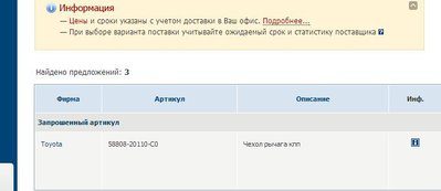

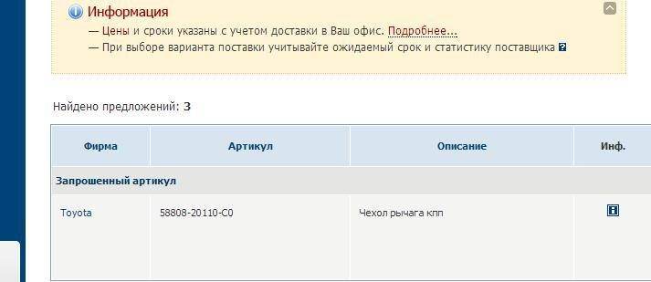

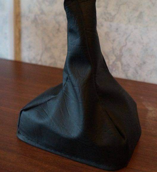

8 Вшиваем алюминиевый каркас ( тем самым подворачивая низы и подшивая их ) должно получиться так ( фото 4 и 5 )
Можно что-то прошить на машинке, я шил руками "машинным швом".

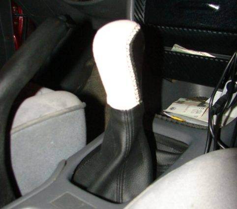

Ну и крайнее фото ( фото 6) общий вид :)
фото 1.JPG [ 332.12 КБ | Просмотров: 16149 ]
фото 2.JPG [ 351.74 КБ | Просмотров: 16149 ]
фото 3.JPG [ 369.05 КБ | Просмотров: 16149 ]
фото 4.JPG [ 117.39 КБ | Просмотров: 16149 ]
фото 5.JPG [ 226.21 КБ | Просмотров: 16149 ]
фото 6.JPG [ 248.36 КБ | Просмотров: 16149 ]

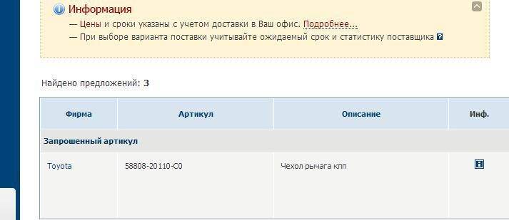

222.JPG [ 22.93 КБ | Просмотров: 16027 ]

раз уж пошла такая пьянка
Саш, не всегда стоит верить переводу эхиста.)))
 Заголовок сообщения: Re: Замена пыльника МКПП ( отчет )
СообщениеДобавлено: Вс дек 30, 2012 11:03 pm
ну как по мне все равно это чехол))) слово пыльник к нему как то не вяжется)))
это у ваз 2106 там пыльник, от шруса, ставят. а тут чехол ИМХО :)
СообщениеДобавлено: Вс дек 30, 2012 11:06 pm
а тут чехол
Ну да, согласен, в данном случае чехол больше подходит. ))

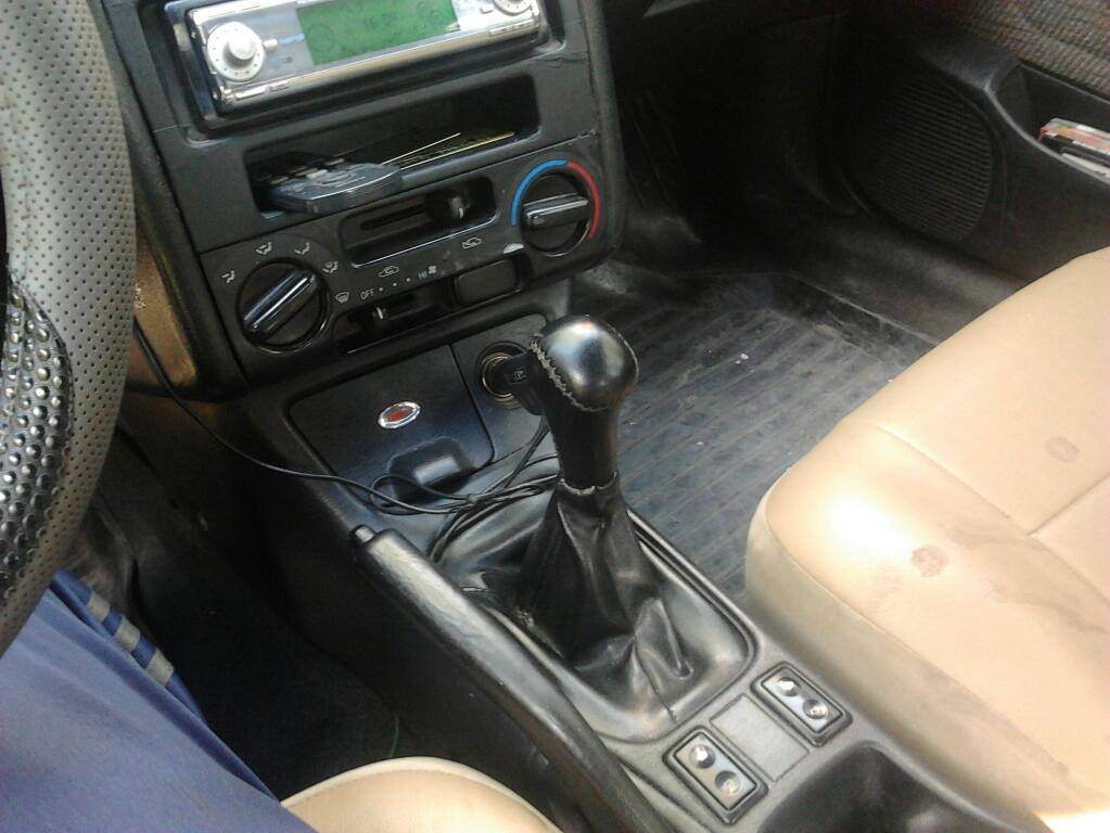

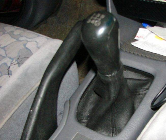

Тоже на выходных решил обновить кожух, на старом от пролитой "вонючки" облез местами винил. Рамка на Авенсисе внизу стальная, установка потребовала некоторых усилий.
Технология та же - распорол старую, выкройка по образцу. Шил, правда, машинкой, с подклеиванием припусков и швов "Моментом". Сложновато было только зашить ту самую стальную рамку, не с первого раза получилось.
ScreenShot 127.jpg [ 257.4 КБ | Просмотров: 15906 ]
Комментарий к файлу: UPD 07/01/12 Доработал и набалдашник, раз такое дело. Вспышка испортила цвет, на самом деле кожзам серо-бежевый.

 Заголовок сообщения: Re: кожух рычага КПП
СообщениеДобавлено: Вс янв 06, 2013 8:28 pm
у тебя кожух между сидениями другой, не родной что ли?
СообщениеДобавлено: Вс янв 06, 2013 8:41 pm
Сообщения: 2980
Репутация: 187 [ ? ]
wAnTed
Родной авенсисовский вроде
СообщениеДобавлено: Вс янв 06, 2013 8:42 pm
Сообщения: 564
Откуда: 24rus
Двигатель: 3S-Ge
wAnTed
У него авенсис, а не карина. :ts_ss:
