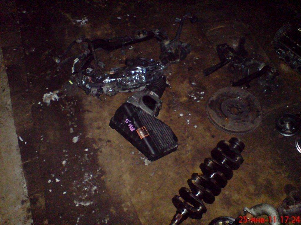

Не успел собрать свой овощной двигатель( http://carina-e.ru/viewtopic.php?t=6187 ... sc&start=0 )как уже сразу начал об этом жалеть. Искал 4a-ge,бюджетно,не нашел,когда Feшный перебрал,сразу варианты стали попадаться. Долго мучался и решился: будет GE. Пусть не скоро,но будет.И хрен с затраченными деньгами и силами по сборке ФЕшного...
Вобщем перепала мне куча останков с двух сильверов,почти все навесное,коса,мозги,голова,дросселя,выпускной коллектор. Буду искать недостающее и потихоньку готовиться собрать все это на своем блоке. Нашел,но еще не купил:маховик,колено,шатуны. Поршня будут новые. Недостает кучи мелочевки на нефига не мелкую сумму :)
Планирую затратить еще рублей 20 для сборки двигателя,больше не хочется ;)

Комментарий к файлу: Этот сильвер ездил на масле Лукойл,до своей кончины. На запчасти
DSC01462 (800x600).jpg [ 398.24 КБ | Просмотров: 32417 ]
Комментарий к файлу: Это голова будет стоять
DSC01465 (800x600).jpg [ 375.69 КБ | Просмотров: 32421 ]
Комментарий к файлу: Дросселя одни,ресиверов два
DSC01469 (800x600).jpg [ 325.94 КБ | Просмотров: 32392 ]

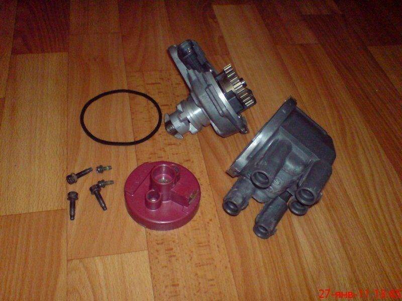

Комментарий к файлу: Клапан включения VVT и крышку мозга чуть почистил
DSC01481 (800x600).jpg [ 289.44 КБ | Просмотров: 32355 ]
Комментарий к файлу: Трамблер. Крышка не очень,но новая 1500руб. Пока пойдет
DSC01480 (800x600).jpg [ 300.32 КБ | Просмотров: 32358 ]
Комментарий к файлу: В этой мойке был вымыт практически весь мой старый двигун,и надеюсь дадут вымыть и новый :)
DSC01482 (800x600).jpg [ 304.75 КБ | Просмотров: 32352 ]
