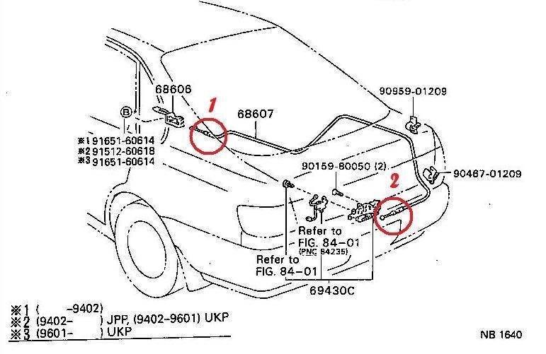

Раятянулся иросик багажника. Рычажок ходит свободно, только в конце хода появляется нагрузка.
Можно ли его подтянуть?
Судя по схеме у него два конца. :wink: Схема прилагается.
багажник.jpg [ 60.49 КБ | Просмотров: 13051 ]

Не факт, что растянулся.

Можно ! перед крепежом тросика с механизму крышки багажника или ручки открывания в салоне под сиденьем, устанавливаешь типа проставыш перед родной бабышкой или втулочку какую. то не большую там много не надо! оттени бабышку родную!!!и все получиться! Удачи!!!

Идея понятна. В качествк проставки идеально подойдёт гаечка.
Но! Если проставку ставить - то придётся её распиливать, чтобы тросик прошёл. А это значит, что слетит эта проставка при первом удобном случае. Заварить (запаять) распил?

Алексей Коннов а как это ТРОС РАСТЯНУЛСЯ?

Так и я про то же. Очень похоже, что сломались проволочки самогО тросика и задевают за внутреннюю оплетку.

а у меня просто рычажок открывания багажника вообще не реагирует... значит или у сиденья где то порвался или рядом с замком багажника? судя по схеме... кто сталкивался?

смотри для начала концы, можно же достать бобышек и за него подергать. порваный - достанется, нет - откроется

У меня так было, искать не стал, оживил личинку замка.

Под крышкой багажника замок снять, подложить под трос гайку (или шайбу подходящую).
Для этого 2 варианта:
1. Разрезать гайку ножовкой по металлу, а после "инсталляции" сжать плоскогубцами чтоб уменьшить ширину разреза (тогда она с троса не слетит).
2. Снять трос с замка, надеть гайку, надеть трос.
Оба варианта не сложные, конструкция простая и понятная, на месте разберешься. У меня процедура заняла минут 15.

у меня такое же было под обшивку багажника поставил электро(80 - 120р в любом авто магазине) тяга к замку один провод в салон на кнопку др. на багажник-масса отрипетировал зам скважину вд-ключ вд-ключ туда сюда разработалось поехал за 100р подсоединили ксигналке результат багажник открывается ключем кнопкой сигналкой если помутить с тросиком то и ручкой

ну у меня обрывался, не стал мудрить, поставил соленойд прокинул провода и с кнопки открывал, цена вопроса 150-300 р, где-то отчет даже выкладывал

У меня порвался трос. за 500(!!!) рублей в пафосном магазине (ночью непафосные не работают :D ) купил полный набор "Соленоид-кнопка-провода" и поставил.
Если что, то в экзисте новый оригинальный трос стоил что-то около 700 рублей.

мне папик у меня предлагал выдернуть старый (внутренности) и вставить новый... я так покумекал вышел из ситуации обрезкой оплетки и сооружением бобышка (благо у меня порвался рядом с концом) а так тоже мысли были сразу электро делать

у меня тоже порванный :( в салоне у рычага
