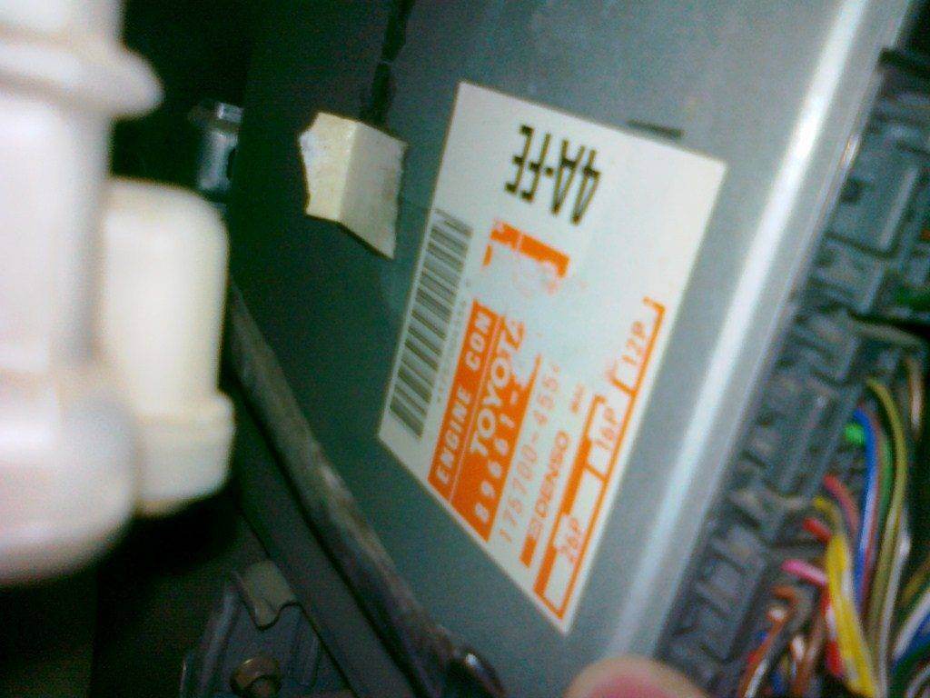

antpl81

antpl81
Добавлено: Сб ноя 19, 2011 11:59 pm |
| Инструктор |
Зарегистрирован: Ср июл 27, 2011 11:48 pm Сообщения: 395 Откуда: г. Первоуральск Репутация: 10 [ ? ]
Год выпуска: 2006
Ну теперь вабще ничо не понятно тогда((((((((((((((
_________________ была Carina E. 4A-FE STD Японка '94 Белый универсал... сейчас Mitsubishi Lancer 9 2006 г.в. белый седан
| Вернуться к началу |
antpl81
Добавлено: Вс ноя 20, 2011 12:13 am |
| Инструктор |
Год выпуска: 2006
У меня по экзисту бьется такой нгмер - 89661-21040. Там на моей фотке цифры чутьчуть другие во второй строчке (175700 также а потом 455....
antpl81
Добавлено: Вс ноя 20, 2011 12:17 am |
| Инструктор |
Год выпуска: 2006
Ну если мозги правильные тогда точно хрен знает че делать((((((((( Продать ее мож нахер....

Fidel
Добавлено: Вс ноя 20, 2011 12:30 am |
Зарегистрирован: Ср фев 25, 2009 9:36 am Сообщения: 2980 Откуда: Краснод. край Репутация: 187 [ ? ]
antpl81 А привод заслонок LB не проверял на предмет целостности мембраны? Подсос воздуха через ось ЛБ заслонок рассматривался?
