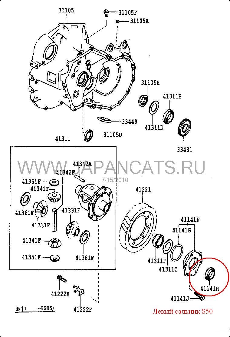

Dimon_2C писал(а): 31105Н - это правый сальник верно а левый ищи на схеме "КОРПУС ТРАНСМИССИИ, КОРПУС СЦЕПЛЕНИЯ" он внизу на схеме (у меня обозначен как 33111Q) канат писал(а): И еще как я пойму до какого момента засаживать сальник в коробку, неужели там нет буртика в который будет упираться сальник? тогда же он может упасть внутрь коробки? и если сможете скажите размеры и отличие правого от левого?
1. сальник запресовывается до той глубины, до которой указанно в мануале по коробке (у меня его нет), или как вариант перед тем как вытаскивать старый сальник замерь на какую глубину он запресован (я делал так).
2. буртика как ни странно нет, я тоже был удивлен.
3. упасть в коробку!? не пробовал да и тебе не советую загонять его дальше чем надо.
4. зачем тебе отличие размеров левого от правого не понимаю? см. выше я написал на каких схемах искать.
Dimon_2C смотри эту схему:

DenChugun
На схеме(рис. Parts1.jpeg), которая указывает правый сальник, там нужно ещё что-то предварительно снять? После сальника на схеме указаны прокладки и шестерня.

Xtant писал(а): На схеме(рис. Parts1.jpeg), которая указывает правый сальник, там нужно ещё что-то предварительно снять?
Нет ничего, отковырнуть старый сальник и запрессовать новый. Всё остальное внутри.

Xtant писал(а): DenChugun
Ну правильно Dimon_2C написал, все остальное внутри, это просто схема изнутри изображена почему-то (наверное правильно будет изнутри разбирать  )

DenChugun
Dimon_2C
У меня накрылась просто шестерня привода спидометра, смотрю на схеме она родимая, подумал, что так легко всё оказывается)
