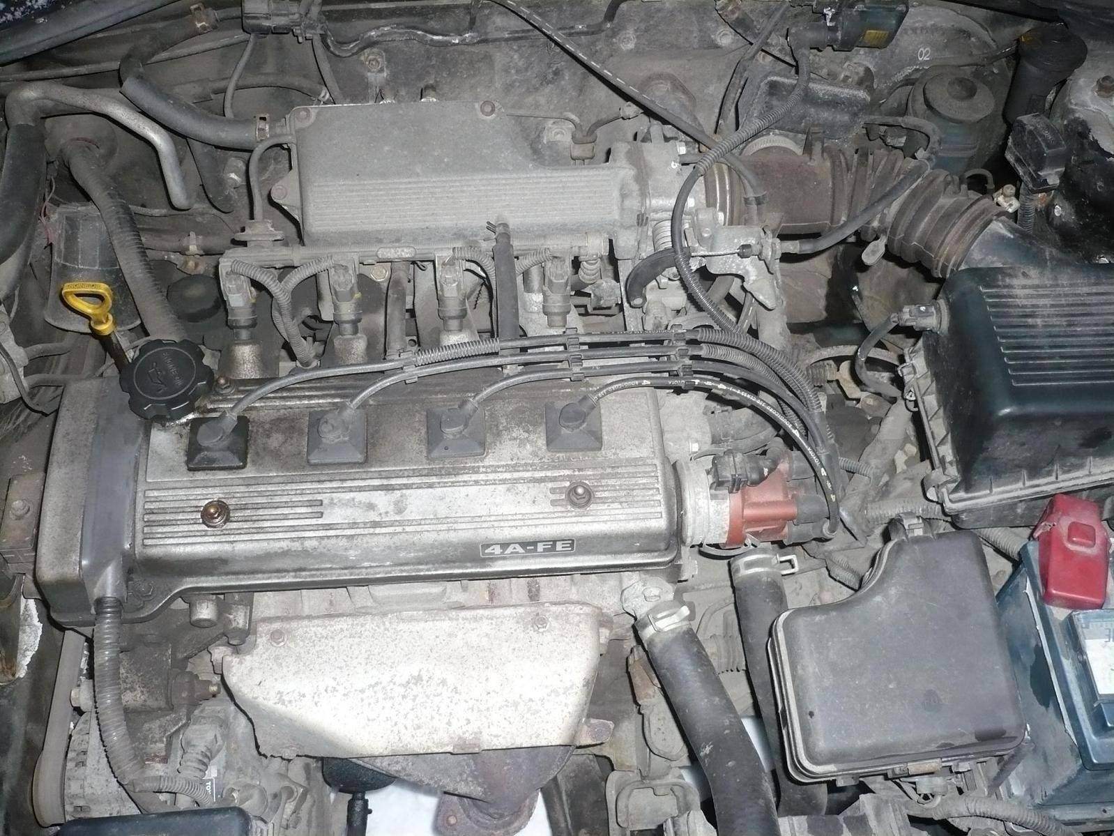

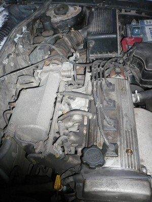

помогите пожалуйста по фото определить ЛБ или нет
P1020128.JPG [ 326.49 КБ | Просмотров: 6285 ]
P1020129.JPG [ 195.98 КБ | Просмотров: 6284 ]
Toyota Carina E седан, МКПП, 4A-FE 1.6 л (107 л.с.) не LB, 1997 г.в., англичанка

NEON писал(а):
и где фото?
отредактировано и присоединено))
СообщениеДобавлено: Пн фев 28, 2011 9:14 pm
nik9722
Стандартный (не ЛБ) с Бошевским трамблером...

STD (не LB )

Rash писал(а):
Стандартный (не ЛБ)
точно?) а есть ссылка на фото с моим движком только ЛБ? просто для общего развития посмотреть. и еще вопросик - ЛБ намного меньше бензина должен потреблять чем не ЛБ?
СообщениеДобавлено: Пн фев 28, 2011 9:21 pm
NEON писал(а):
STD (не LB )
Бош Мотроник.
Не путать с СТД не ЛБ Денсо.:)

nik9722 писал(а):
точно?)
к гадалке не ходи :D
поищи в этой теме, полно таких.
Меньше, если лямбда рабочая, но не намного...
