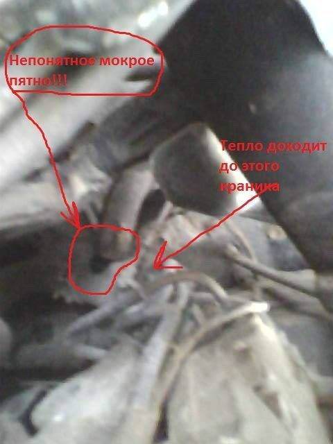

Забыл, сфоткал краник. Вот такая картина после утренней поездки, на месте стыка есть мокрое пятно... (извините за качество, но фотоаппарат с собой не вожу, под рукой как всегда телефон только)
Подскажите чего сейчас сделать можно, чтобы печка оттаяла?
Тёплый бокс советовать глупо. :( Поставить в салон обогреватель электрический с ветродуем и прогреть салон до состояния сауны. :D

может чудить и крышка радиатора, проверить без специальных устройств- проблематично, проще заменить, и вообще глянь на нее- нет ли майонеза.
ВM1978 писал(а):
убедиться в работоспособности помпы
у товарища развалилась напроч крыльчатка на помпе (тут где-то тема есть: "заменил помпу печка заработала"), так у него при больших оборотах всетаки печка начинала дуть еле теплым воздухом, за счет чего- так и непоняли...
ВM1978 писал(а):
Сейчас выходил, еще проверил уровень ОЖ, нормально все, завел, во прогрева работы держал рукой обратку (толстый шланг, который входит в радиатор сверху) нагрелся минуты за 3-4, стал строгать шланги ведущие к печке - тоже постепенно нагрелись, но не так как обратка, чувствуется что тепло доходит до краника (котрый регулируется крутилкой температуры) и идет обратно, в салоне трубки радиатора печки холодные....
Если сейчас менять ОЖ, то как быть с радиатором печки? Выходит, что в нем ОЖ замерзла????
как-то замерзла, ты на воде штоль есдиш, что в -20 у тебя все поприхватывало? :shock: , помоему это все признак наличия воздуха в радиаторе отопителя (легко проверить- встань в горку :wink:), а вот почему он там взялся вдруг- тут несколько вариантов :oops:
ЗЫ: фото "мокрого пятна"- снимок поверхности марса, так и непонял от куда и чего ты фоткал :D
