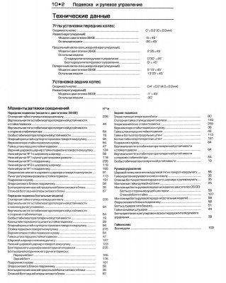

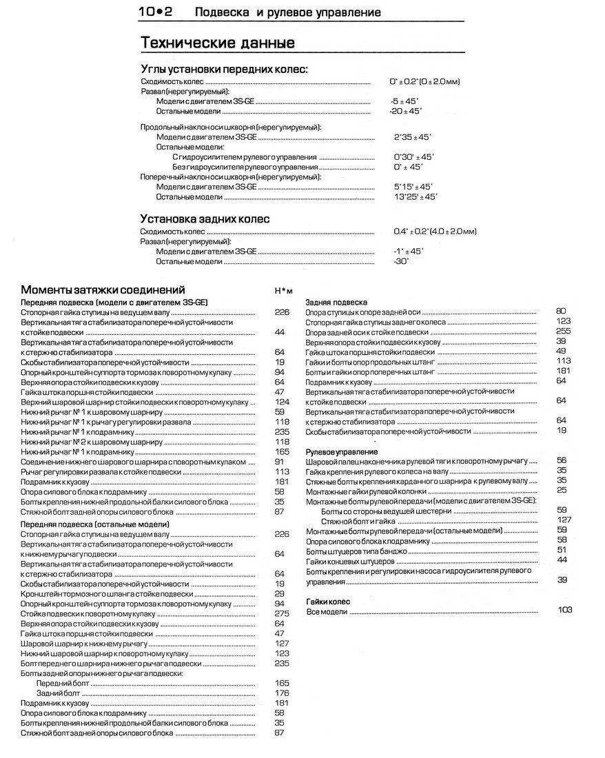

Резьба одинакова - разный только размер под ключ. Гайка скорей всего самоконтрящаяся, затягивать нужно с хорошим усилием (226 Нм - динамометрический ключик на такое усилие еще поискать надо :))

а шплинт вынули? или с надеждой что его гайка отрежет???
Добавлено спустя 29 минут 44 секунды:
Может кому пригодится
