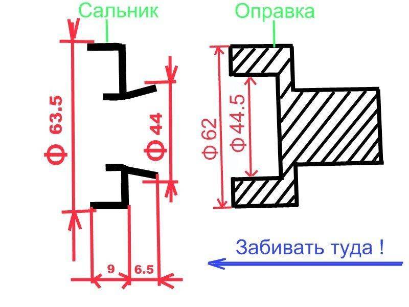

Ну вот намалевал тут примерно - думаю смысл понятен. :?
Безымянный.JPG [ 24.49 КБ | Просмотров: 13772 ]
Последний раз редактировалось SaiD Чт май 12, 2011 12:17 am, всего редактировалось 1 раз.

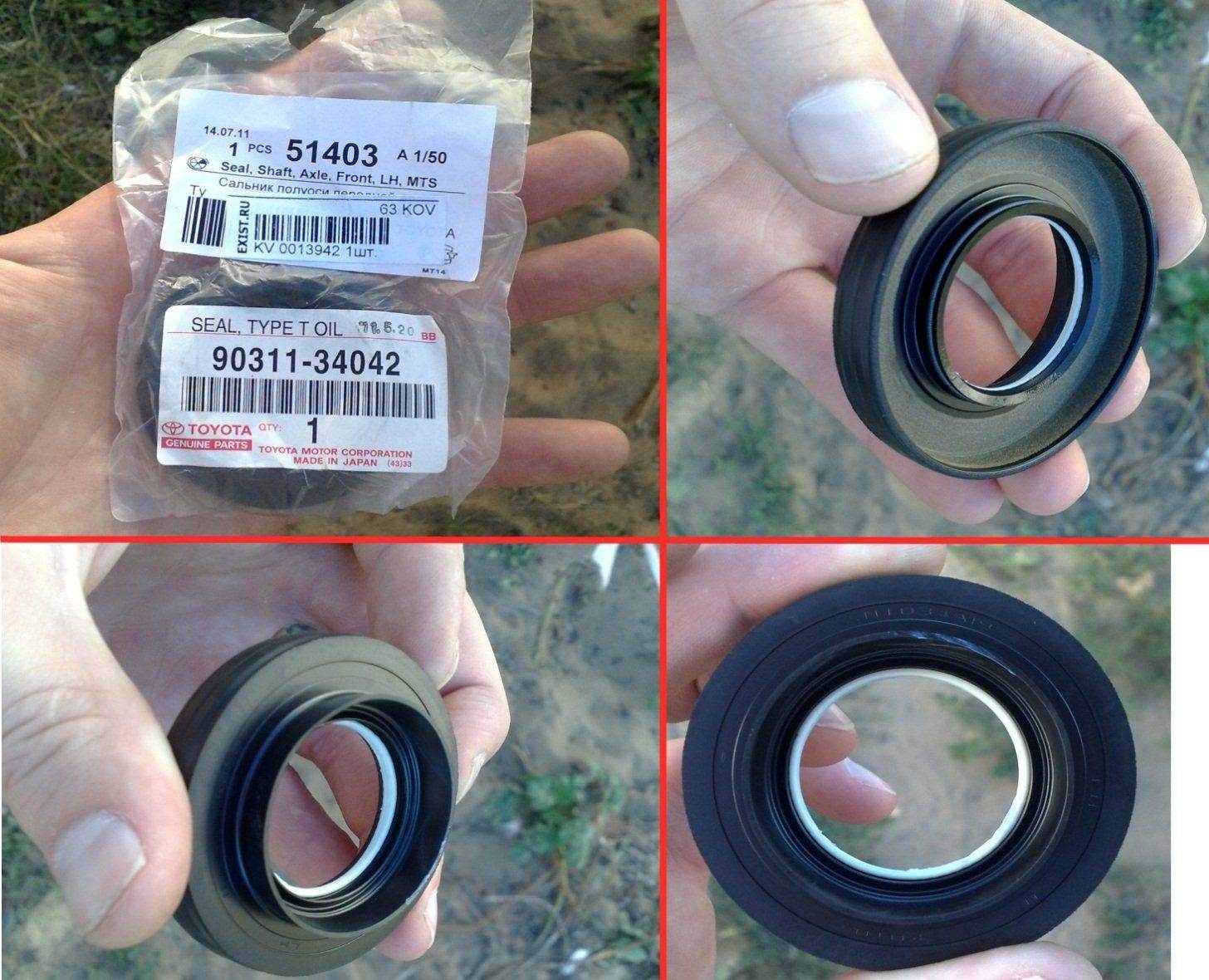

Умер и у меня сальник с левой стороны , заказал сальник не левую сторону , аналогов как оказалось куча 90311-34017 , 90311-34034 , 90311-34028 , 90311-34042 ,90311-34008 . Заказывал в экзисте 90311-34034 , стоимостью 150 рублей и двуми днями ожидания , пришел 90311-34042 который на этом же экзисте стоит 110 рублей , уроды походу мои 40 рублей себе прижучили :D , ну да ладно , лижбы подошел , кстати на сальнике написано Koyo . Вот выложил фото сальника спереди и сзади ( белое на сальнике это смазка которая была на нем нанесена с завода), указал размеры на эскизе и добавил туда примерную форму оправки для забивания , сальник и оправка на эскизе сделал как бы в разрезе , думаю понятно набросал , может кому пригодится .

Артем, на оправке надо еще одну ступеньку сделать, которой она упрется в корпус КПП, чтобы сальник без перекосов встал и на необходимую глубину.

Спасибо , я что то упустил этот момент , ну я еще не видел что там к чему , ну исходя из обьянения в этой теме сальник чуть торчать должен из корпуса коробки , а раз должен торчать , то получается чуть не добить его надо туда , на оправке надо тогда сделать как бы выступ что ли , который упрется в корпус кпп и сальник будет торчать как надо . Если это не так то поправьте меня .

Ну обычно сальники заглубляются за кромку посадочного места на глубину фаски этой кромки. Не могу вспомнить - кто-то давал точную цифру заглубления до десятых долей мм.
З.Ы. Т.е. нужно не буртик оставлять на оправке, а наоборот проточку делать небольшую. :?

Тогда если кто знает как должно быть там , то нарисуйте на эскизе сколько должен утапливаться или же торчать сальник из корпуса кпп , я бы сделал оправку , и потом как себе запрессовал бы , отдал Сереге её в нижний , МерТВ который.
 Заголовок сообщения: Re: Замена сальника КПП
СообщениеДобавлено: Ср авг 17, 2011 11:51 pm
Обычно кстати у сальников величина утапливания очень не критична. В данном случае она критична из-за выступающей наружу резиновой кромки (на эскизе она обозначена диаметром 44 мм) которая должна достаточно плотно прижиматься к ответной плоскости на гранате.
Не думаю, что нужна такая точность, учитывая продолный люфт гранаты. Главное, чтобы не по диагонали забили :)

А Ё-маё нашел. Первый пост этой темы от гуру DenChugun :
8.С помощью оправки посадить на место новый сальник. По книге на коробку C56 (а у меня С52) написано правый 1.9 ± 0.3 mm (0.075 ± 0.012 in.), а левый 9.9 ± 0.3 mm (0.390 ± 0.012 in.) однако у меня правый был 2,4 мм, а вот левый не более 3-4 мм точно не помню (а у меня 3 коробки и на всех так), но не 9 мм, поэтому перед тем как ставить новый сальник просто замеряйте глубину посадки старого.
Не должна. Это "первая ступень уплотнения", банальный "лабиринтный пыльник", подвижная часть которого образована штампованным колечком-стаканчиком, напрессованным на внутренний шарнир. Касаться друг друга им ни к чему, даже наоборот.
