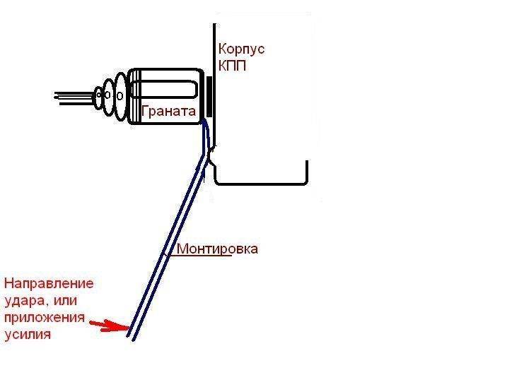

DenChugun писал(а):
6.Через деревянную проставку аккуратно выбить привод из коробки
Немного не понял как выбить привод, куда бить нужно, чтобы не сломать ничего?

Xtant писал(а):
Ну обычно это монтажкой легко делается. Лопатка монтажки упирается на поверхность корпуса гранаты, обращенную к коробке, сантиметрах в 5и-7и обычно находится какой-то упор на корпусе КПП, а по противоположному концу монтировки бьешь ладонью. Если стопор держит туго, и удара рукой не хватает - тогда слабый удар кувалдой или любой массивной железякой, или даже деревяшкой. Можно и молотком, но под ударами молотка монтажка обычно пружинит.
Ну вот намалевал тут примерно - думаю смысл понятен. :?

На выходных в деревне предстоит данная процедура, вот и спрашиваю, чтобы потом не бегать, там Интернета нету), потом отпишусь, спасибо за ликбез.
пы.сы. обратно, я так понял, возле пыльника надо будет приложиться?
Я забивал потихоньку вал целиком, по внешнему шрусу через деревянную проставку, лучше делать вдвоем данную операцию
СообщениеДобавлено: Ср май 11, 2011 11:58 pm
Myth
Я насколько понял вроде афтор интересуется как выбить :) А забиваю обычно тоже слабым но размашистым ударом кувалды по торцу накрученной на наружную гранату гайки, больше как бы не ударяя, а продавливая привод массой кувалды.

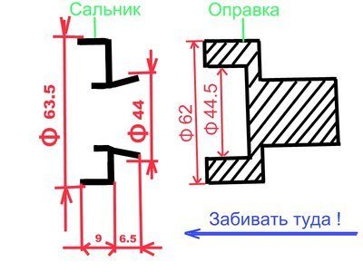

Умер и у меня сальник с левой стороны , заказал сальник не левую сторону , аналогов как оказалось куча 90311-34017 , 90311-34034 , 90311-34028 , 90311-34042 ,90311-34008 . Заказывал в экзисте 90311-34034 , стоимостью 150 рублей и двуми днями ожидания , пришел 90311-34042 который на этом же экзисте стоит 110 рублей , уроды походу мои 40 рублей себе прижучили :D , ну да ладно , лижбы подошел , кстати на сальнике написано Koyo . Вот выложил фото сальника спереди и сзади ( белое на сальнике это смазка которая была на нем нанесена с завода), указал размеры на эскизе и добавил туда примерную форму оправки для забивания , сальник и оправка на эскизе сделал как бы в разрезе , думаю понятно набросал , может кому пригодится .

Артем, на оправке надо еще одну ступеньку сделать, которой она упрется в корпус КПП, чтобы сальник без перекосов встал и на необходимую глубину.

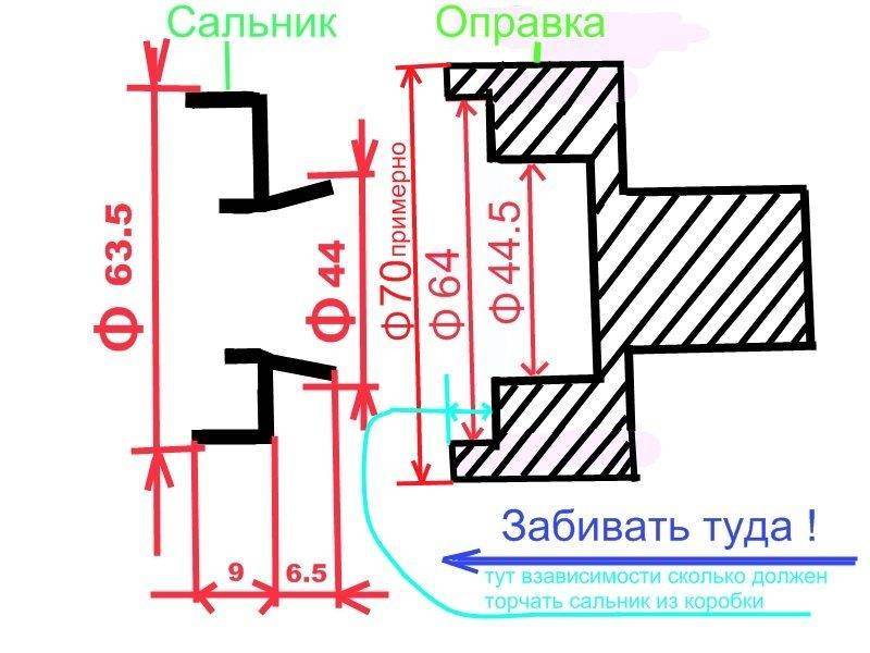

Спасибо , я что то упустил этот момент , ну я еще не видел что там к чему , ну исходя из обьянения в этой теме сальник чуть торчать должен из корпуса коробки , а раз должен торчать , то получается чуть не добить его надо туда , на оправке надо тогда сделать как бы выступ что ли , который упрется в корпус кпп и сальник будет торчать как надо . Если это не так то поправьте меня .

Ну обычно сальники заглубляются за кромку посадочного места на глубину фаски этой кромки. Не могу вспомнить - кто-то давал точную цифру заглубления до десятых долей мм.
З.Ы. Т.е. нужно не буртик оставлять на оправке, а наоборот проточку делать небольшую. :?

Тогда если кто знает как должно быть там , то нарисуйте на эскизе сколько должен утапливаться или же торчать сальник из корпуса кпп , я бы сделал оправку , и потом как себе запрессовал бы , отдал Сереге её в нижний , МерТВ который.
 Заголовок сообщения: Re: Замена сальника КПП
СообщениеДобавлено: Ср авг 17, 2011 11:51 pm
Обычно кстати у сальников величина утапливания очень не критична. В данном случае она критична из-за выступающей наружу резиновой кромки (на эскизе она обозначена диаметром 44 мм) которая должна достаточно плотно прижиматься к ответной плоскости на гранате.
Не думаю, что нужна такая точность, учитывая продолный люфт гранаты. Главное, чтобы не по диагонали забили :)
Оправки, конечно, вещь нужная и удобная, но кто ими пользуется? В основном все забивают так, в лучшем случае если под рукой окажется труба подходящего диаметра...

А Ё-маё нашел. Первый пост этой темы от гуру DenChugun :
8.С помощью оправки посадить на место новый сальник. По книге на коробку C56 (а у меня С52) написано правый 1.9 ± 0.3 mm (0.075 ± 0.012 in.), а левый 9.9 ± 0.3 mm (0.390 ± 0.012 in.) однако у меня правый был 2,4 мм, а вот левый не более 3-4 мм точно не помню (а у меня 3 коробки и на всех так), но не 9 мм, поэтому перед тем как ставить новый сальник просто замеряйте глубину посадки старого.
З.Ы. Dimon_2C Оправка однозначно удобнее. Я всегда прессую всякой дрянью, подвернувшейся под руку, но будь у меня оправки под конкретные сальники и т.п. - пользовался бы обязательно и безоговорочно. Запрессовка оправкой в разы, а то и на порядок снижает риск ошибок, а следовательно экономит кучу времени на контроль и корректировку выполненной работы
Не должна. Это "первая ступень уплотнения", банальный "лабиринтный пыльник", подвижная часть которого образована штампованным колечком-стаканчиком, напрессованным на внутренний шарнир. Касаться друг друга им ни к чему, даже наоборот.
