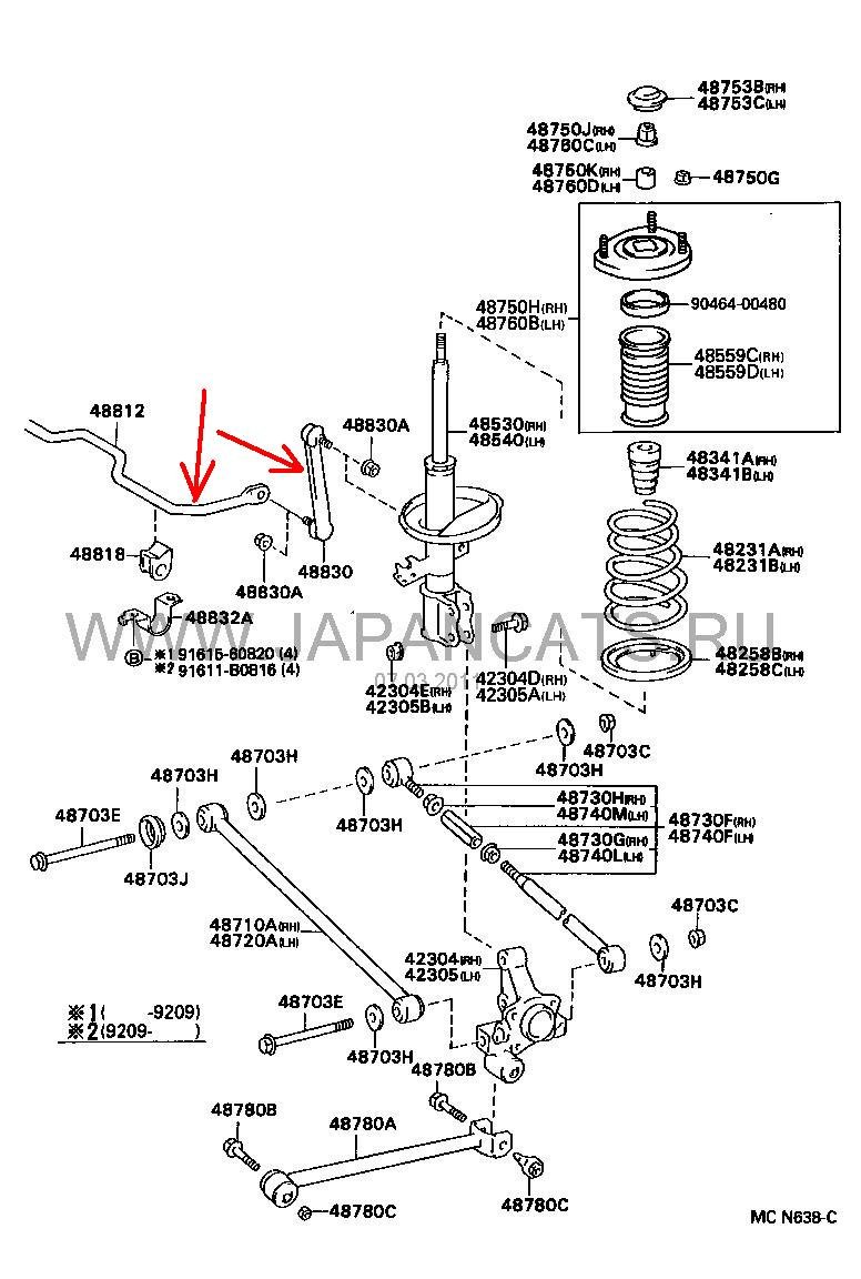

Сейчас внимательно изучил стакан.
Тарелка под пружину походу переварена, Может кто сказать на каком расстоянии от края стакана она должна быть?
И еще хана резинке под пружину и железка тоже вся полопаная.
В экзисте опять засада: 1994 год выпуска како-то интересный. До августа одни детали, после августа другие. а как мне опроеделить дату выпуска? VIN-кода нет. На шильдике только номер кузова, а в ПТС вместо вина модификация забита.
И еще, на картинке отметил красным деталь, которой у меня нет. Так может быть или я чего-то не понимаю?
Parts.jpeg [ 128.66 КБ | Просмотров: 4128 ]
СообщениеДобавлено: Пн мар 07, 2011 4:10 pm
У тебя мотор не 3S, возможно и все остальные вопросы с этим же связаны?

SaiD писал(а):
Или у тебя мотор не 3S
так точно. у меня 2с
Просто искал для своей модификации. Или у экзиста на все картинки одинаковые?
Короче поеду вторую стойку сниму. Может докопаюсь до истины :)

это стабилизатор поперечной устойчивости. необходимая вещь, чтоб машину не колбасило по сторонам.
Honda Accord 7 2.4 - продан

VeyroN
А куда он крепится? У меня и дырок лишних нет. :D

крепится к стойке стабилизатора 48830, а она крепится непосредственно к стойке амортизатора.

Эх, сразу не заметил мотор в подписи... Стабилизатор задний тебе не особо и нужен, не загружайся. Лучше определитсь, что там у тебя переварено и треснуто - По крайней мере трещины на стальной чашке нужно сварщикам показать живьем - пусть они определяются - есть смысл варить, или под замену стойку. Если чашка по высоте переварена - видимо таким способом машину поднимали, опускали, или просто подгоняли не штатные пружины - с этим тоже нужно определяться. Вина у тебя нет, потому, что машина праворукая - тебе фрейм при поиске запчастей нужно забивать, предварительно точку поставив на Японии (в Экзисте)
