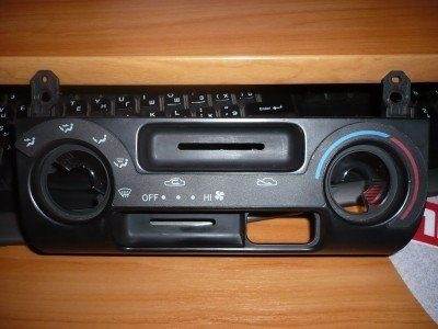

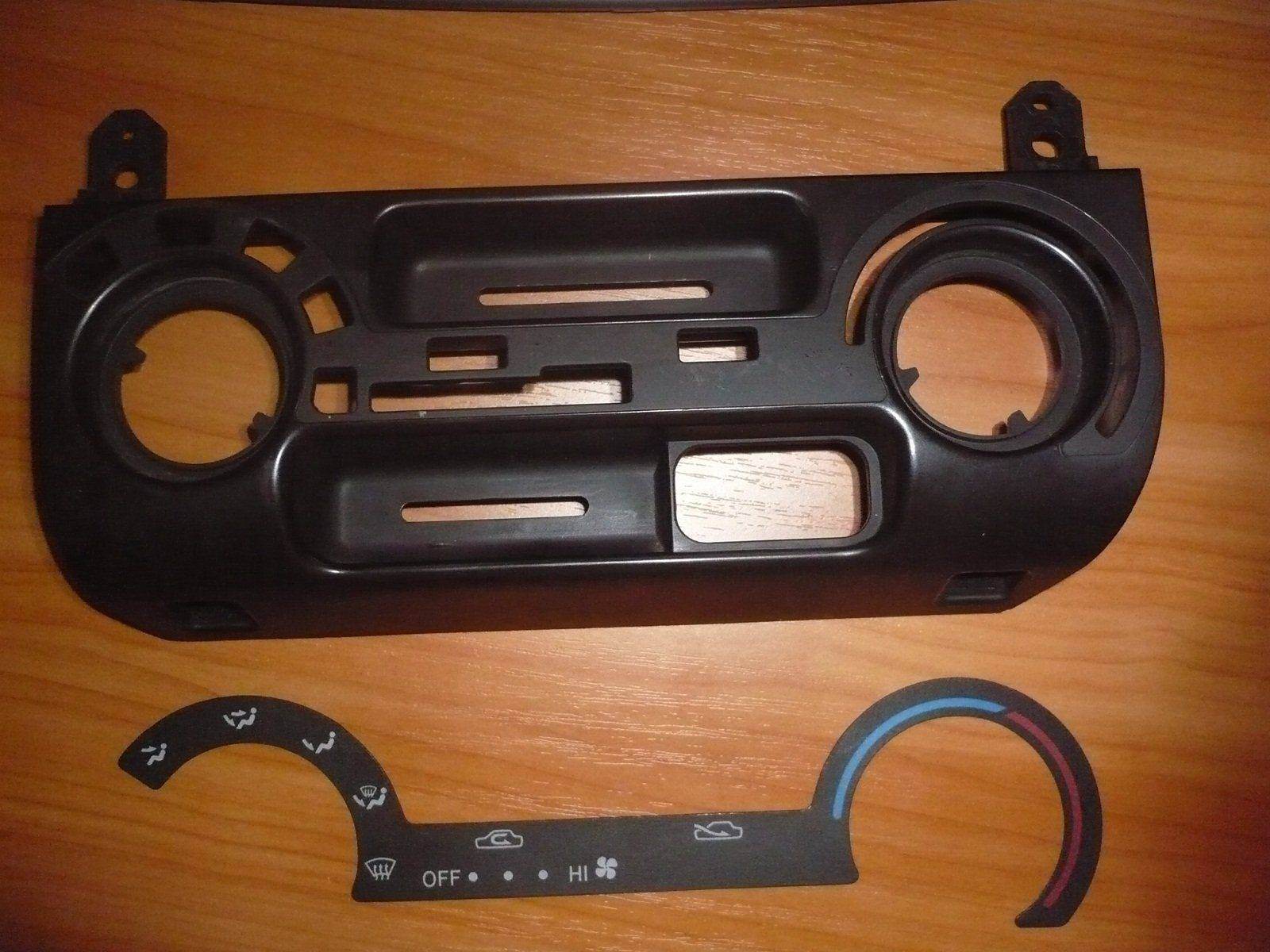

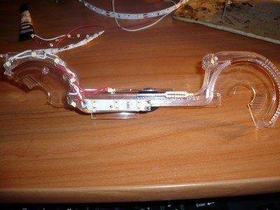

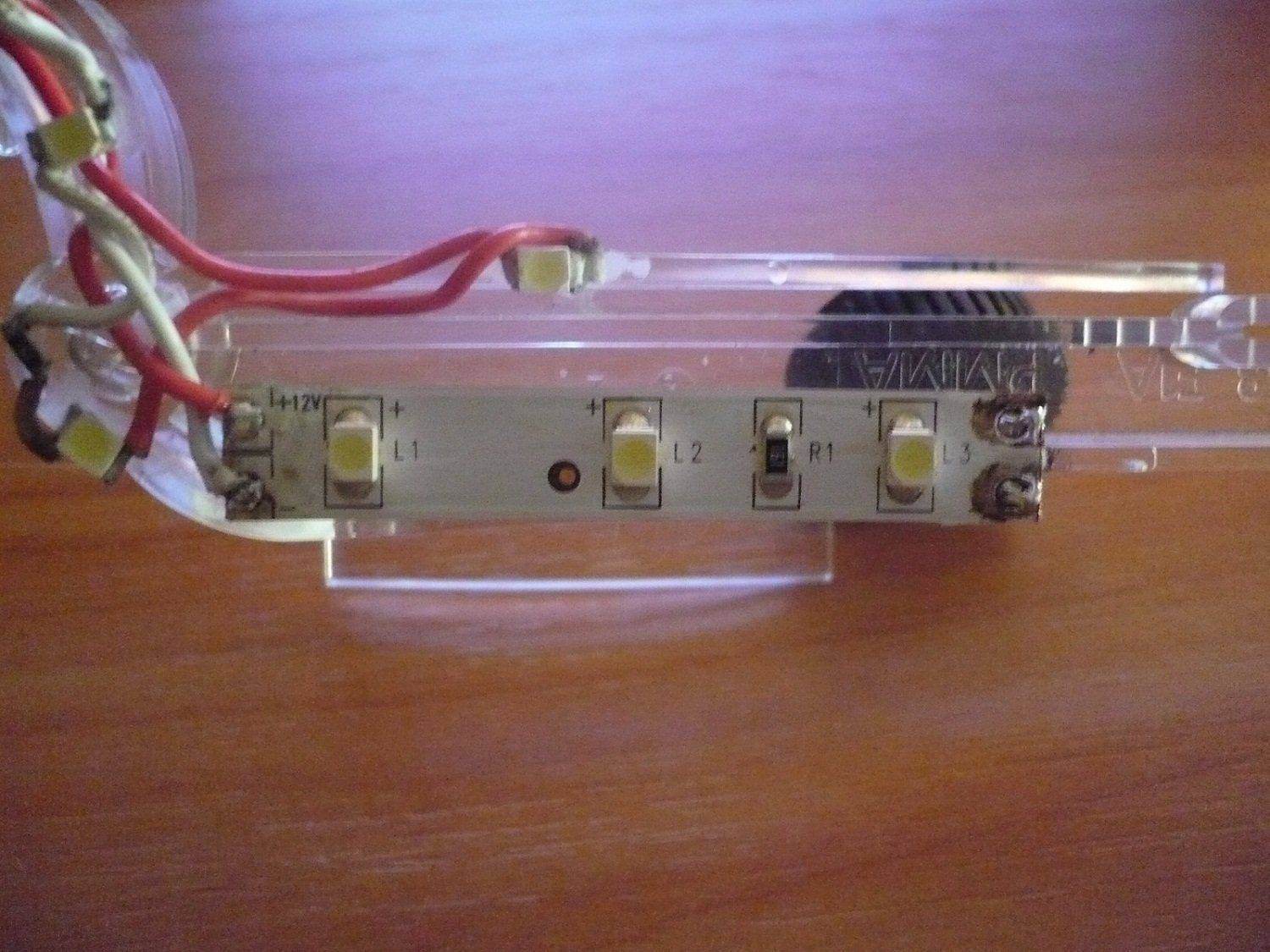

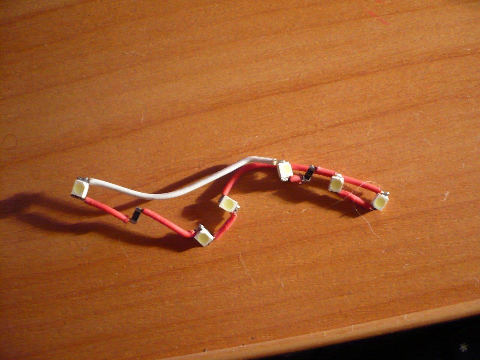

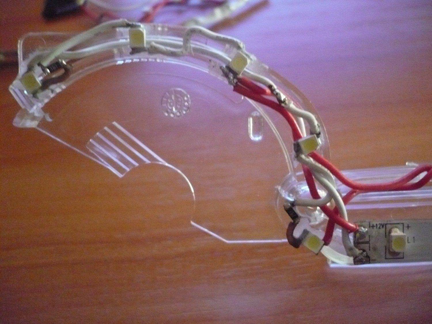

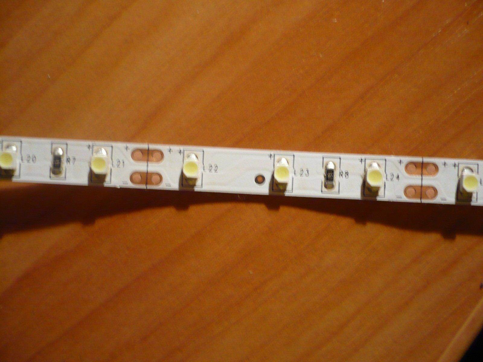

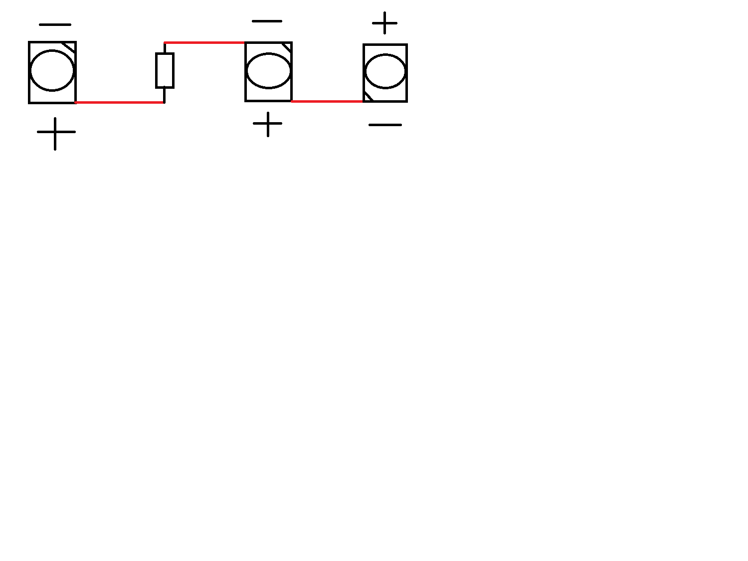

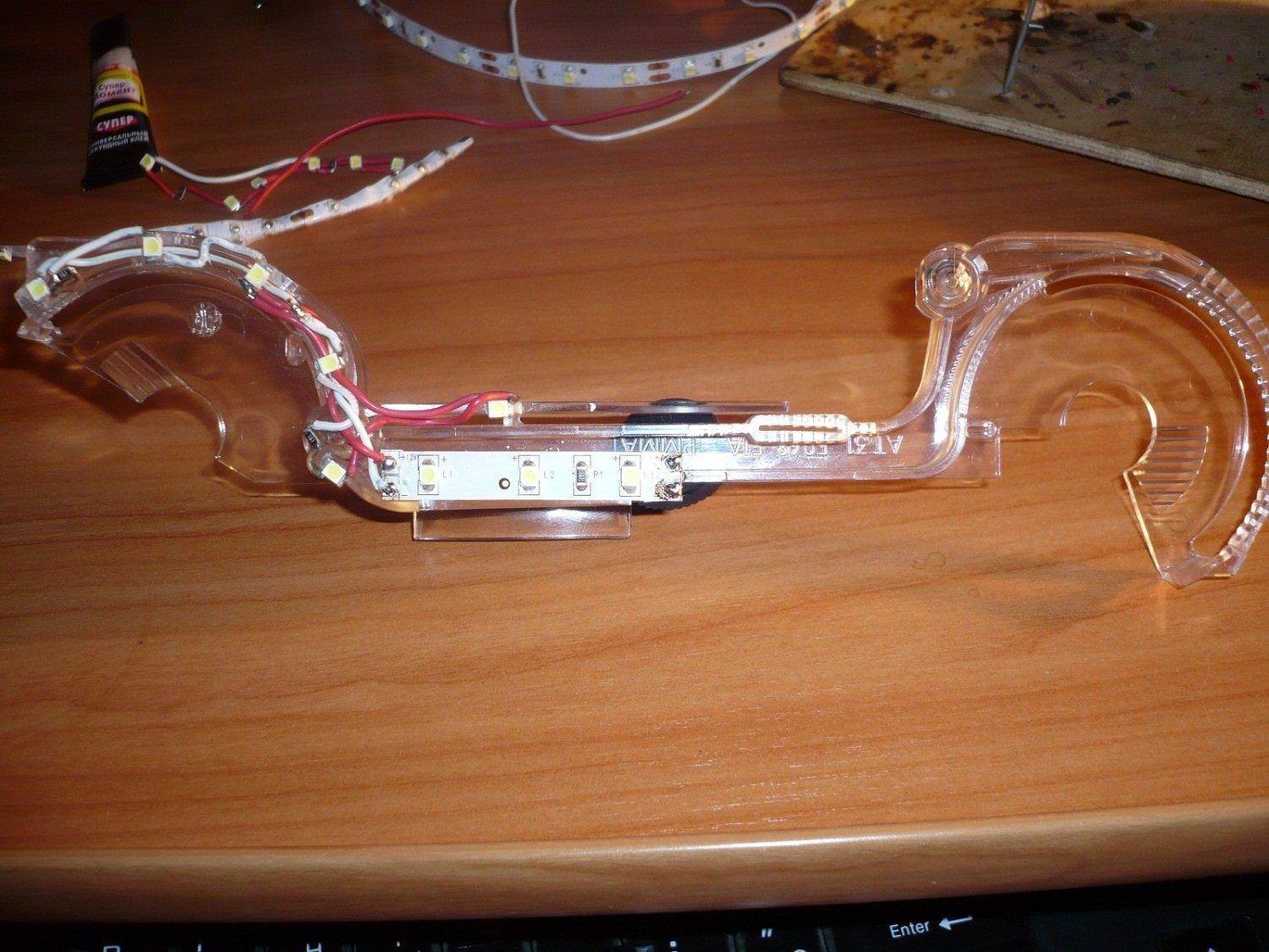

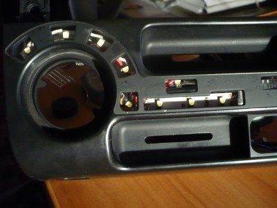

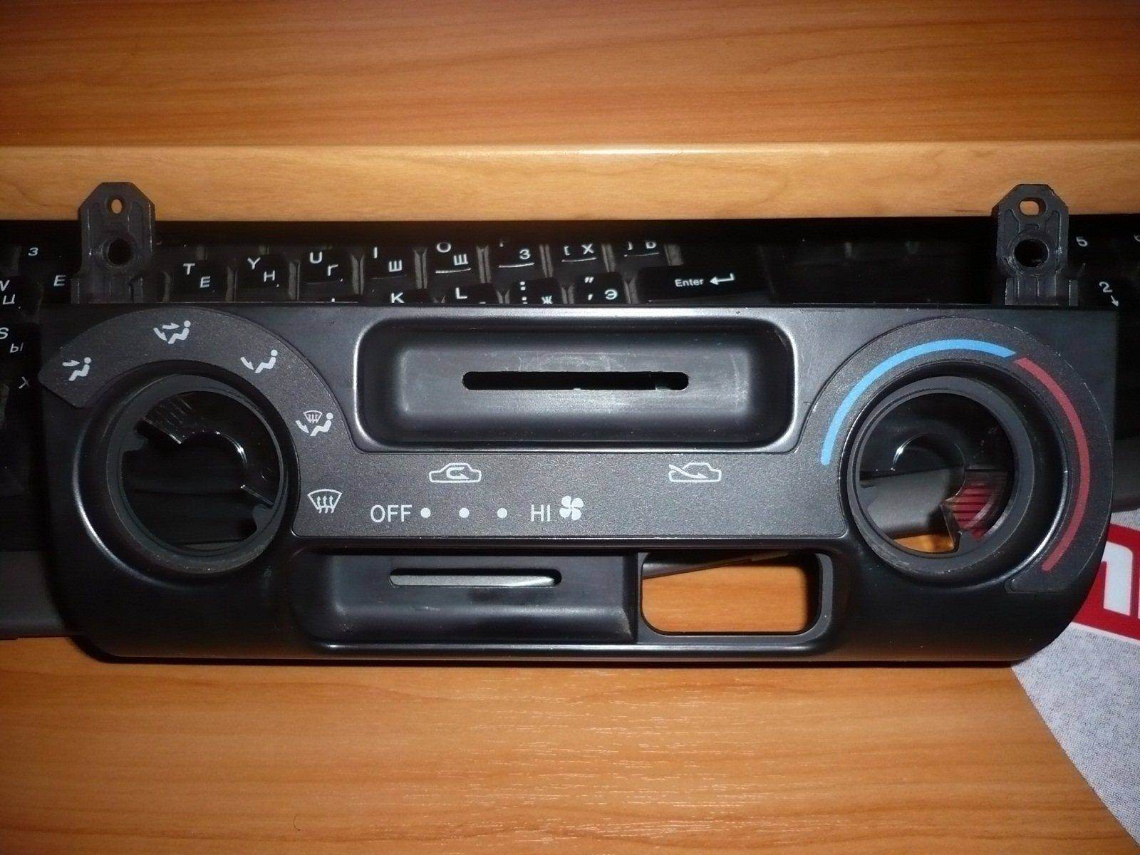

итак, начнем с фото панели управления печкой,как достать эту панель фото выложу завтра
Добавлено спустя 6 минут 47 секунд:
далее
Добавлено спустя 2 минуты 51 секунду:
Добавлено спустя 17 минут 51 секунду:
Комментарий к файлу: использовал обычные ленточные диоды белого света
P1050834.JPG [ 328.4 КБ | Просмотров: 5023 ]
Комментарий к файлу: снятая панель
P1050825.JPG [ 437.17 КБ | Просмотров: 5027 ]
Комментарий к файлу: аккуратно отклеиваем эту наклейку, расположенную снизу, т.к. она с обратной стороны полностью покрыта клеем и удаляем с нее весь клей, т.к. пыль и грязь попавшая на нее потом будет очень хорошо видна при включенной подсветке
P1050826.JPG [ 467.54 КБ | Просмотров: 5025 ]
Комментарий к файлу: на каких то частях можно приклеить целую ленту, а на других придется выпаивать диоды из ленты и клеить так
P1050835.JPG [ 478.77 КБ | Просмотров: 5028 ]
Комментарий к файлу: в этом месте можно приклеить целую ленту
P1050837.JPG [ 481.1 КБ | Просмотров: 5027 ]
Комментарий к файлу: ну а здесь как я и говорил придется выпаивать диоды
P1050838.JPG [ 486.65 КБ | Просмотров: 5026 ]
Комментарий к файлу: прикладываем световод к панели и смотрим в какое место приклеить диод
P1050840.JPG [ 378.63 КБ | Просмотров: 5027 ]
Комментарий к файлу: спайка диодов
P1050841.JPG [ 385.62 КБ | Просмотров: 5029 ]
Комментарий к файлу: сначала диод, потом сопротивление на 161 ом и потом еще 2 диода, подключается на прямую к 12 вольтам, подключение идет с первого диода на минус, с последнего на плюс, перепутав полярности просто не будут гореть
схема диодов.png [ 30.67 КБ | Просмотров: 5022 ]

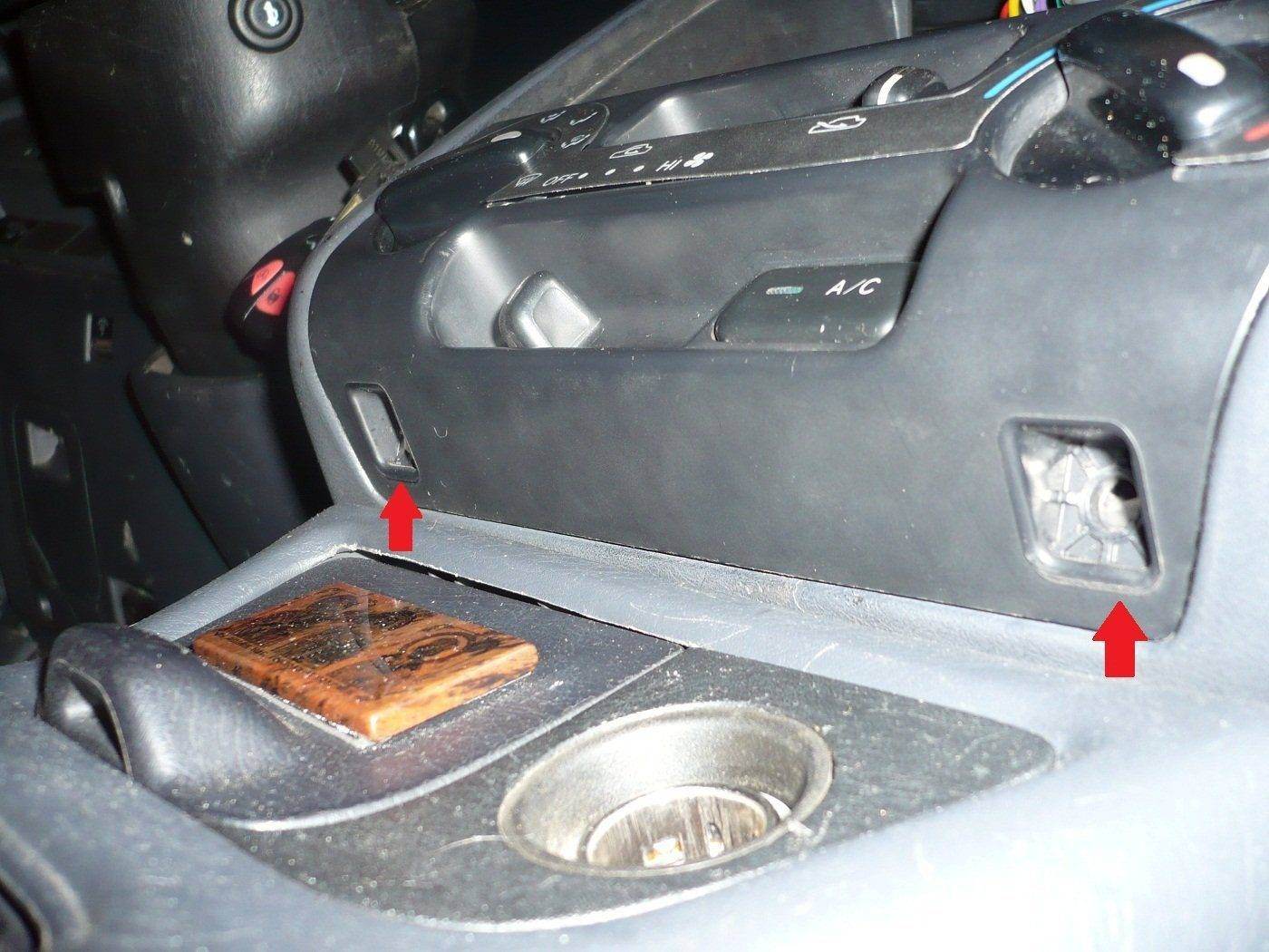

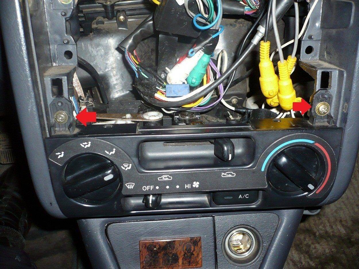

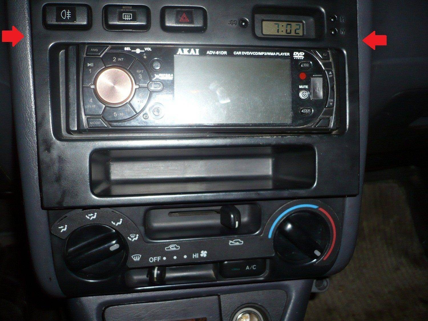

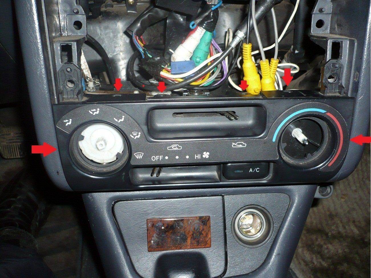

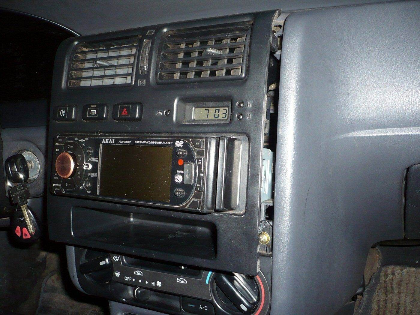

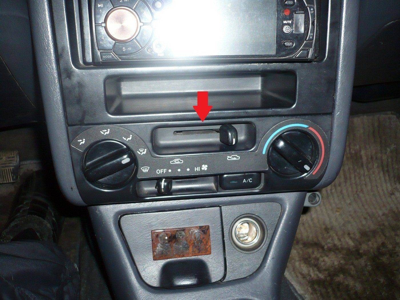

световод, находящийся за этой панелью, так же крепиться на защелках слева сверху, справа сверху и справа снизу
Комментарий к файлу: берем снизу верхнюю консоль и тянем на себя
P1050852.JPG [ 497.77 КБ | Просмотров: 5023 ]
Комментарий к файлу: потом сверху тоже тянем на себя
P1050853.JPG [ 476.97 КБ | Просмотров: 5022 ]
Комментарий к файлу: достаем полоностью консоль, провода идущие к ней сзади можно не отключать, просто подняв консоль наверх
P1050854.JPG [ 484.67 КБ | Просмотров: 5024 ]
Комментарий к файлу: откручиваем верхние боковые болты
P1050855.JPG [ 474.88 КБ | Просмотров: 5024 ]
Комментарий к файлу: откручиваем нижние болты
P1050857.JPG [ 403.58 КБ | Просмотров: 5022 ]
Комментарий к файлу: снимаем все крутилки с панели и вытащив ее немного на себя, в местах указанных стрелками, кроме средних, есть зещелки и просто сняв панел с защелок она вся отсоединиться
P1050859.JPG [ 491.28 КБ | Просмотров: 5026 ]

На Каринах более ранних выпусков нет защелок а есть еще четыре самореза крепящие именно переднюю панель к корпусу печки.
1993 4A-FE LB Japan Red Wagon
СообщениеДобавлено: Чт мар 17, 2011 10:47 pm
Зарегистрирован: Вт мар 15, 2011 11:52 am
Сообщения: 66
Откуда: Пермь
Двигатель: 7AFE
Вкурсе, просто у меня их небыло с самого начала, эти саморезы выкрутили и потеряли еще до меня, а защелки все равно должны быть для дополнительного крепления, на случай если как у меня всякие самоделкины их потеряют :)
