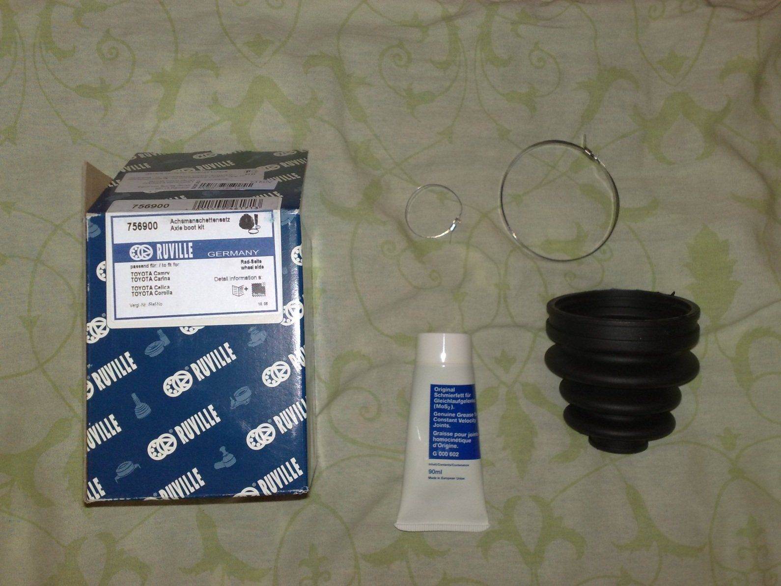

Пришел мне пыльник Ruville 756900 (размеры 24x79x98 мм) , заказывал с экзиста , вышел мне он в 250 рублей примерно , пришло в коробке комплектом , два хомута , пыльник и смазка
06042011117.jpg [ 455.84 КБ | Просмотров: 12221 ]

Вроде не плохая фирма, а хомуты опять халявные. :( Кстати изнутри к крышке коробки стопорное кольцо на скотч не приклеено?
СообщениеДобавлено: Ср апр 06, 2011 9:26 pm
Не , кольца нет , посчитали видно что оно мне не нужно , а хомуты эти не стоит что ли ставить , стоит поискать получше , или эти прокатят ?

Artem23
Можно такими нормально затянуть, главное чтобы между пыльником и валом смазка не попала, тогда сползать будет как бы ты не затянул...
Кольцо, в комплекте шруса бывает, кстати, нафиг оно в пыльнике. Или отдельно купить.
