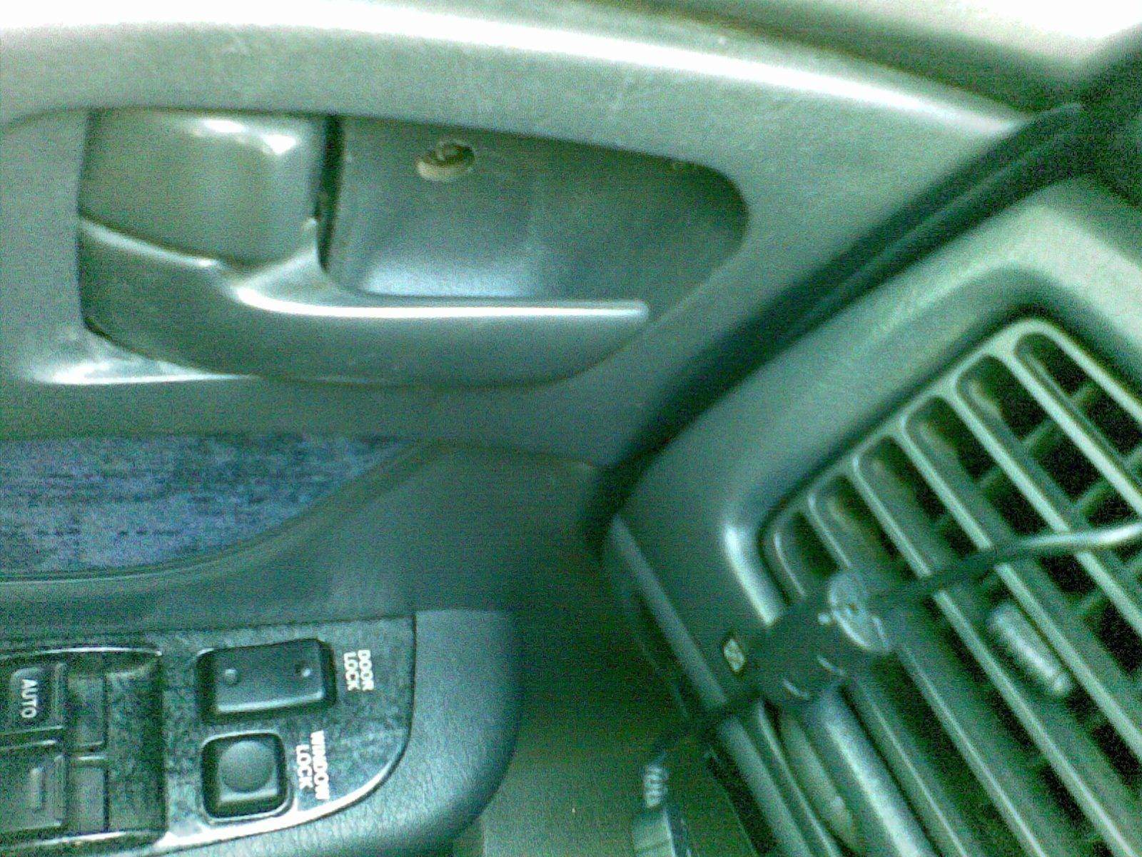

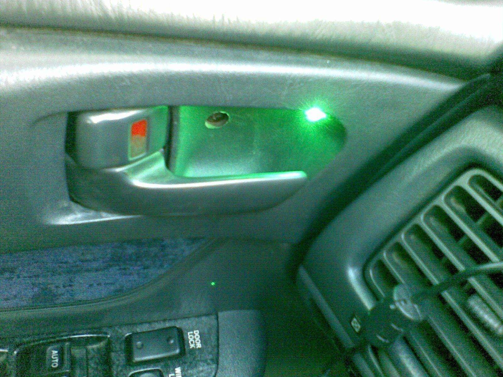

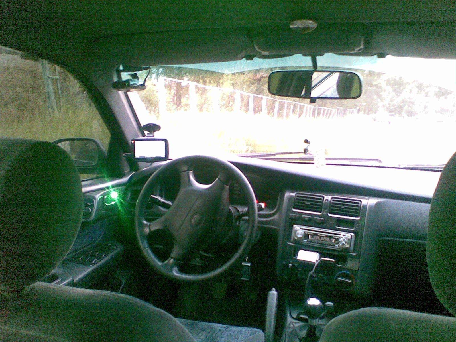

Подсветил ручку, пока правда только одну, остальные позже...
Двери открыты, диоды горят, выходите, двери закрыты, погасли, всем сидеть и не рыпаться :)

Извиняюсь конечно,а смысл ручку за которую уже схватились подсвечивать? лучше бы на карманы снизу диод воткнул чтоб в грязь ночью не встать

Я так понял, что освещается при открытом центрозамке. Т.е. не при открытых дверях, а при отпертых замках - когда двери открыть можно.

Артурартур
Я сделал подсветку ручки в тот момент, когда открыт центральный замок и дверьми можно пользоваться, то есть, если ты при движении заблочил двери, подсветка погасла. Едешь ночью, везешь тещю, доставил, разблочил, ручки посветились, выходите пожалуйста и никто не шарит по всей двери в поисках ручки, удобно на мой взгляд. Есть планы, это в перспективе :)

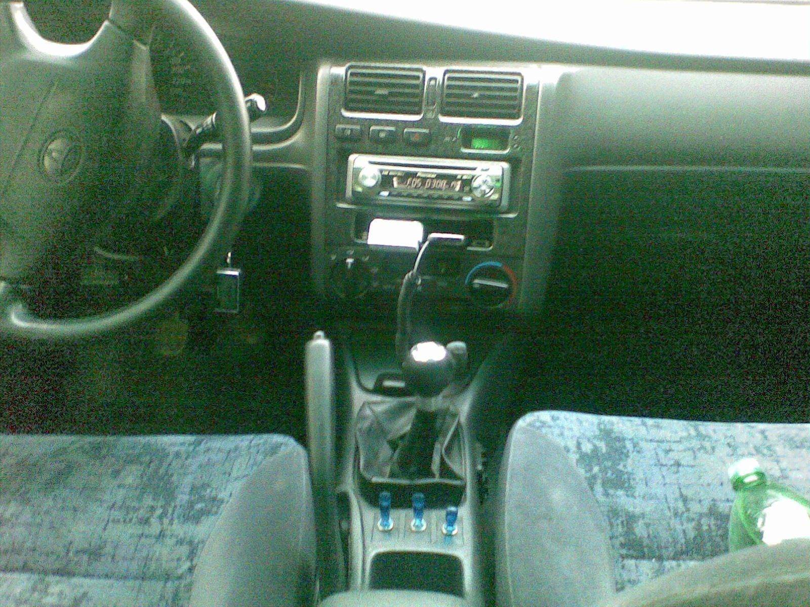

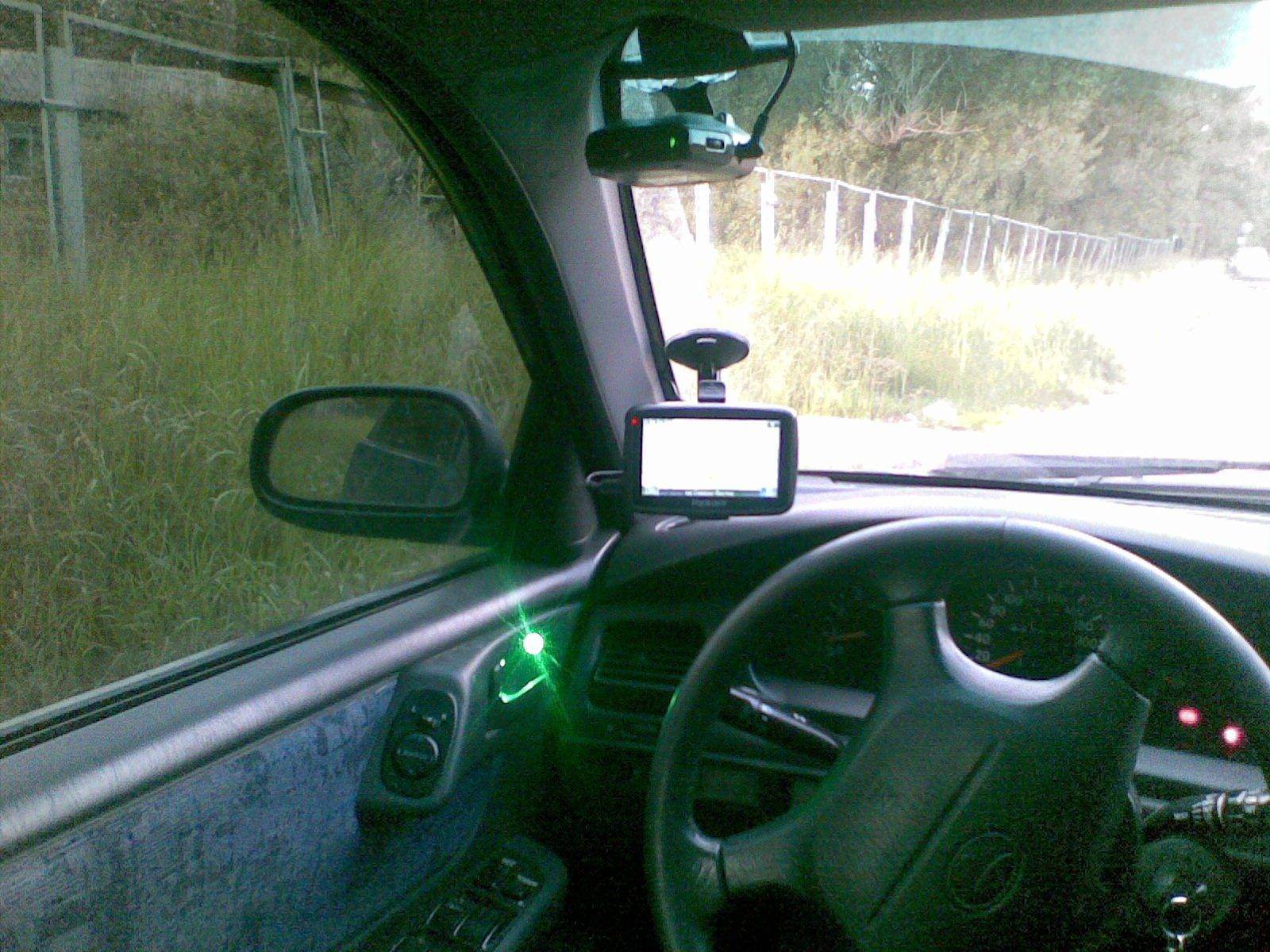

Вот так все выглядит, если все вместе..
15062011(004).jpg [ 397.04 КБ | Просмотров: 6731 ]
15062011(007).jpg [ 362.5 КБ | Просмотров: 6730 ]
15062011(005).jpg [ 465.96 КБ | Просмотров: 6731 ]

А от куда ты вел провода что именно при открытых замках горят лампочки, а при закрытых нет! ?
СообщениеДобавлено: Пт янв 06, 2012 7:06 pm
Зарегистрирован: Пн окт 19, 2009 3:27 pm
Сообщения: 151
Откуда: Рязань
Я долго пытался найти импульс, который зажигал бы их, но не получилось, сделано при помощи микро переключателя.

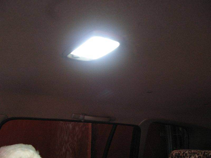

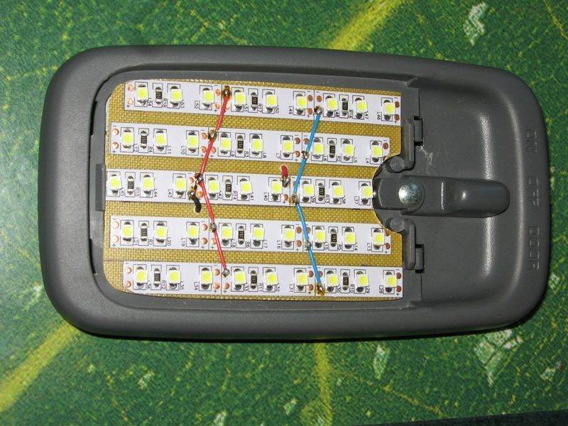

В салонный плафон поставил светодиодные ленты, всего 45 светодиодов типоразмера 3528, на тонком текстолите. Хотелось максимально использовать всю площадь плафона
IMG_01412.JPG [ 156.03 КБ | Просмотров: 6485 ]
IMG_01372.JPG [ 278.7 КБ | Просмотров: 6485 ]

Как светит?
СообщениеДобавлено: Вт янв 31, 2012 10:46 am
Артурартур писал(а):
Как светит?
Читать можно :)

У него были получены платки на плафончики в двери и главное плата с 20ю! диодами в центральный плафон на потолок.
И оттуда благополучна уехала колхозная плата на 16 диодов с частично заменяющими дорожки проводами)
Мне осталось только подпаять проводки)
