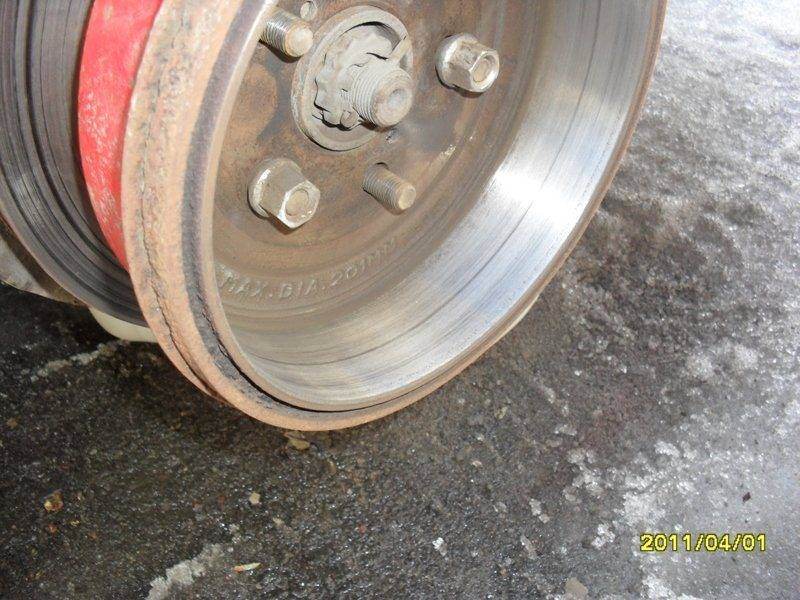

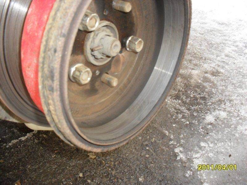

В общем заморочился я и сдела вот такую штуку, станка проточить не нашел, но получилось тоже вполне, так же передние диски немного подровнял, снял кромку.
Тормозить стало заметно лучше
Затрат 60 рублей на точильный брусок )))
Видео :)

Terrion писал(а):
При просмотре ролика вылезла реклама "всё о пластической хирургии"
Это не мои происки )))
Terrion писал(а):
А идея зачётная!
Идея подсмотрена в инете ))) Просто не знал как получится, получилось довольно хорошо, бортики стачиваются на раз, сама поверхность труднее если есть канавки, но посидев с наждаком и это сравнялось ))))
Вроде прикатались, тормозить стало бодрее гораздо, позже ещё подвести колодки надо
Просто зачем менять барабаны, когда можно продлить им срок без особых вложений

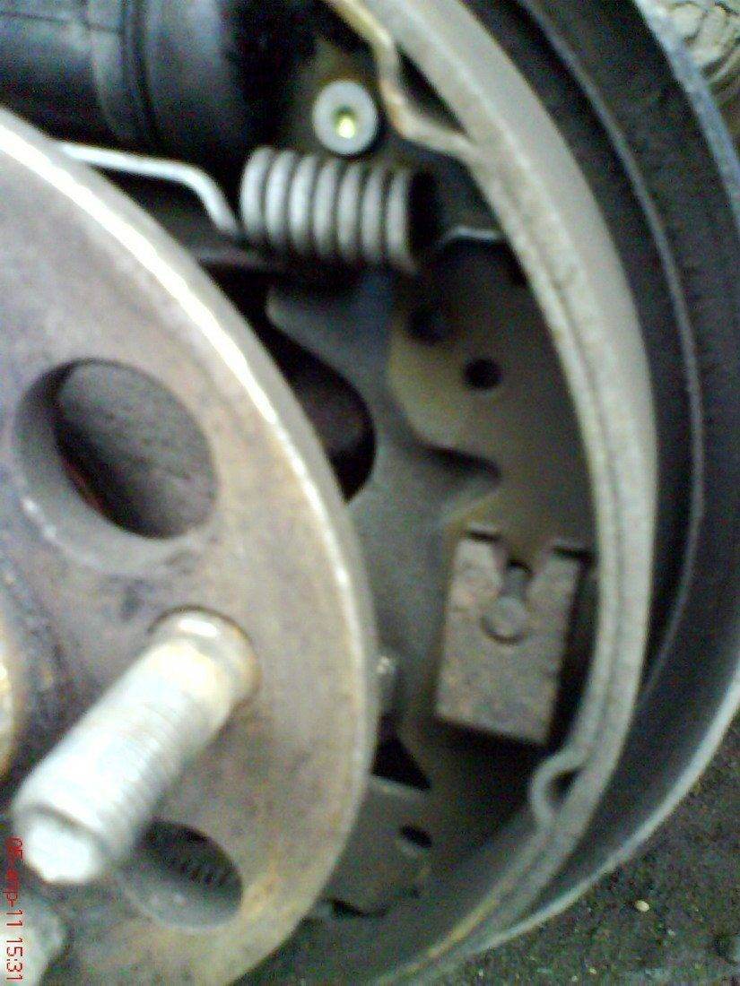

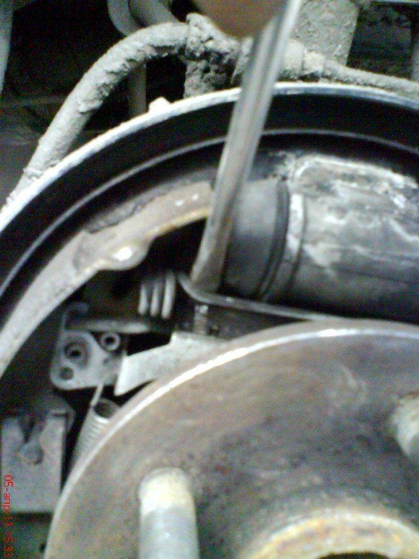

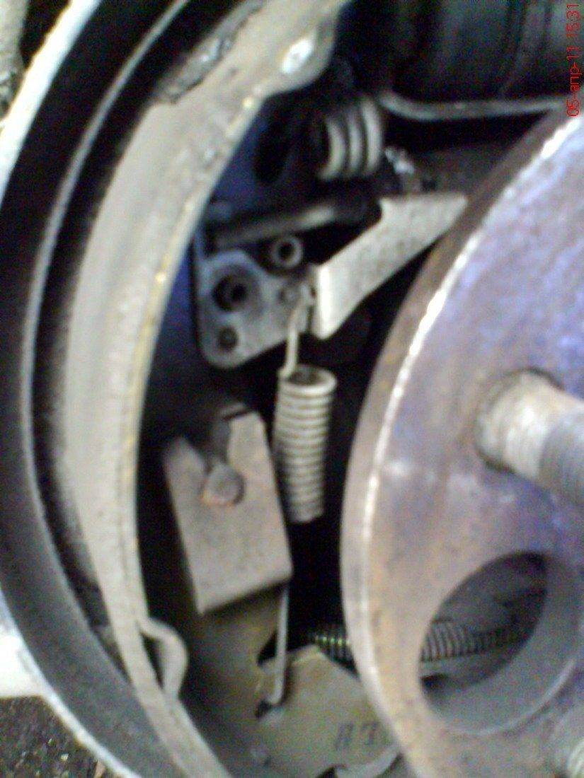

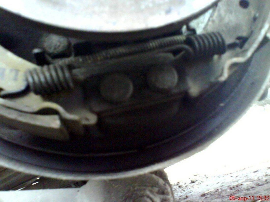

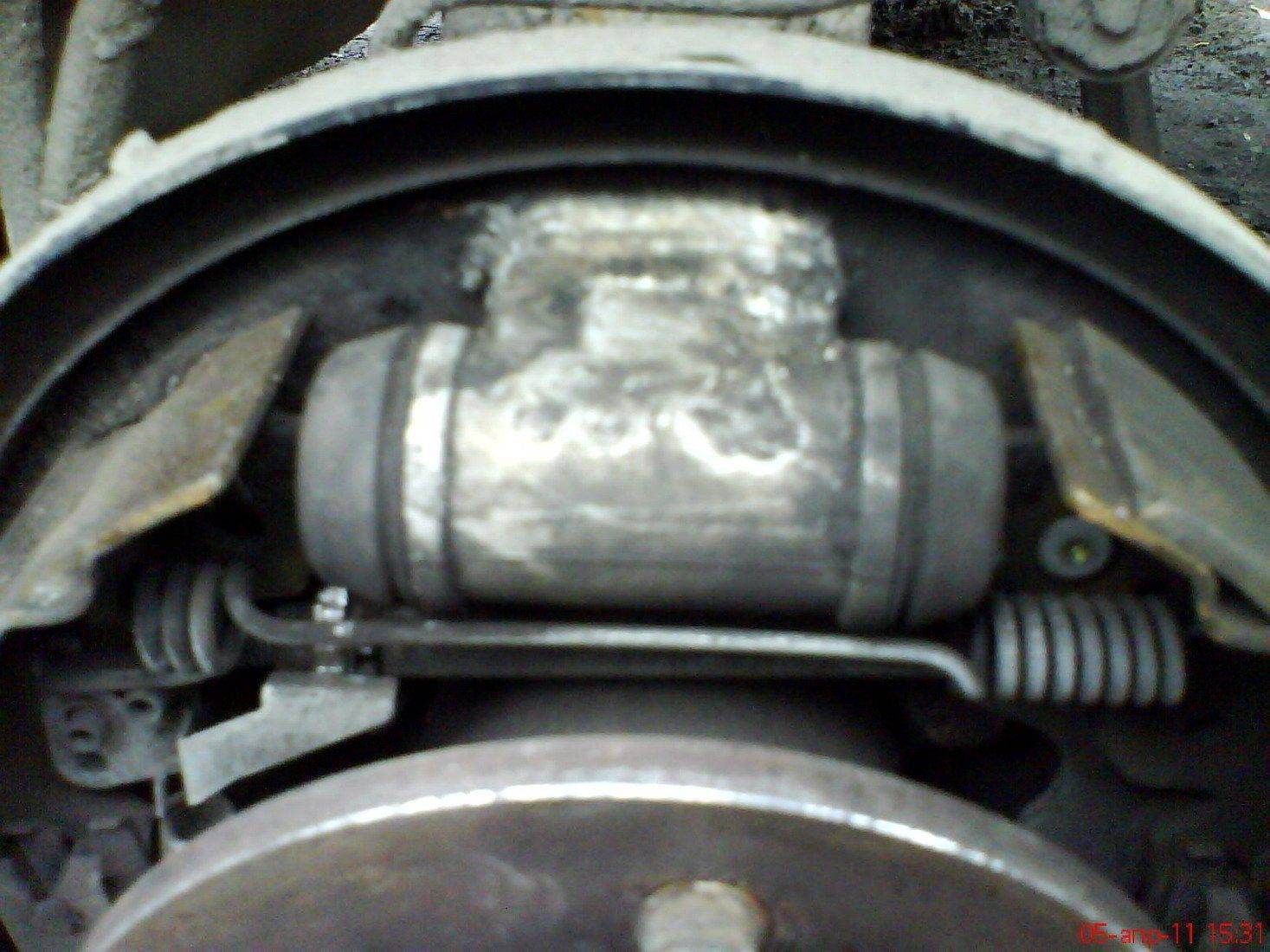

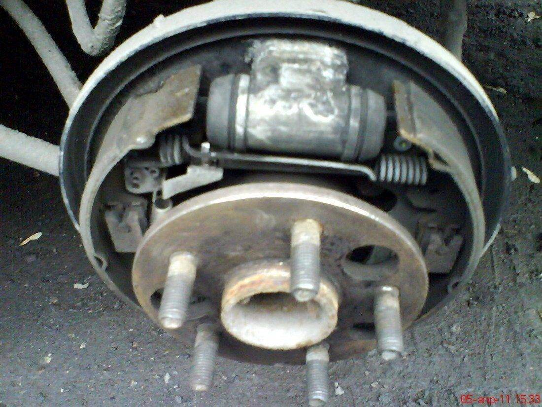

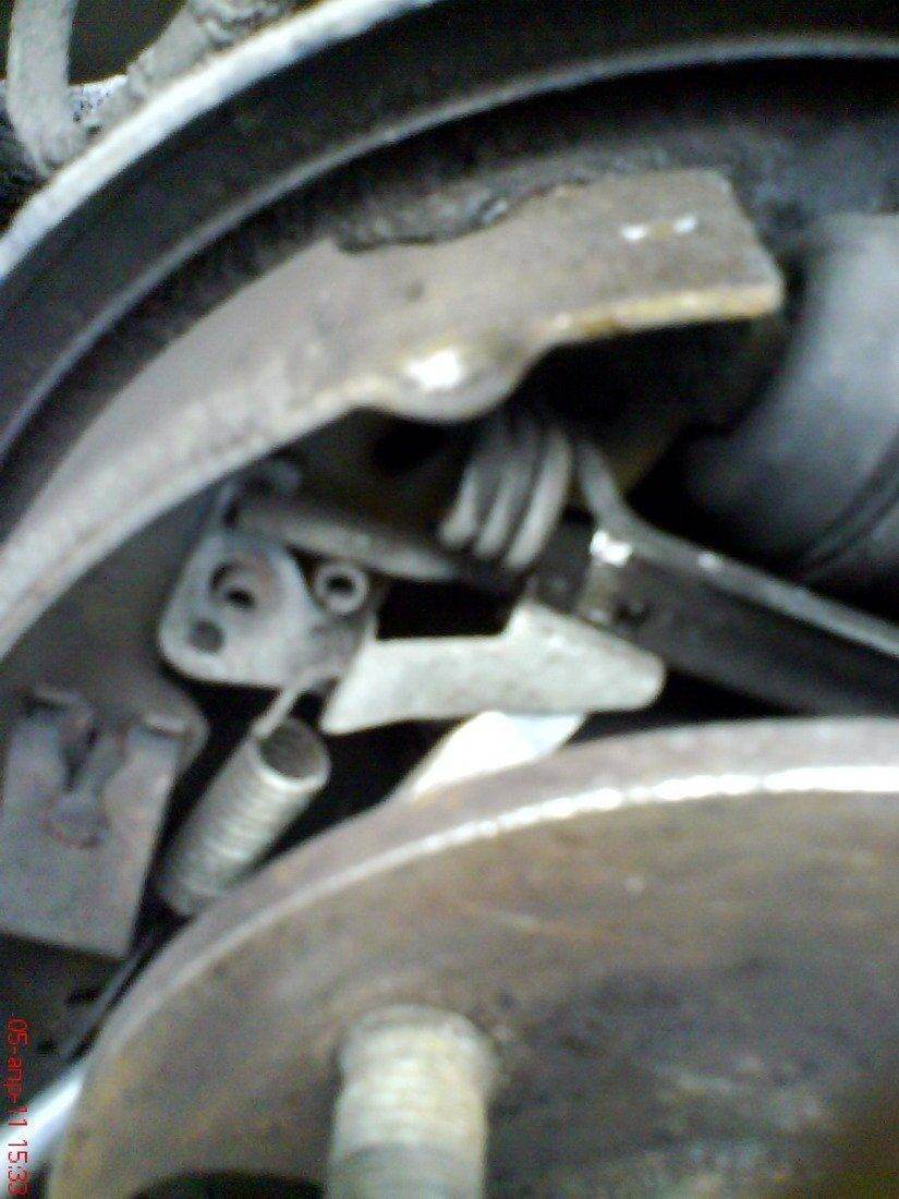

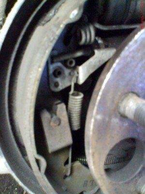

Всем привет! Вчера наконец нашел время подвести задние колодки, а то ручник на 6 щелчок, торможение не эффективное. Выкладываю небольшой фотоотчет. После нескольких щелчков пробуем надеть барабан, одевается свободно, еще немного щелчков, пробуем одеть, после того как барабан начинает одеваться с большим усилием или вообще не одевается - отжимаем фиксатор и возвращаем несколько щелчков назад... Оделся более-менее свободно оставляем на месте , вращаем - без особых усилий - хорошо. Потом проверяем ручник - 2,5-3 щелчка - прекрасно. одеваем колеса и в путь. Кому пригодилось дерзайте сами, в этом нет ничего сложного... Удачи.
подводка колодок
подводка колодок
Комментарий к файлу: переборщил, оттягиваем фиксатор и немного назад...
09.jpg [ 178.1 КБ | Просмотров: 19998 ]
Комментарий к файлу: плавненько начинаем прокручивать трещотку.
мне понадобилось
почти 20 щелчков,
многовато...
08.jpg [ 227.81 КБ | Просмотров: 20005 ]
Комментарий к файлу: осмотр - вид снизу...
07.jpg [ 168.43 КБ | Просмотров: 20005 ]
Комментарий к файлу: вид справа
06.jpg [ 202.16 КБ | Просмотров: 20002 ]
Комментарий к файлу: вид слева
05.jpg [ 194.21 КБ | Просмотров: 20008 ]
Комментарий к файлу: вид сверху, смотрим нет ли протечек цилиндра, отпотевания...
04.jpg [ 309.55 КБ | Просмотров: 20004 ]
Комментарий к файлу: общий вид после снятия барабана
03.jpg [ 241.63 КБ | Просмотров: 20004 ]

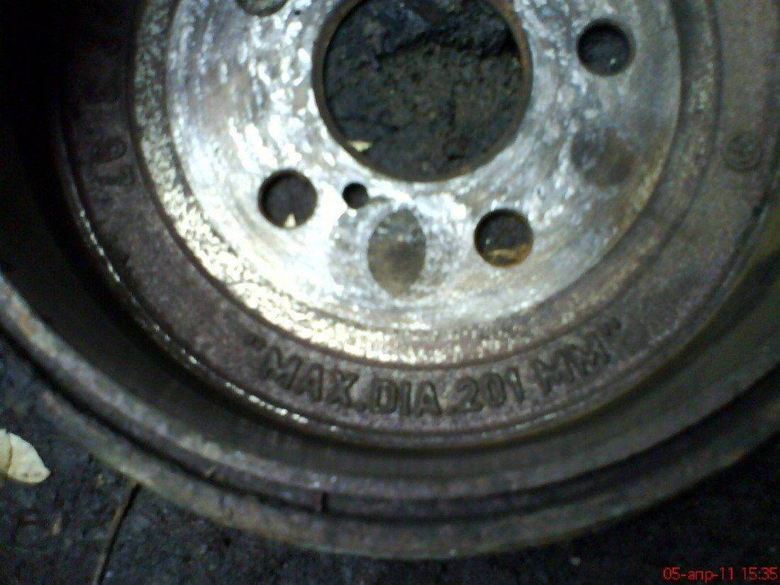

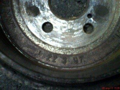

Комментарий к файлу: барабан с цифирками...
02.jpg [ 180.24 КБ | Просмотров: 20001 ]
Комментарий к файлу: а это что год выпуска? оч интересно...
01.jpg [ 184.89 КБ | Просмотров: 20001 ]
