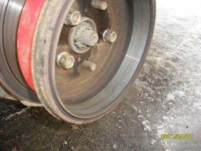

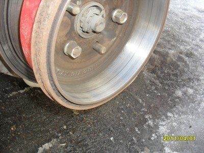

Myth
Добавлено: Пт апр 01, 2011 8:53 pm |
Зарегистрирован: Пт мар 21, 2008 4:09 am Сообщения: 1867 Откуда: Москва Репутация: 22 [ ? ]
Машина: Toyota Sera

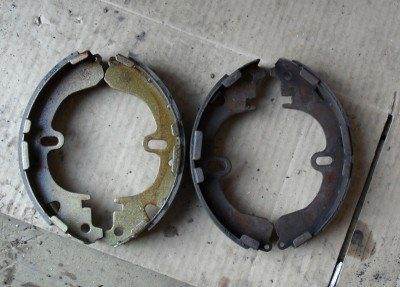

В общем заморочился я и сдела вот такую штуку, станка проточить не нашел, но получилось тоже вполне, так же передние диски немного подровнял, снял кромку.
Тормозить стало заметно лучше
Затрат 60 рублей на точильный брусок )))
Видео
http://rutube.ru/tracks/4282382.html?v= ... 8c12009385

Myth
Добавлено: Пн апр 04, 2011 2:18 pm |
Машина: Toyota Sera
Terrion писал(а): При просмотре ролика вылезла реклама "всё о пластической хирургии" Это не мои происки ))) Terrion писал(а): А идея зачётная!
Идея подсмотрена в инете ))) Просто не знал как получится, получилось довольно хорошо, бортики стачиваются на раз, сама поверхность труднее если есть канавки, но посидев с наждаком и это сравнялось ))))
Вроде прикатались, тормозить стало бодрее гораздо, позже ещё подвести колодки надо
Просто зачем менять барабаны, когда можно продлить им срок без особых вложений

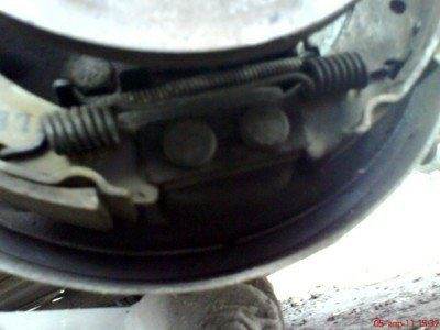

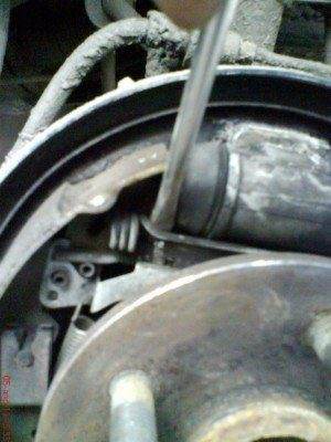

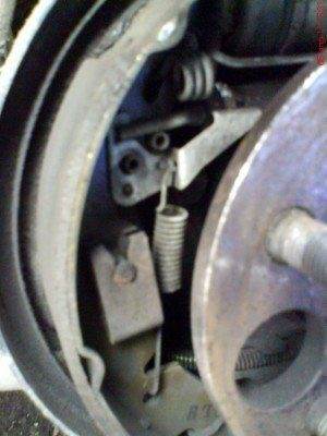

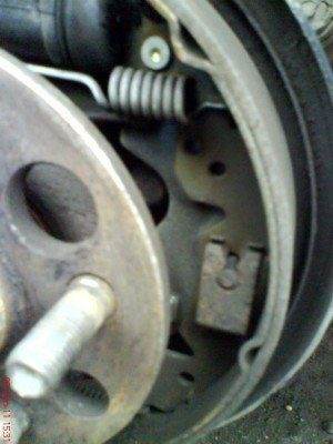

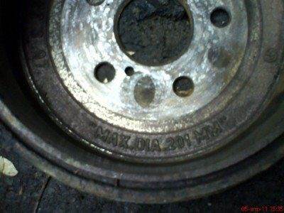

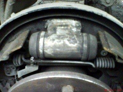

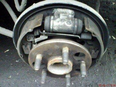

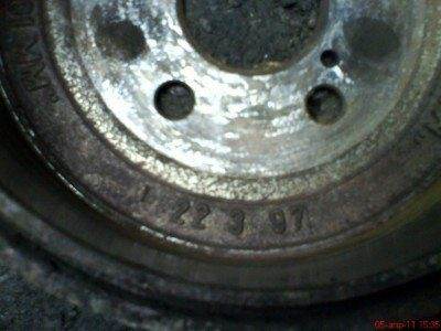

Всем привет! Вчера наконец нашел время подвести задние колодки, а то ручник на 6 щелчок, торможение не эффективное. Выкладываю небольшой фотоотчет. После нескольких щелчков пробуем надеть барабан, одевается свободно, еще немного щелчков, пробуем одеть, после того как барабан начинает одеваться с большим усилием или вообще не одевается - отжимаем фиксатор и возвращаем несколько щелчков назад... Оделся более-менее свободно оставляем на месте , вращаем - без особых усилий - хорошо. Потом проверяем ручник - 2,5-3 щелчка - прекрасно. одеваем колеса и в путь. Кому пригодилось дерзайте сами, в этом нет ничего сложного... Удачи.
подводка колодок
подводка колодок

Kentavr
вообще там стоит система авто подводки, так вот ее надо бы починить и не пришлось бы так мучатся все бы сделал из салона.
_________________ Carina E 3S-FE 93г. Японка, левый руль, МКПП +Sprinter CArib AE95, Ford Explorer I, Skoda Yeti, VW Multivan T5, Mercedes R-Class W251, Газель матушка)) Будь тем кто ты есть.... до грани и за гранью Хочешь создать тему? тогда тебе сюда http://carina-e.ru/viewtopic.php?t=1607
| Вернуться к началу |

Kentavr
именно, не подтяжкой тросика, а возвратно поступательными движениями рычага) хотя если ты им постоянно пользуешься то он бы постоянно подтягивался бы, пока колодки не кончились)

Kentavr
так вот если механизм подводки в поряде, то пользование ручника хотябы раз в месяц но много раз, обеспечивает подводку колодок)
