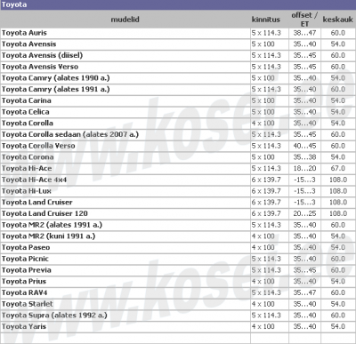

Rash
Добавлено: Вт апр 19, 2011 9:26 am |
Зарегистрирован: Пт мар 05, 2010 1:27 pm Сообщения: 1777 Откуда: Казахстан Кокшетау Репутация: 78 [ ? ]
Woolf писал(а): А что это за камри такая интересная со свердловкой ступицы 5*100 ? Насколько известно мне, на всех камри заводская сверловка 5 x 114.3 ..
Вроде камрюхи старые тоже имели сверловку 5*100. Хотя до 1990 г. - такой раритет еще найти нужно
| Вложения: |
Toyota pcd.png [ 50.75 КБ | Просмотров: 7174 ]
_________________ Carina E(JT) AT190L-DWMDKW Wagon XLi 03.1995 4A-FE(LB) C52 3j6 ФОТО Продам: правый поворотник оригинал б/у Новые: опоры передних амортизаторов RBI T1310F
| Вернуться к началу |
Woolf
Добавлено: Вт апр 19, 2011 10:03 am |
| Летописец |
Зарегистрирован: Ср апр 22, 2009 1:49 pm Сообщения: 4004 Откуда: Москва, Зеленоград Репутация: 70 [ ? ]
Rash писал(а): Woolf писал(а): А что это за камри такая интересная со свердловкой ступицы 5*100 ? Насколько известно мне, на всех камри заводская сверловка 5 x 114.3 ..
Квадратные машины я в расчет не беру)
