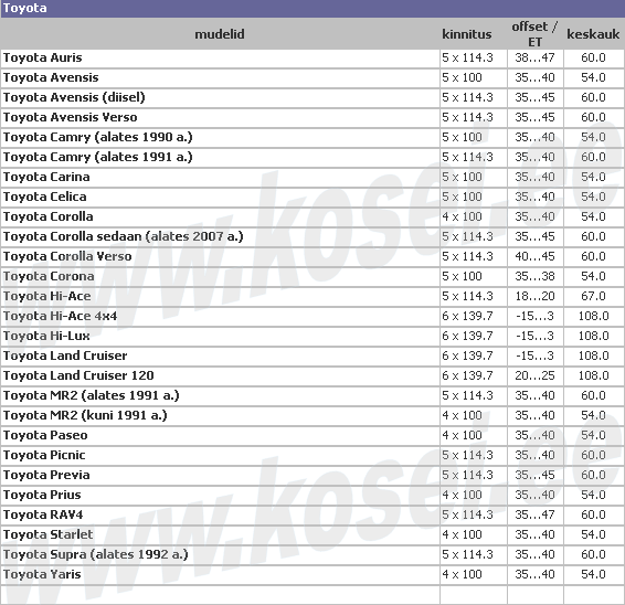

Вроде камрюхи старые тоже имели сверловку 5*100. Хотя до 1990 г. - такой раритет еще найти нужно :)
Toyota pcd.png [ 50.75 КБ | Просмотров: 7191 ]
Квадратные машины я в расчет не беру)
