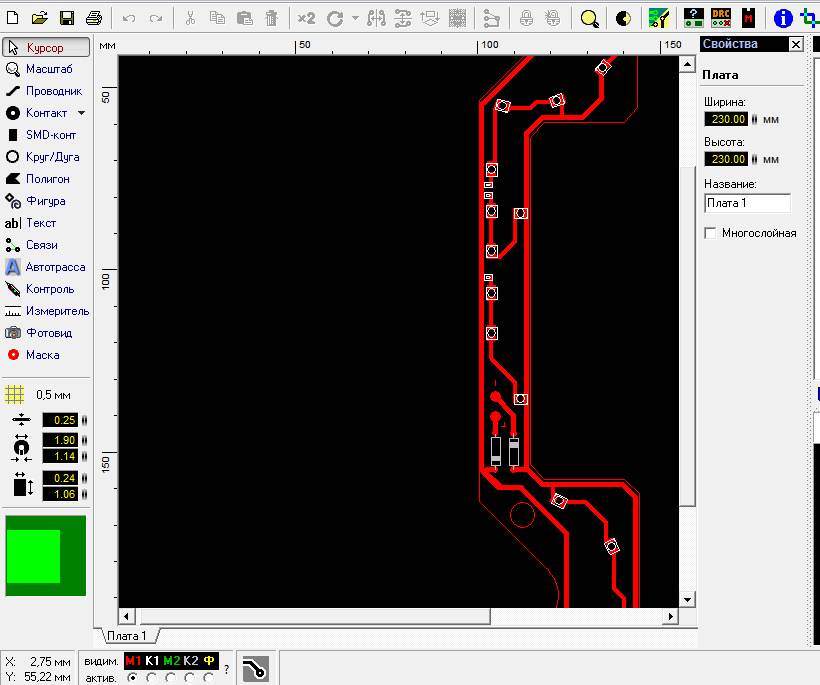

Может кому потребуется, плата подсветки панели климата в формате Sprint-Layout. Светодиоды СМД 3528, цвет на ваш вкус. Расстановку и размеры компонентов можно изменить, самое важное - не менять размеры платы. В будущем планирую поделится платами для подсветки приборки. Времени катастрофически не хватает.

Почитал темку. Кстати, вместо глянцевой фотобумаги я с успехом использую подложку от самоклейки. Любая. Мне достался плакатик рекламный Соса Солы, вот с него я подложку себе сохранил для опытов с платами. :)
Кстати, а файл с шкалами приборки так и не делался? Нашёл только отопитель.
iujn.PNG [ 38.06 КБ | Просмотров: 4618 ]
Да, чуть не забыл о светодиодах добавить: smd светодиоды- те что в лентах, спокойно оттуда выпаиваются и припаиваются на плату. Естественно нужно плату изготавливать исходя из типа светодиода, иначе контакты под пайку могут не сойтись. И сопротивление подбирать исходя из параметров выбранных светодиодов. Они ведь по мощности тоже разные есть.
Плохо искал.Платы должны лежать в теме "Сделано в Украине(by Medved)" Т22 на 1 или 2 й страничке, Т18 по ближе к концу причем одним файлом. Пристегнутые вложения.
PS: Выложены первые версии, требуют небольшой доработки по месту.

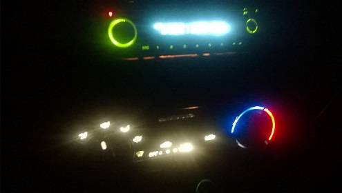

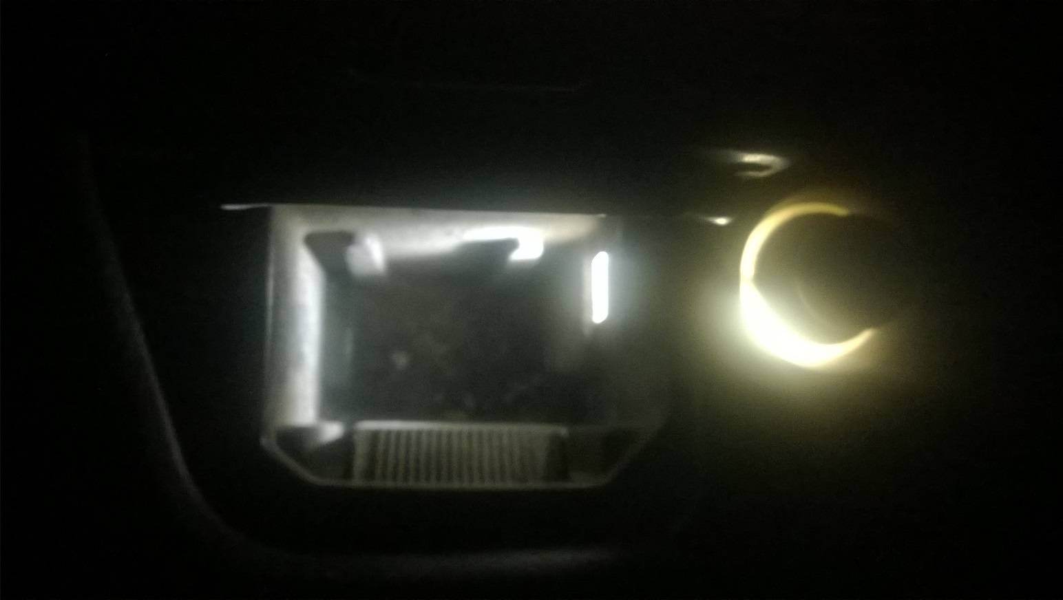

Начитался всего что написал dima, решил себе подсветку печки забабахать. Давно валялся метр светодиодной ленты,самоклеющаяся,водонепроницаемая,с электрикой не дружу по этому не стал заморачиваться влепил что есть.
Добавлено спустя 5 минут 57 секунд:
Так увлекся что и пепельницу подсветил...
Комментарий к файлу: клеил на прозрачный рассеиватель,лицевой стороной на двусторонний скотч 3м
WP_20150107_004.jpg [ 432.89 КБ | Просмотров: 4300 ]
Комментарий к файлу: получилось очень ярко
WP_20150107_007.jpg [ 56.03 КБ | Просмотров: 4300 ]
WP_20150107_010.jpg [ 234.34 КБ | Просмотров: 4297 ]
Комментарий к файлу: вот как то так
WP_20150107_011.jpg [ 232.78 КБ | Просмотров: 4297 ]

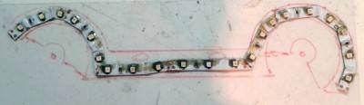

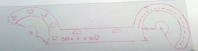

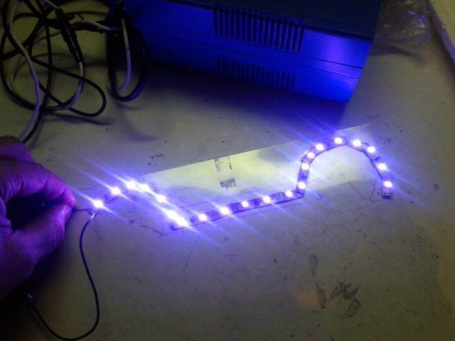

Попробую и свою лепту внести в эту тему. Не отстает мысль самому сделать подсветку без длительной работы с паяльником. Взял толстый пластик, обвел контур. Далее взял готовую ленту со светодиодами. По длине вошел 21 диод. Основа позволяет себя гнуть. Вот и согнул по шаблону. Лента на самоклейке. Потеплеет попробую внедрить. Потом покажу как получилось. По времени заняло минут 10...
20150214_151416.jpg [ 35.28 КБ | Просмотров: 4119 ]
20150215_131229.jpg [ 43.87 КБ | Просмотров: 4119 ]
20150215_110022.jpg [ 97.66 КБ | Просмотров: 4119 ]
