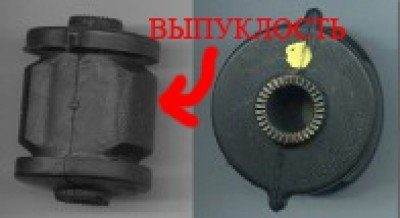

подскажите как правильно поставить сайлентблок в кулак. выпуклостями горизонтально, или вертикально. снял свой старый, он стоял вертикально, разум подсказывает что это не правильно, должен стоять горизонтально, т.к. продольная тяга удерживает стойку от раскачиваний вперед - назад по ходу движения.
Комментарий к файлу: как правильно поставить в кулак?

Варианта 2: или паралельно земле или паралельно продольной тяге. Как лучше ХЗ, но только не вертикально.

У меня задний вертикально был родной (потому, что приварен к тяге был т.е. внутри при замене пришлось вверху и внизу счищать остатки резины.)
СообщениеДобавлено: Вт апр 12, 2011 11:56 am
Насколько помню в кулаке стоит вертикально,в самой тяге горизонтально. В гараже записано,но там я раньше пятницы не буду
не забудь посмотреть. я раньше пятницы все равно ничего делать не буду. на выходных только

В кулаке вертикально однозначно..

уверен, или предположение?

Тогда и меня интересует, почему вертикально однозначно?

А потому, что на нескольких машинах, включая свою, видел именно это положение) Букварь, блин, в машине валяется, сходить глянуть что-ли.. Хотя там, наверное, этой инфы нет..

букварь у тебя Легионовский? если да, то там нет такой информации.

Тогда не буду ботинки натягивать, а то уже собрался было) Вертикально, по опыту прошлых дел..

Это как-то нелогично :o Получается что колесо будет немного гулять вперед-назад.
Кстати у меня стоит горизонтально.

..звучит, конечно голословно.. Но на какой-то машинке я видел вместо выступов стрелочки, логично предположить, что это зад-перед, а не верх-низ, хотя, вы на меня уже тень сомнения наводите)))

сейчас еще раз осмотрел новый сайлент, никаких стрелочек не нашел :(
Добавлено спустя 1 минуту 57 секунд:
Andriy и как давно у тебя он так стоит? сколько отходил уже?

у тебя ж выпуклости..а на Хансовском сайленте еще и код отпечатан так, что когда его читаешь, выпуклости ( :D ) в горизонтали.

кстати на RBI также код отпечатан, что они ( :D ) в горизонтали. а вот если на фирму смотреть, то тогада в вертикали будут. где правда?
Год. Где-то 20 тыс. http://carina-e.ru/viewtopic.php?p=191254#191254

:o только сейчас понял что мы с тобой разные вещи имеем в виду под словом "выпуклость".. я говорю про "шишечки" на краях, а ты про утолщения, которые запрессовываются.. Я имел в виду "шишками" вперед-назад..

я на картинке выше нарисовал, что о них речь будет идти, те что запресовываются

Извини, после работы невнимательный стал.. Те, что запрессовываются я имел в виду - должны стоять вертикально) прости еще раз..

Ура, я был прав :twisted: :roll: , но еще не все согласились.

объясни, в чем логика? почему вертикально? ведь так стойка гулять будет туда-сюда. а если горизонтально-жестко стоять. это мои размышления

я ,кстати, так же голову ломал.. а потом у других подсмотрел).
