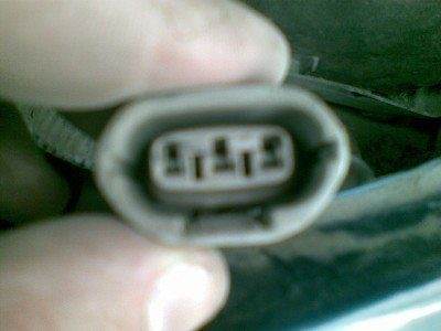

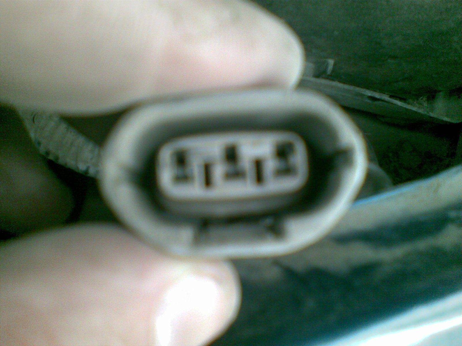

БелыйГусь
Добрался - сфотографировал.
Судя по всему ты прав - разъем трехконтактный...
Комментарий к файлу: Судя по всему это разъем корректора...

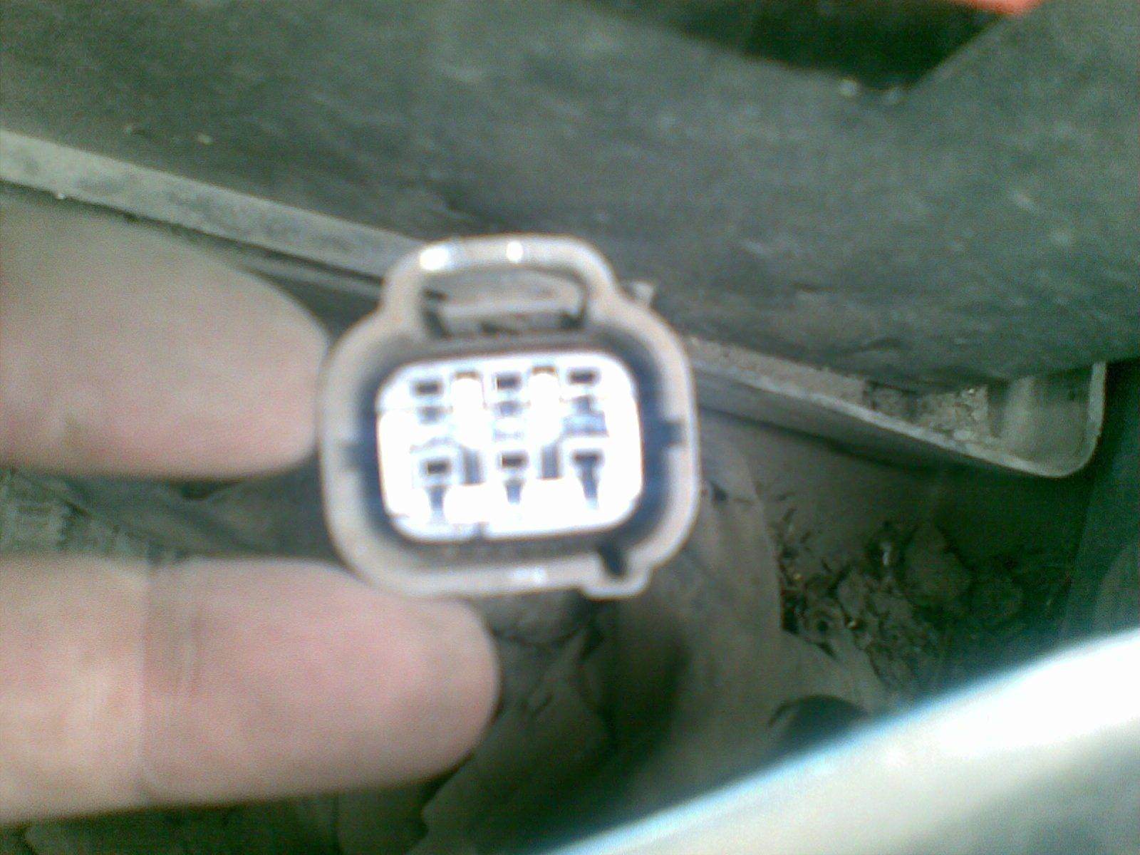

Комментарий к файлу: Там есть еще какой-то разъем (в районе левой фары)... Закрыт крышечкой с завода - еще не использовался.
Разъем.jpg [ 241.35 КБ | Просмотров: 9664 ]
Да,у меня тоже такой есть,для чего он? :?
