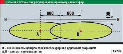

Кто скажет как отрегулировать ПТФ ? Интересует световое пятно на стене, расстояние до стены и т.д. (рисунок приветствется)

Код: Как правило, штатных внешних осветительных приборов (фар ближнего и дальнего света) не всегда достаточно и в хорошую погоду. В дождь, снег и особенно в туман они даже могут приводить к появлению отрицательного эффекта – широкий высокий луч «засвечивает» пространство впереди автомобиля, создавая световую завесу как для его водителя, так и для встречного транспорта. Частично решают эту проблему, устанавливая на машину фары дополнительного освещения, которые имеют определенную характеристику светового потока и ориентированы специальным образом. Такие фары называют противотуманными и размещают как можно ближе к поверхности дороги, чтобы при тумане световой луч попадал в зону, свободную от парящего конденсата, которая расположена непосредственно над землей на уровне 0,3 – 0,7 м. Чем выше установлены противотуманные фары, тем хуже они выполняют свою роль.
Конструкция фар должна отвечать не только ПДД, но и Правилами ЕЭК ООН. В соответствии с их требованиями луч противотуманной фары должен обладать особым светораспределением, иметь горизонтальный угол рассеивания (до 70°) и четко очерченную верхнюю границу. Проще говоря, он должен быть плоским и широким. Еще одно условие – увеличенный угол наклона вниз. Сочетание этих параметров и дает желаемый эффект. Противотуманные фары целесообразно включать на крутых поворотах горных дорог, а в условиях недостаточной видимости они могут выполнять роль габаритных огней, снижая вероятность столкновения со встречными ТС.
Оптимальное расположение противотуманных фар определено ГОСТом 8769-75 и ПДД: минимальная высота установки – 250 мм от поверхности дороги, но не выше фар ближнего света. Расстояние от внешнего габарита автомобиля до фары не должно превышать 400 мм.
Регулировка противотуманок сводится к установке горизонтального и вертикального углов их положения. Самостоятельно регулировку удобно производить с помощью экрана с разметкой, поверхность которого должна быть перпендикулярна к рабочей площадке и находиться от машины на расстоянии 5 м. В качестве экрана может быть использована стена. Фары регулируют так, чтобы верхняя граница световых пятен совпадала на экране с горизонталью, проведенной на 100 мм ниже линии высоты центров фар, а расстояние между центрами их световых пятен составляло 1200 мм (см. рис.). Более точную регулировку фарной системы автомобиля можно произвести на СТО, используя реглоскоп (устройство, имеющее оптический измерительный узел).
