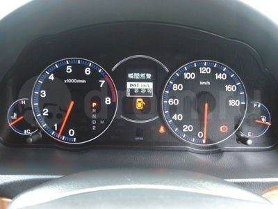

Я пытаюсь вкорячить себе такой Honda Inspire 2006 с лампочками Ок! по стрелкам пока времени нет! Ещё проблема что сделана она для хонды а там электроника и принцип её работы отличается от тойоты!

Чёта незнаю сомнительно на стёт VDO! :P

В принципе даже если не свяжеться можно и оболочку красивую использовать грубо говоря переставив моторчики! Единственное останавливает тахо он до 8т.оборотиков а мне надо 9.

Да вроде спидометр от калды валяется ГТ он до 9 как раз от моёго мотора, но чёта он мени совсем не нравиться, есть ещё от RX 330 он не чё так выглядит всё времени не хватка "кашу" заворить :D
