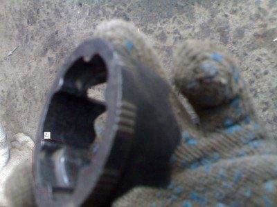

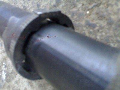

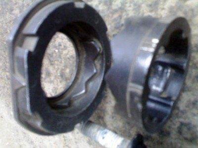

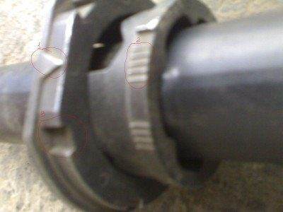

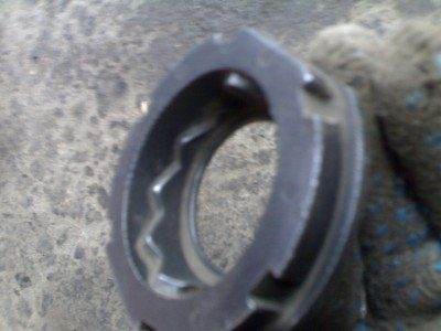

Как обещал, фото правда нет нормального фотоаппарата снимал на телефон, не обессудьте.
Диаметр трубы амортизатора 42мм.
1. указатель жёсткости
2. жёсткость (от1 до5)
3.пазы для ключа
4.паз для фиксации на выступе амортизатора
5. выступ
6. паз
Фото016.jpg [ 114.72 КБ | Просмотров: 2456 ]
Фото017.jpg [ 131.16 КБ | Просмотров: 2454 ]
Фото018.jpg [ 322.65 КБ | Просмотров: 2455 ]
Фото014.jpg [ 302.15 КБ | Просмотров: 2454 ]
Фото015.jpg [ 105.95 КБ | Просмотров: 2454 ]
