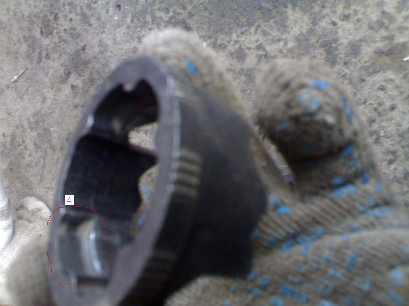

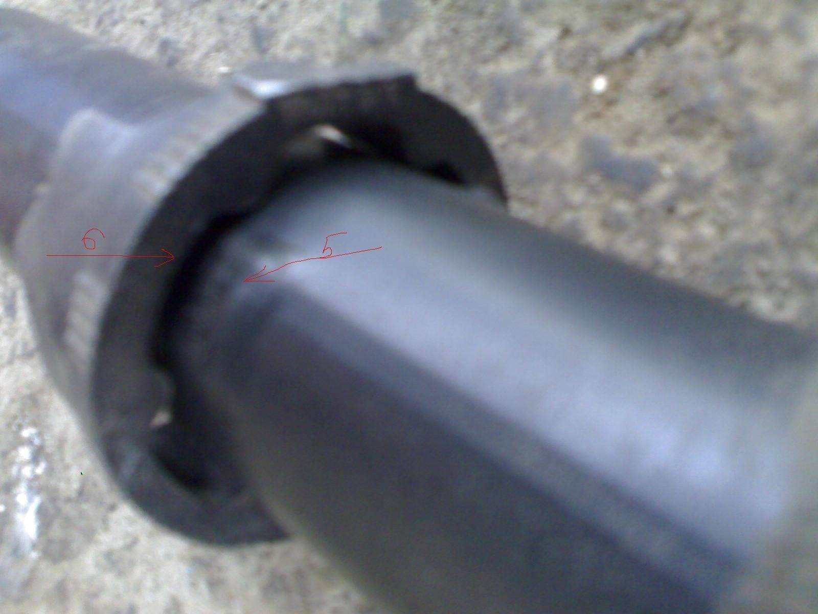

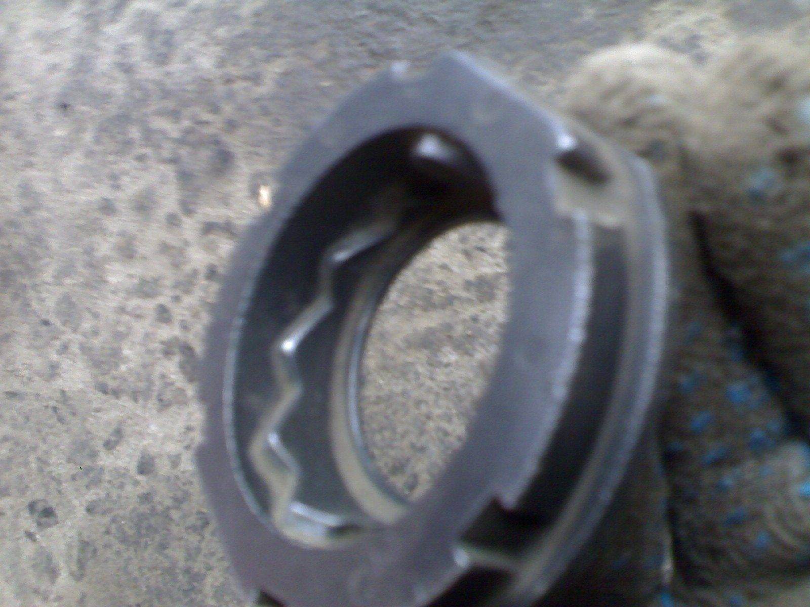

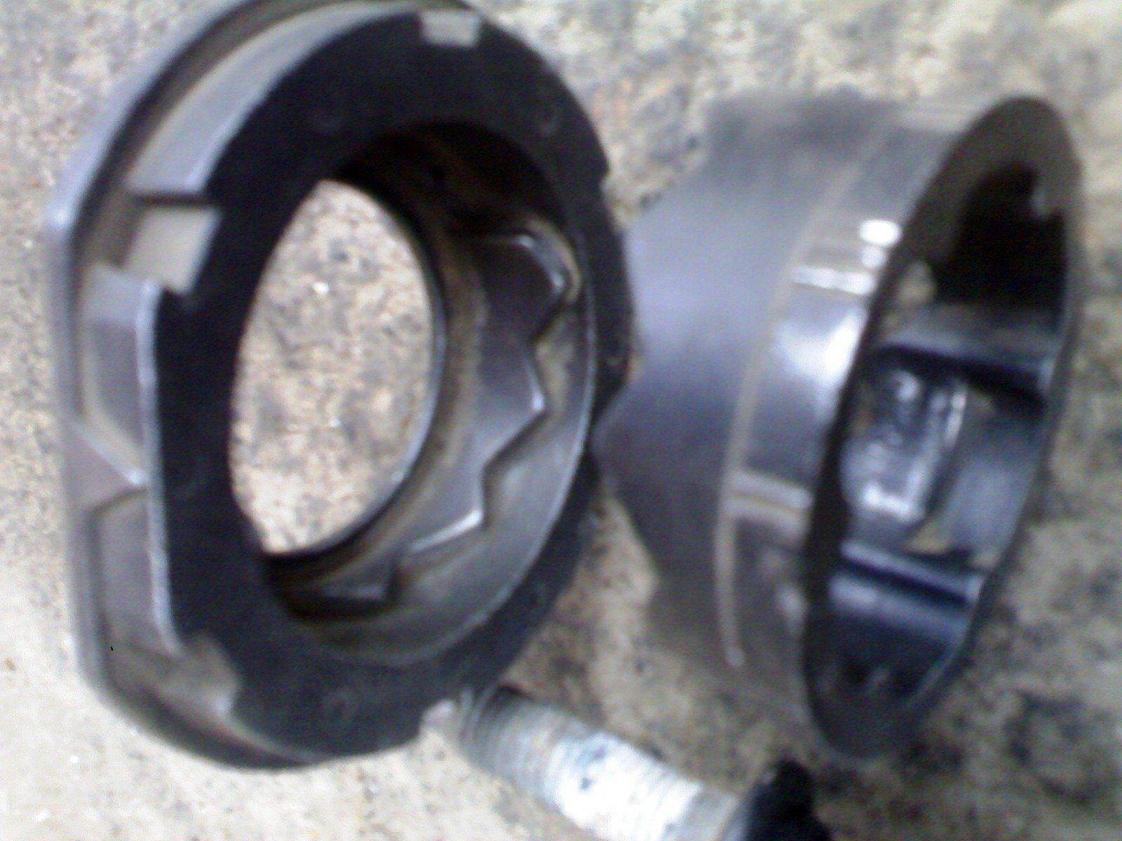

Как обещал, фото правда нет нормального фотоаппарата снимал на телефон, не обессудьте.
Диаметр трубы амортизатора 42мм.
1. указатель жёсткости
2. жёсткость (от1 до5)
3.пазы для ключа
4.паз для фиксации на выступе амортизатора
5. выступ
6. паз

По моторрчику на каждую стойку, что бы гайки с водительского места подкручивать.:D А если серьезно - при вывернутых колесах ничего не подкрутить, а задние обычно вообще не выворачиваются. Мелкая резьба удобна, но очень быстро заржавеет и прийдет в негодность, крупные зубья поднимут машину максимум на 2 см. Диаметр и центровка пружин вынудят располагать резьбовую часть в самом низу стойки. Т.е. в принципе конечно все реализуемо, только довольно геморно. Проще наверное резину внедорожную ставить перед подобными поездками.
