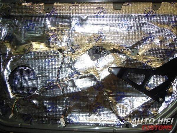

под двумя слоями вибро я имею ввиду так
| Вложения: |
Комментарий к файлу: первый слой виден в дырке под колонку,а второй вот-
imagemd.php.jpg [ 77.47 КБ | Просмотров: 6632 ]

FraG писал(а): под двумя слоями вибро я имею ввиду так
Ну видишь как хорошо, а я лично подразумевал 2 слоя на внешнюю поверхность, и 2 слоя на внутреннюю...
