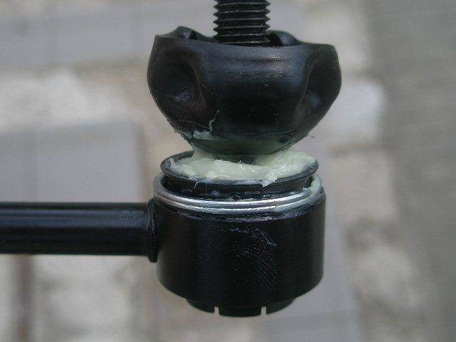

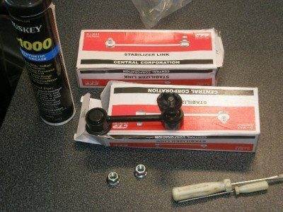

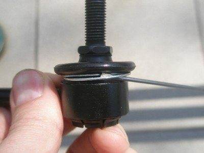

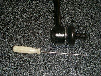

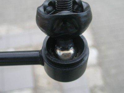

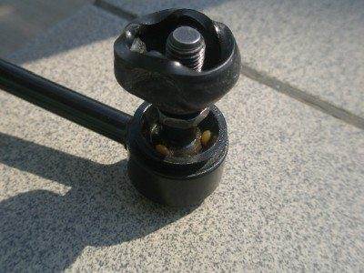

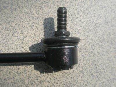

Тяги стабилизатора CTR имеют доступную цену, и довольно неплохое качество изготовления. Но имеют очень большой недостаток, с завода в них или почти отсутствует смазка или она очень низкого качества. В последнее время смазка фактически отсутствует, см. фото 2
1. Готовим качественную смазку, тяги, и плоские отвертки, маленькую и среднюю. Если есть специальные щипцы для установки пружинных колец, то процесс сильно упрощается, у меня их нет.
2. Аккуратно снимаем пружинку, стараясь не повредить пыльник, отворачиваем пыльник.
3. Убираем салфеткой заводскую смазку.
4. Заполняем качественной липкой и водостойкой смазкой, с соответствующими температурными характеристиками, в соответствии с регионом эксплуатации. Если смазка будет с содержанием PTFE (тефлон), то вообще замечательно.
5. Берем маленькую отверточку.
6. Пыльник как можно ближе одеваем на корпус.
7. Аккуратно поддевая один край пружинки, перекидываем её в канавку пыльника. При этом прокручивая пыльник садим его на свое место. Это надо делать очень акуратно чтобы не повредить пыльник (его легко можно проткнуть или порвать если отвертка соскочит)
*С этой операцией придется повозится и приловчится.
8. Результат должен быть таким.
* Номера пунктов соответствуют номерам фотографий.

Внесу свою лепту в тему пересмазки.
Пересмазывал шаровые и наконечники CTR, гады корейцы придумали новый несъемный пыльник, намучался я с ними конкретно, даже порвал первый на наконечнике, но потом понял как его победить.
Внутри нижней части пыльника (в резине) находится жосткое пружинное металическое кольцо, которое напресовано на шаровую и держит пыльник очень хорошо, сначала думал что он приклеен.
1. Ставим нож ребром между пыльником и металом шаровой (наконечника) и стучим молотком пока нож не войдет туда на 3 мм, так по кругу.
2. Вставляем в образовавшуюся щель плоскую отвертку (возможно тоже придется постучать молотком) и понемногу отодвигаем пыльник. Фото, к сожалению, не сделал.
В результате видим такой "новый" буртик, на каком пыльник "старого типа" никак держатся не хочет (пробовал поставить взамен первого, порваного при попытке снять). Наконечник сфоткан уже после пересмазки.
На этой фотке видно качество смазки шаровой в оригинале, вокруг пальца вообще не смазано, в самом пыльнике смазка полосами :)
3. Смазываем шаровые и наконечники Huskey TF 1000. Я накладывал понемногу и двигал палец в стороны, может хоть чуток попадет под палец.
4. Закладываем пыльник одной стороной на буртик шаровой, прижимаем эту сторону пальцем (не так как на фото, а внизу) и стучим помаленьку молотком по другой стороне пыльника (низ шаровой лучше опереть на что-нибуть), такими образом ставим его на место. Я использовал резиновый молоток чтоб не повредить пыльник.
После установки пыльников, я старался не двигать пальцами до установки, чтоб не нарушить целосность пирога смазки.
Буду надеятся, что ходить будет долго, разница качества смазки "до" и "после" очевидна.
