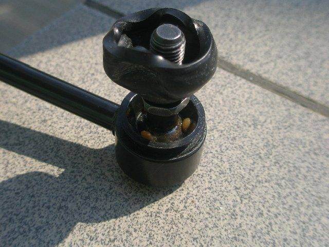

Тяги стабилизатора CTR имеют доступную цену, и довольно неплохое качество изготовления. Но имеют очень большой недостаток, с завода в них или почти отсутствует смазка или она очень низкого качества. В последнее время смазка фактически отсутствует, см. фото 2

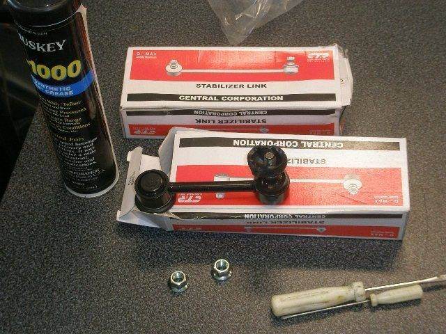

1. Готовим качественную смазку, тяги, и плоские отвертки, маленькую и среднюю. Если есть специальные щипцы для установки пружинных колец, то процесс сильно упрощается, у меня их нет.

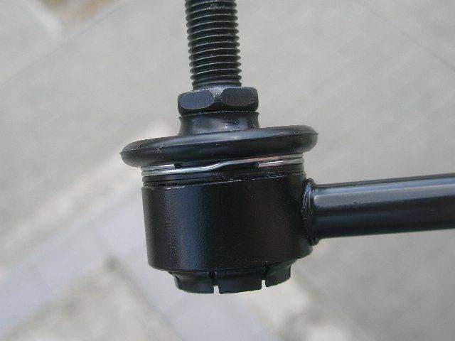

2. Аккуратно снимаем пружинку, стараясь не повредить пыльник, отворачиваем пыльник.

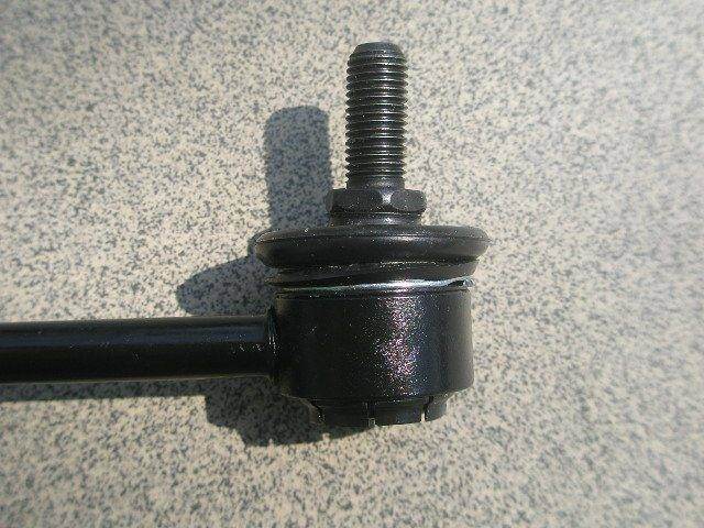

3. Убираем салфеткой заводскую смазку.
4. Заполняем качественной липкой и водостойкой смазкой, с соответствующими температурными характеристиками, в соответствии с регионом эксплуатации. Если смазка будет с содержанием PTFE (тефлон), то вообще замечательно.

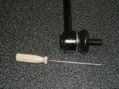

5. Берем маленькую отверточку.

8. Результат должен быть таким.
* Номера пунктов соответствуют номерам фотографий.
