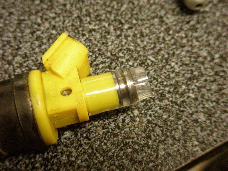

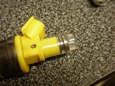

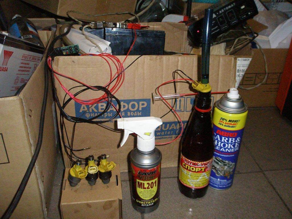

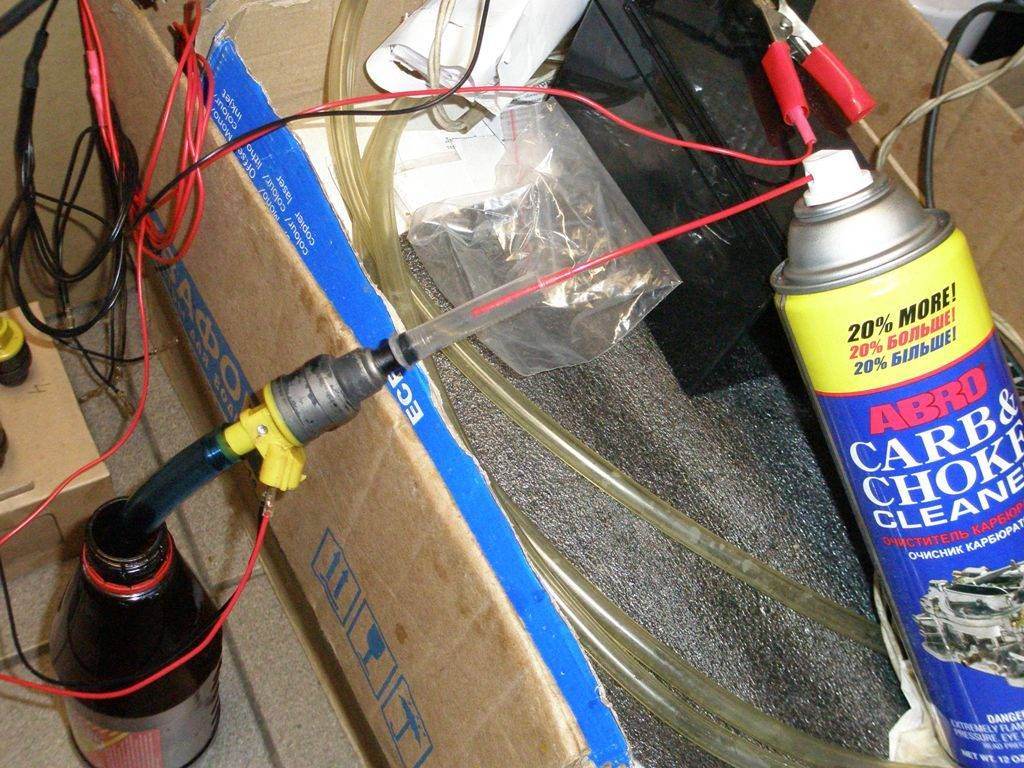

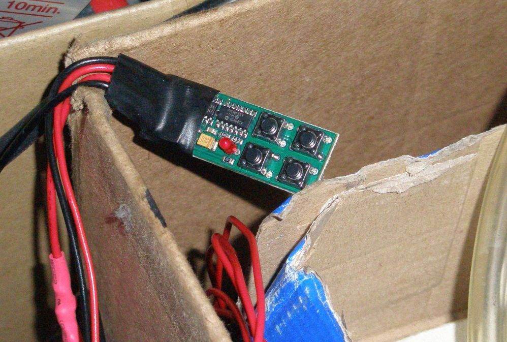

Купил новую приблуду для чистки форсунок Pulsar3, т.к. было пора чистить форсунки.
Для промывки использовал LAVR 201 и КарбКлинер ABRO.
1. Аккуратно снял резиновые колечки.
2. Заполнил форсунки Лавром, и поставил отмокать.
3. Сделал промывку самотеком в Режиме Плавающей частоты (три цикла по 2,5 минуты).
В трубку сверху форсунки наливал Лавр.
4. Оставил форсунки опять немного откиснуть.
5. Произвел промывку в обратном потоке с помощью балона АБРО и переходника из шприца 2 мл. (нужно подбирать подходящий)
6. На форсунки одел уплотнители из пластиковых трубок (иначе ни один шприц не подходил).
7. Из шприца 5 мл., изоленты и хомута, соорудил переходник для прямой промывки.
Изолента нужна для равномерного обжатия, крепить нужно надежно (давлением срывает) но без лишнего фанатизма (иначе можно и форсунку сломать).
8. Подал давление из баллона, проверил что форсунки не капают.
9. Произвел очистку на разных режимах, в прямом потоке, заодно проконтролировал форму и качество распыла.
10. Т.к. ставить форсунки я собираюсь завтра, очищающая жидкость не должна была оставатся в форсунках, иначе существует опасность коррозии!
Поэтому подсоеденил шприц на 20 мл. с автомобильным бензином и промыл каждую форсунку 10 мл. бензина.
Форсунки помыты завтра буду ставить, поменяю местами средние с крайними.
