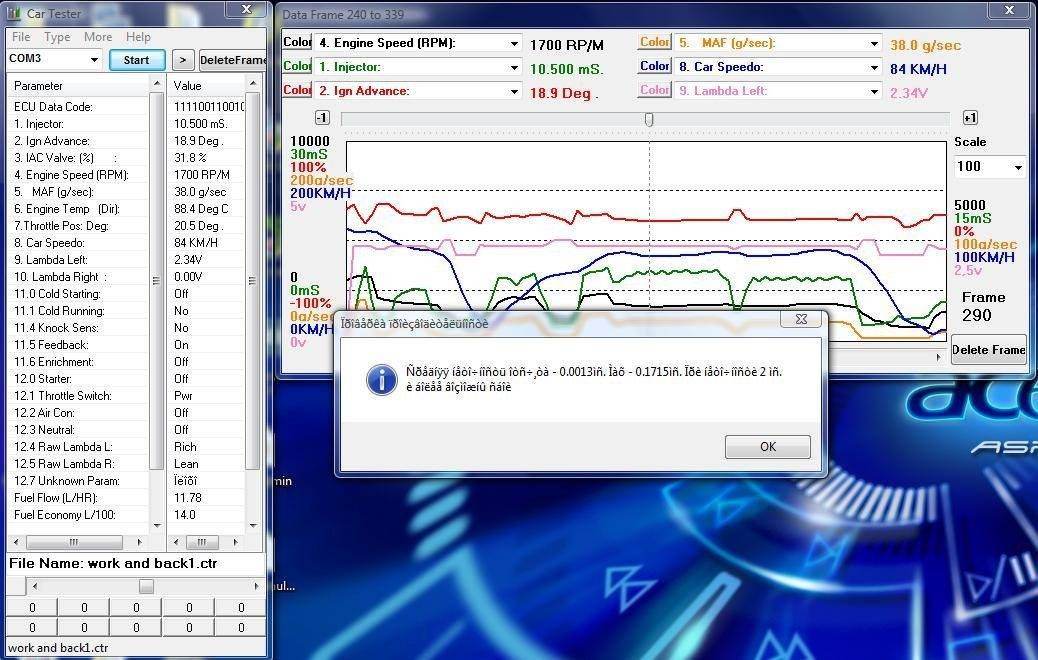

СообщениеДобавлено: Вт июл 19, 2011 2:57 pm
Зарегистрирован: Вс июл 17, 2011 4:25 pm
Откуда: Wales, UK
Ïðèâåò âñåì.
ß ïðîøó ïðîùåíèÿ çà ìîé ðóññêèé îäíàêî ÿ èñïîëüçóþ Google ïåðåâåñòè ýòî äëÿ ìåíÿ.
ß ïåðåâåë CarTester Chem407 è ïðåäîõðàíèòåëÿ 8000 äî àíãëèéñêè, è ýòî íà 99%.
Ó ìåíÿ åñòü îäíà ïðîáëåìà, õîòÿ: Ìîæåò êòî-òî ïîñìîòðåòü íà íà êàðòèíêó è ñêàæèòå, ÷òî âñïëûâàþùåå îêíî, äîëæåí ñêàçàòü, íà àíãëèéñêîì ÿçûêå, ïîæàëóéñòà? Ýòî ïðîñìîòðåòü, íàæàâ Ïîäðîáíåå>> Ïðîâåðêà ïðîèçâîäèòåëüíîñòè.
Åñëè êòî-òî õîòåë áû êîïèþ àíãëèéñêîé âåðñèè ÿ ñ óäîâîëüñòâèåì çàãðóçèòü åãî, íî õîòåëîñü áû ðàçîáðàòüñÿ, ÷òî â ïðîøëîì äèàëîãîâîå îêíî.
Áîëüøîå ñïàñèáî âñåì, êòî ðàçðàáîòàë ýòó ÷àñòü ïðîãðàììíîãî îáåñïå÷åíèÿ, è, îñîáåííî, Chem407 è Fuse.Îáðàòíîå ïðîåêòèðîâàíèå ïðîòîêîëà è ðàáîòû, êàêèå áëîêè äàííûõ, íóæíî áûëî î÷åíü-î÷åíü óìíûé. Âû äîëæíû ãîðäèòüñÿ ñâîèì äîñòèæåíèåì.
Ñ íàèëó÷øèìè ïîæåëàíèÿìè,
PsiDOC
ct8000eng.jpg [ 140.54 КБ | Просмотров: 6466 ]
СообщениеДобавлено: Вт июл 19, 2011 3:10 pm
Something like this:
Average time deviation 0.0013 ms Maximum 0.1715. When time deviation more than 2 ms errors possible...

СообщениеДобавлено: Ср июл 20, 2011 11:00 am
Откуда: Wales, UK
Ñïàñèáî, ñýð. Äîëæåí áûë ïåðåâîä çàâåðøåí çàâòðà è áóäåò çàãðóæàòü ïðîãðàììó, è çðèòåëÿ.
Psi

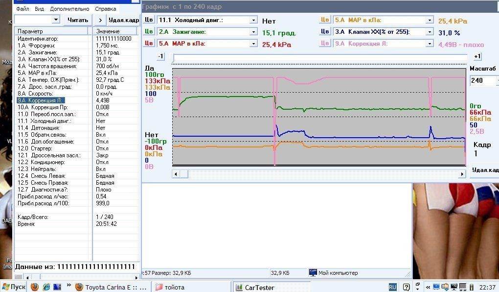

СообщениеДобавлено: Пт июл 22, 2011 10:33 pm
Зарегистрирован: Пт фев 11, 2011 1:46 am
Сообщения: 30
Откуда: москва
Машина: калдина ат191
Двигатель: 7afe
всем привет!я взял вот такой переходник
http://www.pleer.ru/_20067.html
подключил к нетбуку ,вроде работает и помех нет как мне кажется.
сильно не пинайте,т.к.вчера собрал сегодня подключился.и настораживает коррекция пункт 9А[/img]
Комментарий к файлу: первая пробная процедура.
11111111111111111111111.ctr [32.93 КБ]
3_22.07.2011_22.37.20.jpg [ 378.95 КБ | Просмотров: 6441 ]
Вадим
СообщениеДобавлено: Пт июл 22, 2011 10:38 pm
На какой версии программы смотрел?
PS. Кстати, я в тех разъёмах что мой отец делает ставлю 100 нан кондёры. Подцеплял к некому подобию осцилографа - фронты чёткие и никаких помех.

Двигатель: 7afe
в справке указана версия 8000,кондеры не цеплял никакие
Вадим
СообщениеДобавлено: Пт июл 22, 2011 10:46 pm
8000я пропускает кадры с ошибками. поэтому то что есть глюки можно увидеть лишь по миганию красного квадрата в левом нижнем углу с расшифровкой кадра.
СообщениеДобавлено: Пт июл 22, 2011 10:52 pm

а какую посоветуете?пока не очень разобрался.глаза бегают.
скачал CarTester версии 1.0.0.1 только не видит com порт
квадратик мигал а как расшифровать не имею понятия, просветите пожалуйста.
Вадим
СообщениеДобавлено: Пт июл 22, 2011 11:09 pm
Квадратик должен мигать зелёным. Если появляются красные мигания это значит что кадр принят с ошибками и пропущен.
