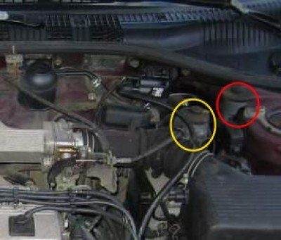

доброе утро всем! Подскажите пжл что не так, во время торможения на панели загорается знак восклицания!!! есть предположение что с тормазами что-то не так, но что именно?
Carina E, 97г.,1.8, 7А-,АКПП, Универсал Англичанка
СообщениеДобавлено: Чт май 19, 2011 9:30 am
Сообщения: 401
Да всё просто. Это уровень тормозухи. Ищи течь.
или колодки настолько сносились что уровень критически низкий

А ещё можно проверить состояние колодок тормозных.

а какую тормозную жидкость лить, и самое главное куда? звините за глупый вопрос, я реально не в курсе куда она заливается:(
В желтом кружке для торозухи DOT4, в красном для сцепления, та же DOT4

но перед заливкой тормозухи проверь: есть ли течь или просто колодки поизносились. Если поизносились, то при замене колодок уровень жидкости повысится и доливать не нужно будет.
