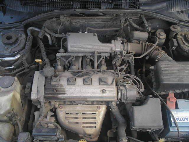

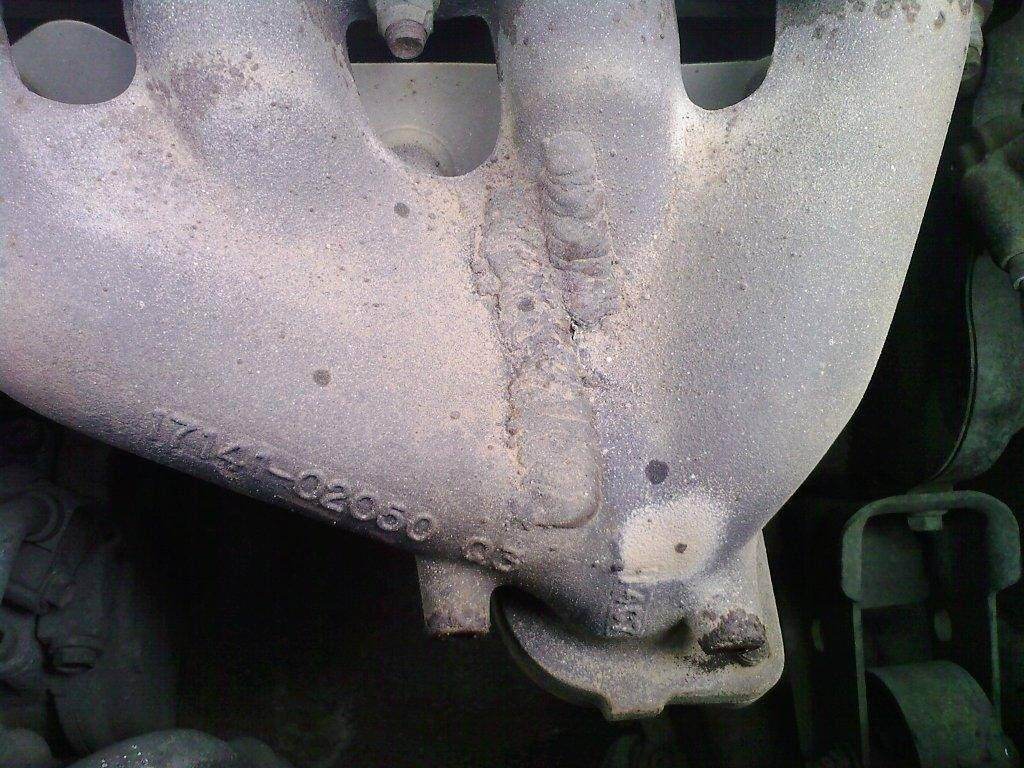

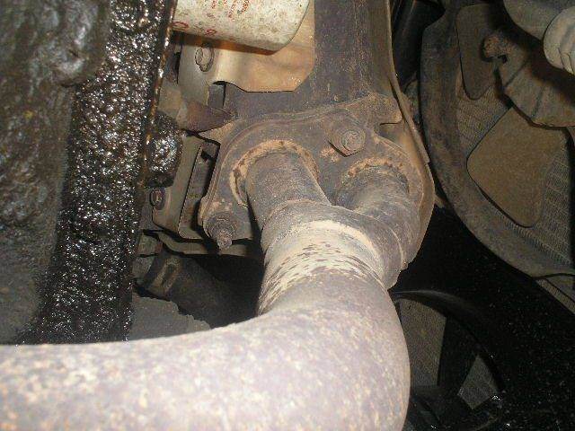

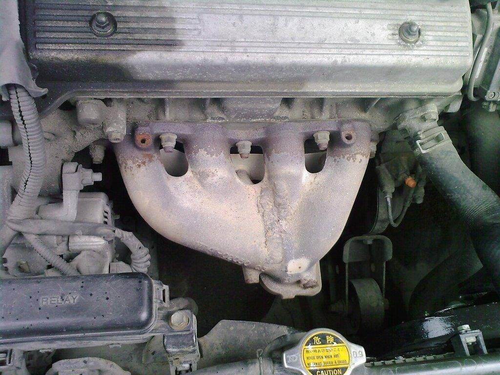

Всем привет. Хотел проверить датчик кислорода, а найти не смог. Бывает такое, что его нет совсем?
Может заварили вместе с трещиной на колекторе?
| Вложения: |
Комментарий к файлу: Это мой колектор
Photo-0180.jpg [ 149.12 КБ | Просмотров: 4629 ]
Комментарий к файлу: Вот поближе
Photo-01811.jpg [ 152.84 КБ | Просмотров: 4624 ]

Beso
Добавлено: Ср май 25, 2011 10:08 pm |
| Он знает о машинах все, ex-Модератор. |
Зарегистрирован: Пт ноя 30, 2007 7:08 pm Сообщения: 11065 Откуда: SPb Репутация: 224 [ ? ]
Ed3223 писал(а): Бывает такое, что его нет совсем?
Бывает, но очень редко.
Для начала бы определиться: у тебя LB или нет? По маааленькому фрагменту трамблёра, попавшему в кадр, больше похоже на не-LB. Стало быть ,в коллекторе датчика быть и не должно.
Он либо есть в приёмной трбе, под мотором, либо его нет вообще (что ,как я уже сказал, бывает очень редко).

Приемную трубу тоже обследовал, ничего не нашел.
Как?
Проверить сопротивление
Добавлено спустя 2 минуты 21 секунду:
Двигатель вроде 1,6
Добавлено спустя 4 минуты 10 секунд:
Искал по длине всей приемной трубы, ни каких татчиков, ни каких проводов.
Проблема в том, что большой расход: 10-11 литров по городу, по трассе 7 литров.

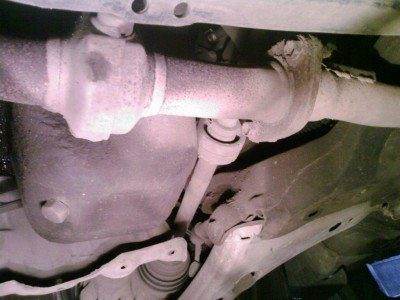

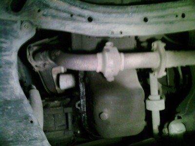

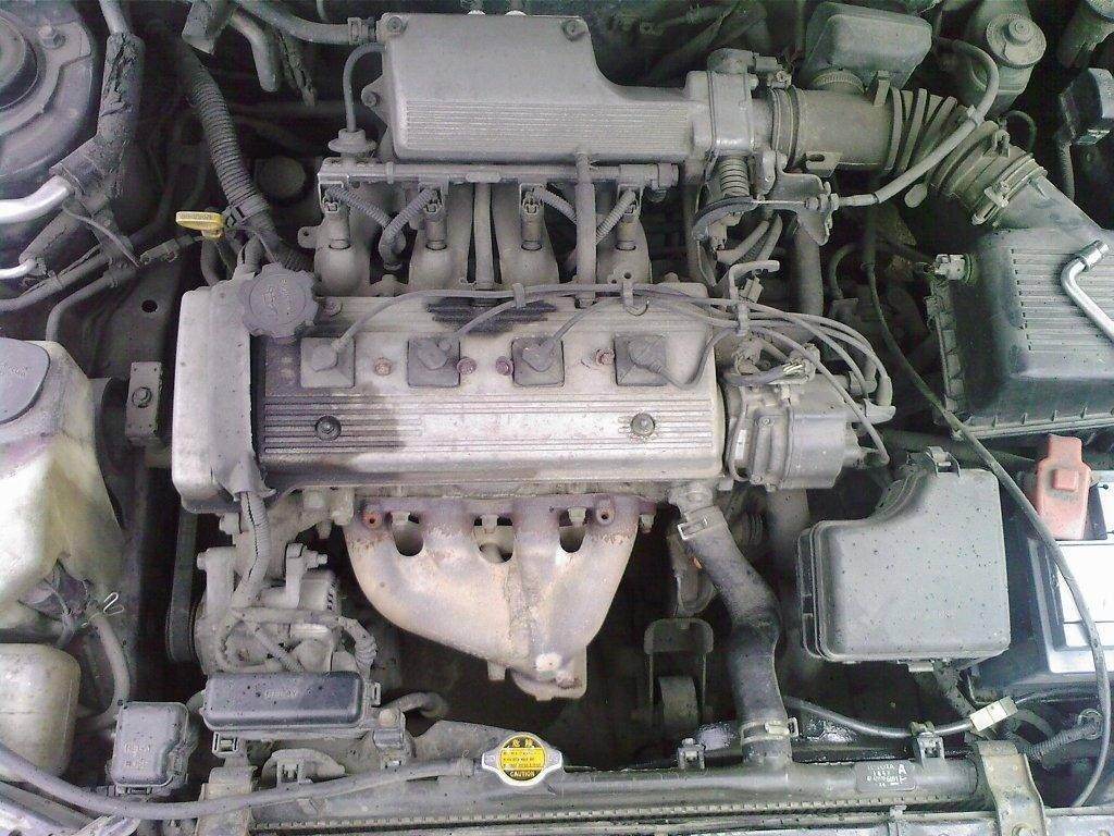

| Вложения: |
Комментарий к файлу: Это поближе
Photo-0186.jpg [ 98.13 КБ | Просмотров: 4626 ]
Комментарий к файлу: Вроде не LB
Photo-0184.jpg [ 157.8 КБ | Просмотров: 4644 ]

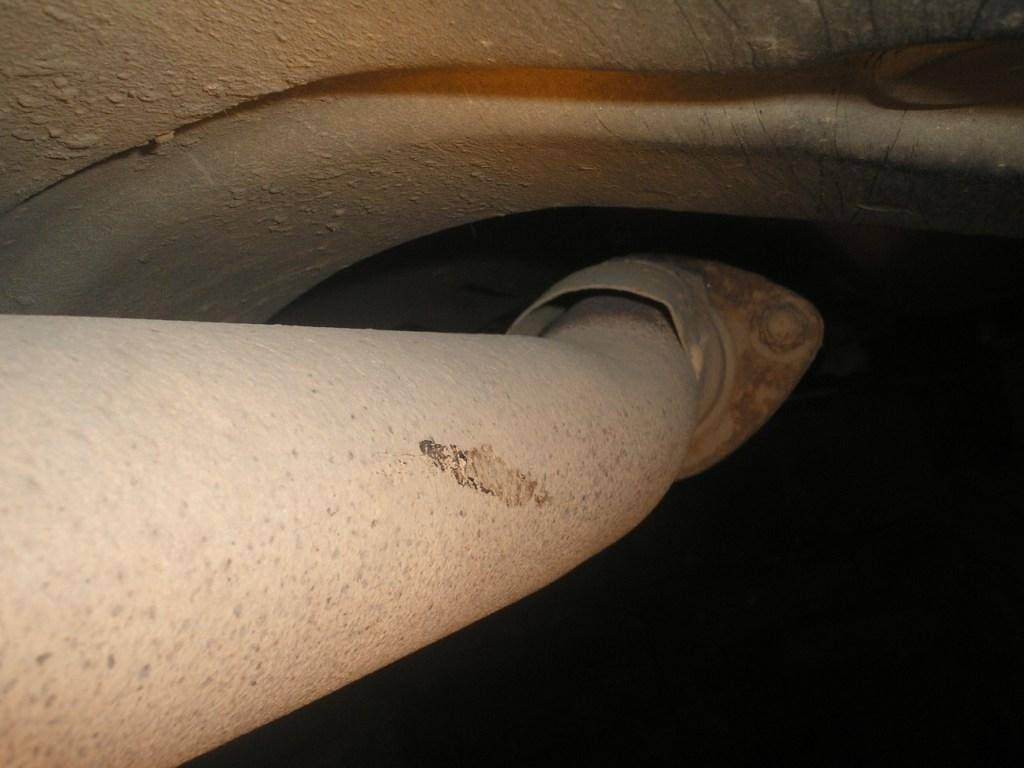

Если нет лямбды, то чем оценивается качество выхлопных газов???

Beso
Добавлено: Ср май 25, 2011 10:29 pm |
Это не-LB, совершенно точно.
Вот чуть дальше стыка приёмной трубы со средней частью нет ничего?
Катализатор есть? Если его нет и не было - то и лямбды тоже не было.
В таком случае, возле бачка омывателя должен быть потенциометр регулировки CO, а за бардачком - перемычка октан-корректора (ибо датчика детонации у таких моторов тоже нет).
Но сначала надо сфоткать трубу выхлопа чуть дальше назад.

Ed3223 писал(а): "труба почти видна"
Она видна снизу, а О2 датчик (если он есть) вкручивается в верх. ее часть сразу за фланцем, который на фото справа.

Beso
А на моей фотке двигателя, можно увидеть потенциометр?
А перемычка октан-корректора, за бардачком, в салоне авто? И что за перемычка???

Beso
Добавлено: Ср май 25, 2011 11:32 pm |
Ed3223 писал(а): А на моей фотке двигателя, можно увидеть потенциометр?
Если бы я его увидел, я бы не просил у тебя фотку выхлопа подальше (и сверху).

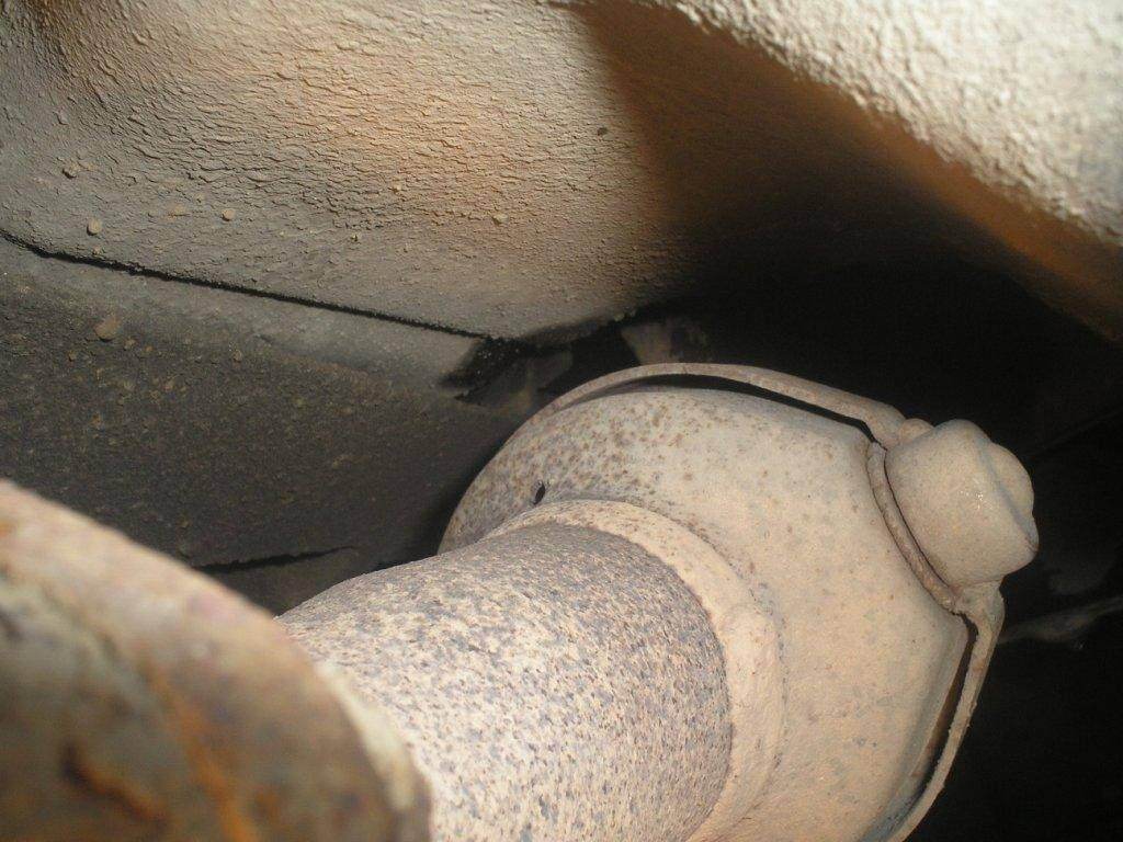

Ed3223
Добавлено: Чт май 26, 2011 10:03 pm |
| Состоявшийся |
Зарегистрирован: Чт мар 17, 2011 9:36 pm Сообщения: 57 Откуда: Курск Репутация: 0 [ ? ]

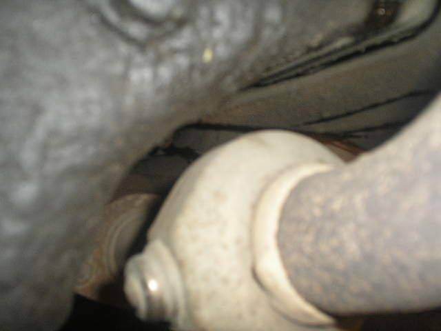

Я и говорю, что Карина, как раз тот тип машин, который должен не есть бензин, а нюхать.
Сегодня облазил опять всю выхлопную трубу (от колектора до глушителя нет там проводков)
там проставка маленькая
Добавлено спустя 1 минуту 36 секунд:
А если совсем нет лямбды, это хорошо или плохо?????
Не должна тойота много есть.....буду искать другую Карину. Не прожорливую
| Вложения: |
P5260362.JPG [ 79.35 КБ | Просмотров: 4622 ]
Комментарий к файлу: еще
P5260360.JPG [ 118.99 КБ | Просмотров: 4622 ]
Комментарий к файлу: и еще
P5260361.JPG [ 64.31 КБ | Просмотров: 4622 ]
Комментарий к файлу: тоже труба
P5260364.JPG [ 34.37 КБ | Просмотров: 4622 ]

Виктор77
Добавлено: Чт май 26, 2011 10:08 pm |
| Человек-легенда |
Зарегистрирован: Чт апр 24, 2008 8:47 pm Сообщения: 5505 Откуда: Москва ЮЗАО С. Бутово - Долгопрудный Репутация: 73 [ ? ]
Ed3223 писал(а): если совсем нет лямбды, это хорошо или плохо?
Плохого ничего не вижу: нет ее и не надо.

| Вложения: |
P5260366.JPG [ 64.27 КБ | Просмотров: 4634 ]

Skif1980
Добавлено: Чт май 26, 2011 10:17 pm |
| Герой былин народных |
Зарегистрирован: Вс сен 14, 2008 2:02 am Сообщения: 3587 Откуда: Мурманск Репутация: 67 [ ? ]
Машина: Карина Е. Японосборка
Двигатель: 4a-сток
Шарнир ещё живой.. прикольно! Ну у меня 8-10 92-го по городу, в режиме такси. В последнее время вообще перестал 4-ю включать. Движка один в один как у топикстартера.
_________________ drive2.ru, Мне 35
| Вернуться к началу |
Ash
Добавлено: Чт май 26, 2011 10:22 pm |
| Реставратор ведерка |
Зарегистрирован: Ср апр 08, 2009 1:15 pm Сообщения: 3935 Откуда: |48| Репутация: 156 [ ? ]
Ed3223
крышечки на опоры стоек все же поставь.
_________________ У тойот 90-х нет года выпуска. Есть состояние. Бортовой журнал. drive2Установка би-линз в фарыВедерки в хозяйстве: Toyota Isis Platana 1ZZ-FE A/T, Toyota Carina E LEGO 3S-GE Beams RedTop М/T, Nissan X-Trail T31 MR20DE CVT, Land Cruiser Prado KZJ95 1KZ-TE A/T
Ed3223
Добавлено: Чт май 26, 2011 10:28 pm |
| Состоявшийся |
Skif1980 писал(а): Шарнир ещё живой.. прикольно! . Что за шарнир, обыно умирает?? Добавлено спустя 2 минуты 12 секунд:Ash писал(а): Ed3223 крышечки на опоры стоек все же поставь.
они штатные идут или сколхозить можно? я там смазку вижу, тоже странным показалось.
_________________ Carina E седан МКПП 97г. англичанка дв. 1,6 (в ПТСе 1975) 106л/с
SB153ABK00E193729
"Хочу HETCH"
Ash
Добавлено: Чт май 26, 2011 10:30 pm |
Ed3223
штатные идут. А то убьешь опорный подшипник пылью и другой нечистью. Странно почему что их нет...
[SoniC]
| На доске почета |
Зарегистрирован: Ср июл 22, 2009 12:19 am Сообщения: 1075 Откуда: Санкт-Петербург Репутация: 21 [ ? ]
Ed3223 писал(а): Skif1980 писал(а): Шарнир ещё живой.. прикольно! . Что за шарнир, обыно умирает?? прогорает  у меня давно труба врезана.
и действительно, нет лямбды и хорошо)) у меня STD мотор с лямбдой перед катализатором. Такой же расход 10-13 по городу и 7-8 по трассе
_________________ Было: Toyota Carina E 1997/ 1.6 GL_I не LB 116 л.с Стало: Toyota Mark II 1996/ 2.5 Tourer_V / Самолет
