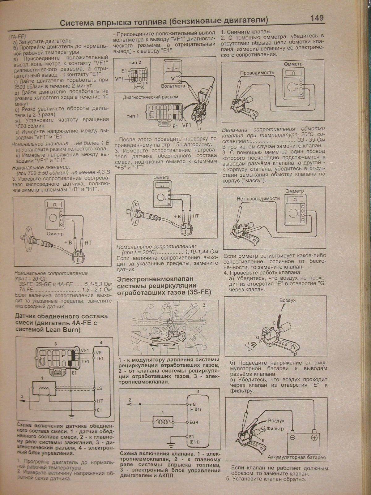

Заведи себе книгу, пригодится.
книга есть.. ничё не понятно :)
"при t=20... температуры двигателя? это получается на холодный двиг делать? так что ли?

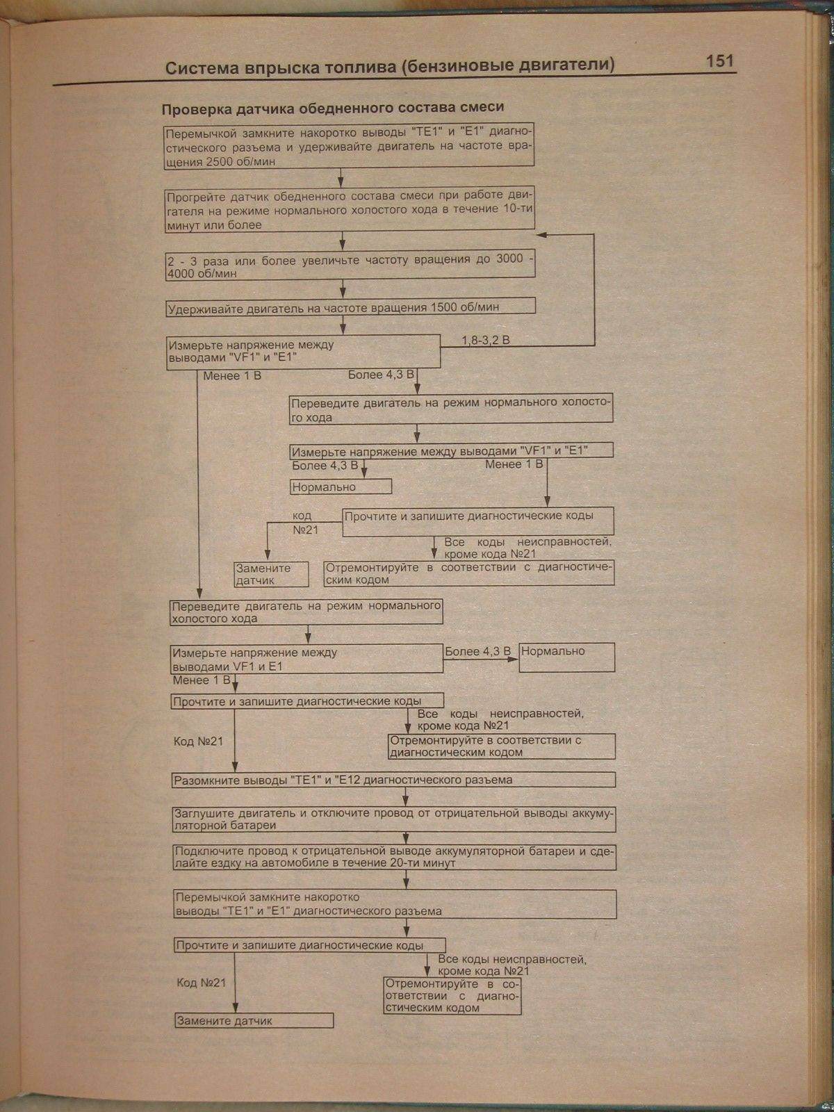

Мля! Датчик обедненки на осциллографе не смотрят! Кулибины и новый датчик приговорят :)
Проверять надо по букварю.

Serjik писал(а):
.. кулибин сказал что датчику пипец пришёл. :(
Метода проверки правильной была? Проверяли как обычную лямбду, или как датчик обеднёнки? По первому варианту даже бодрый и здоровый бедный датчик ничего не покажет. Точнее, покажет, что он и не жил никогда :D . А про второй вариант многие "кулибины" даже не слышали никогда. Это фишка такая у Карин. Более нигде вроде не встречается. Соответственно, мало кто знает. А при коде 21 (обрыв цепи подогрева) нормальной работы ожидать не приходится.

и как проверять тогда?
Toyota Carina-E, 4A-FE (LB), 95г., англицкая.
СообщениеДобавлено: Чт окт 16, 2008 9:17 am
Сообщения: 1833
Откуда: г.Королёв
1-е
2-е
IMG_2059.jpg [ 383.14 КБ | Просмотров: 3543 ]
IMG_2061.jpg [ 287.67 КБ | Просмотров: 3531 ]

Может перед тем как проверять датчки по алгоритму, все таки следует проверить сопротивление цепи обогрева?

для этого я тебе говорю, проверь сопротивление подогрева.
P.S. датчки может неработать, а чек вообещ не гореть не мигать. Для этого есть алгоритм проверки, который выше на картинке.

померил... 03,6(04,0). Это на горячий заглушенный двигатель...
и чё эт значит?
СообщениеДобавлено: Чт окт 16, 2008 5:31 pm
Сопротивление должно быть 1,5-2,1 Ом при 20 градусов.
Исправлено: Получаеться у тебя при 20 градусах проводимось будет больше чем на горячем.

Сопротивление должно быть 1,5-2,1 Ом при 20 градусов. Получаеться у тебя при 20 градусах будет больше чем на горячем.
и чё это значит? менять датчик или искать надломленный провод?
СообщениеДобавлено: Чт окт 16, 2008 7:44 pm
Это на основании какого физического закона?
Сержик, сделай замер на холодном двигателе. Только скажи потом, что ты мерил :)

Можно еще проверить сопротивление в момент когда чек загорится.
А по методике, которая на картинке, проверял датчик?
