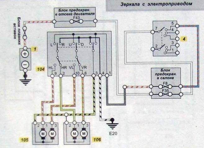

прозвонил провда от зеркала до колодки что под бардачком, всё звониться нормально, а приходит ли напряжение её не успел проверить (дождь на улице и вообще погода не айс). Хотел узнать, с этой колодки дальше где ловить -/+ электрозеркал?
СообщениеДобавлено: Чт июн 23, 2011 7:26 am
СергейS
Сперва неправильно написал. Это ты вызванил от зеркала до колодки IQ1. Так отсоедини разъем и проверь наличие напруги на контактах 6- 10, как выше писал. Только кто-то должен в это время давить на джойстик :)
Дальше переход на колодку IF2 контакты 3 - 4, вот только не знаю, где эта колодка, с правой или с левой стороны машины :(

Там судя по букварю, от джойстика провода уходят на блок управления зеркалами, вот где его искать в машине?
СообщениеДобавлено: Чт июн 23, 2011 7:41 am
"Блока управления зеркалами" в букваре не нашел, есть "панель управления электроприводом зеркал" - это джойстик. И "реле управления электроприводом зеркал", но эта хрень очевидно для машин с электромеханизмом складывания зеркал. Как то так.

Млин, сечас не могу посмотреть, но вчера видел, там типа блок с релюхами (которые переключают полярность), он должен быть и на машинах с складывающимися зеркалами и без них. Кнопка не может управля моторчиками, так как токи больши и могут погореть контакты. Значит есть блок, вот только где его искать в пространствах авто. :shock:
СообщениеДобавлено: Чт июн 23, 2011 7:47 am
СергейS
Не Сергей, именно кнопка и управляет, никакого другого блока нет :)
Моторчики там маломощные, совсем не такие, как на привод дворников. Смотри схему там все понятно. Если надо, могу страницу букваря тебе выложить.

значит нужно кнопку сдёрнуть, хотя с другой стороны, на водительской двери то зеркало нормально управляеться, значит возможно что кнопка живая.
СообщениеДобавлено: Чт июн 23, 2011 8:24 am
СергейS
Посмотри еще стр 343 букваря. Там расписаны проверки джойстика и привода зеркал
Добавлено спустя 10 минут 1 секунду:
Схема по-простенькому :)

ХМ, у мну совсем другая схема. ТФу млин, схема же по простенькому. :D
Добавлено спустя 47 минут 26 секунд:
Сходил в машинку, снял джостий и забрал мурзилку. Согласно
Rash писал(а):
стр 343 букваря
проверил джостик, все звониться как положено. Открываем стр. 367 букваря, есть схема, по ней понимаем что это неконтачит провод LG (RHD), но так же видно что он ещё и дублируеться проводом LG (LHD). Понимаем что ну не могут же два провода сразу отвалиться, если только один уже давно не работал а второй только что приказал долго жить. :(

Всё таки докопался я до истины. В итоге, опытным путём выяснилось, что где то перегнулся провод, между водительской дверью и кузовом. Теперь остаёться дело за малым, разобрать дверь, снять обшивку, вытащить провода, пропаять (а лучше заменить) и собрать всё в обратной последовательности. :shock:
СообщениеДобавлено: Чт июн 23, 2011 4:19 pm
Сергей, с чего ты взял, что там все идет по 2 провода?? RHD - для праворулек, в наших авто его соответственно НЕТ! LHD - а это наш случай :D Схема одна рисовалась и для право- и для леворулек, а каждый в ней выбирает свое!
