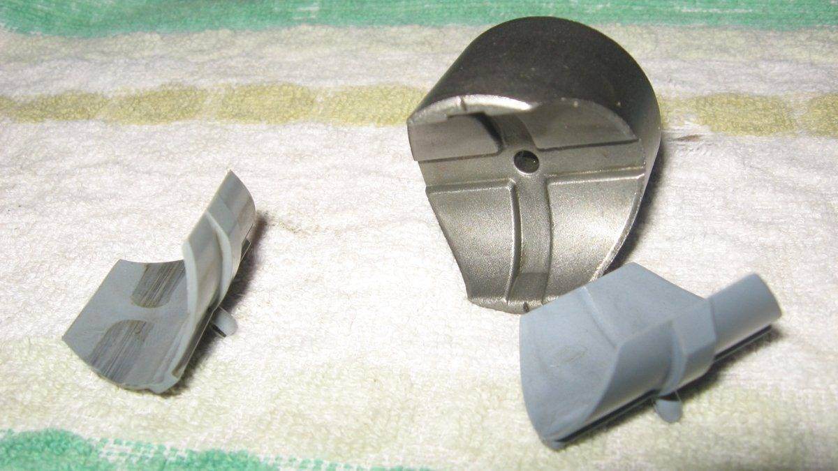

Пытаюсь проанализировать ремонт своей рейки и решить что делать. Подшипник верхний менял. Средний вроде нормальный был и заменить его проблемно. Седло (пластиковое) оставлял старое. При взгяде на новое - показалось что оно тоньше моего старого и по качеству отличалось. Вот еще не заменил (каюсь) две резинки втулки(типа сайлентов) - крепление корпуса рейки к "лыже".
Ищу гараж, закупаю нужные детали и буду разбирать снова :?

вот старая и новая пластиковая деталь
Сборка-разборка ГУРа 480.jpg [ 470.16 КБ | Просмотров: 13048 ]
