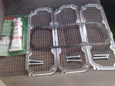

Точняк)
Ну и про проставку ресивера забывать не стоит)
26082010674.jpg [ 125.77 КБ | Просмотров: 8028 ]
