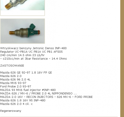

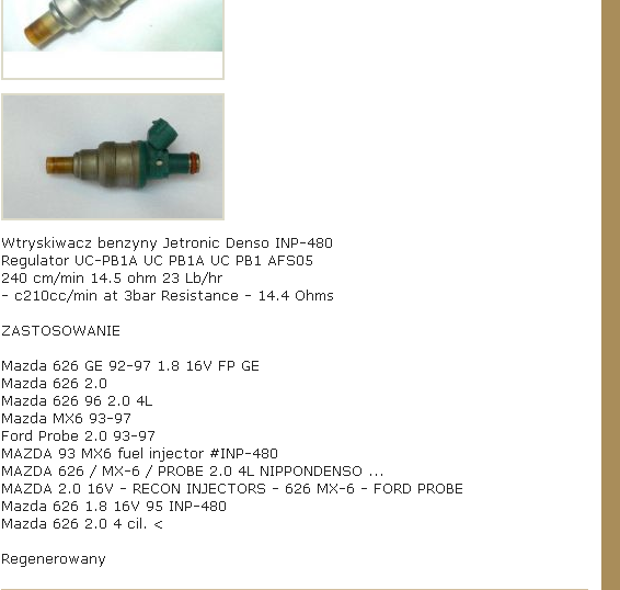

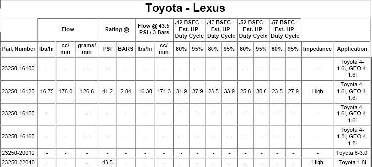

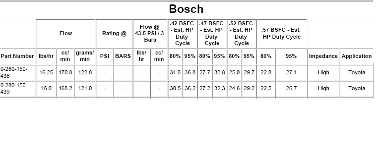

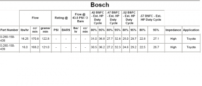

ribalov75 писал(а):
купил сегодня комплект форсунок Денсо 23250-16120 серых
Нарыл в интернете
А судя по здесь-вааще все одинаково
еще
про INP-480
Комментарий к файлу: Авенсис
Карина
1-23209-02020.png [ 24.39 КБ | Просмотров: 7608 ]
Toyota-Lexus.png [ 32.45 КБ | Просмотров: 7617 ]
16120.png [1.89 КБ]
Denso INP-480.png [ 41.97 КБ | Просмотров: 7600 ]
СообщениеДобавлено: Вс июл 03, 2011 1:09 am
Сообщения: 1030
Откуда: Германия
Машина: Toyota Picnic
bastynda
да уж, разница между тойотовскими и маздовскими форсунками весьма приличная, и по производительности и по давлению.....вот у меня машинко на энтих форсах и не едет. захлёбывается стало быть....

сегодня выкинул INP-480 и установил Денсо 23250-16120... показания СО с 9,3 упало до 0,6 - и это без катализатора ( норма 0,3 )! мотор задышал, с места рвёт как сумасшедший! :twisted:

forsash писал(а):
Может всё-таки сделаешь диагностику прогой, интересно как себя мотор с 16100 чувствует....
пс У меня 16150 , движок лб , по городу ест где-то 8-9 по трассе около 6 (при 100-110). в смешанном режиме 600 трасса , остальное город , проехал на 60л 840 км, это где-то 7л.....
---по городу аналогично,прогой не проверю-не умею,да и нет желания.А вот с канистрой получилось вот так-ездзюли с корешом на рыбалку,опустошил бак и залил туда ровно 10 литров(стрелка показала,что в баке 5±)
---сжег все,начала дергатся(дожигал в городе чуть чуть,пару километров):152 км или 6.5 литра на 100.
Трасса так себе,не больше110+10 км грунтовки,правда хорошей.В основном 4-я передача,не растопыривал пальцы,ехал аккуратно
-----судя по этой таблице:от 16100 до 16150-расход у всех одинаков,может,формой факела отличаются,не знаю

Комментарий к файлу: прочерки-это не отсутствие данных,это АНАЛОГИЧНЫЕ данные,я проверял каждую модель по другим источникам
t_toyota_lexus_151.png [ 49.15 КБ | Просмотров: 7537 ]
