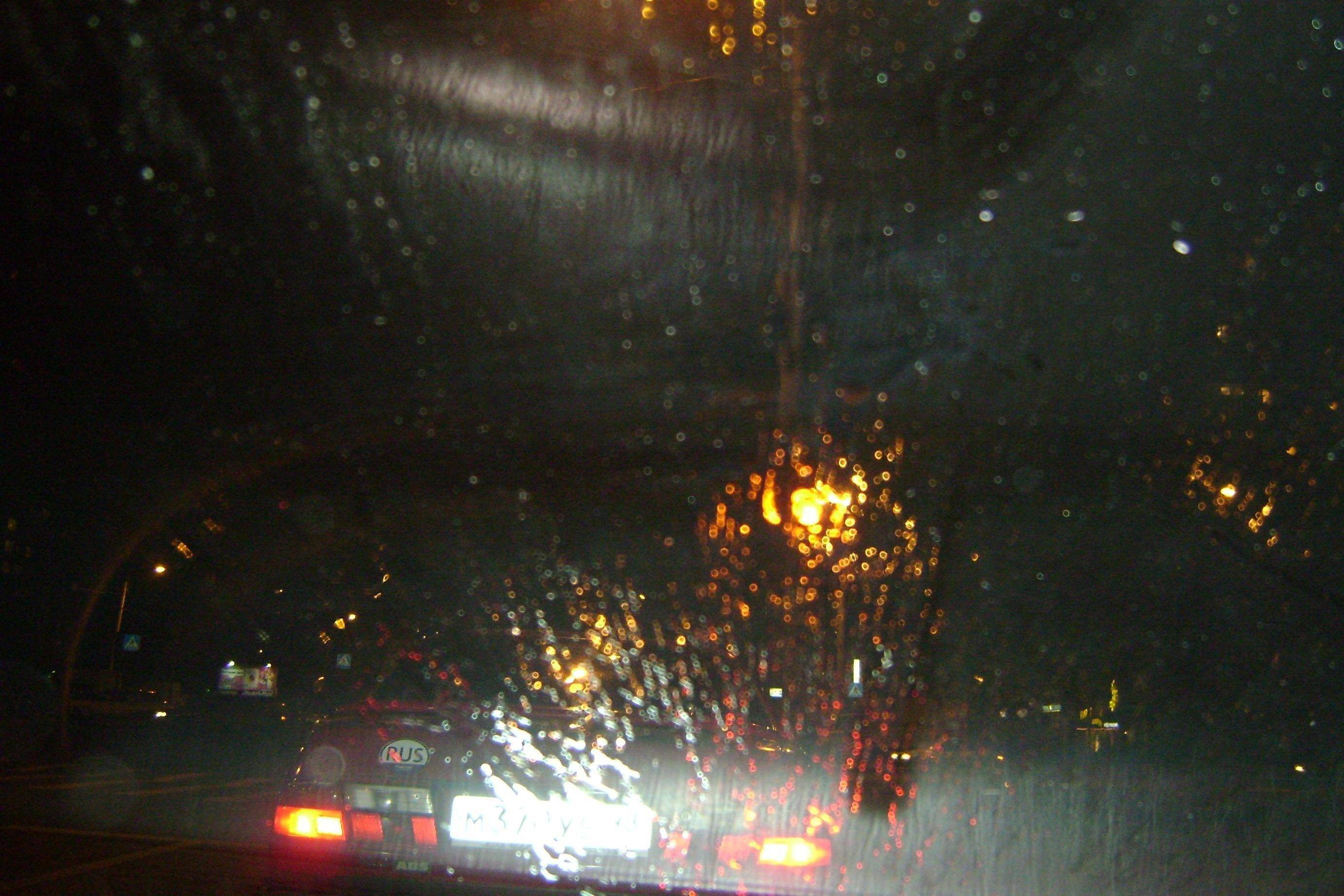

Добавлено спустя 9 минут 30 секунд:
Flylo писал(а):
если можешь скинь фото как твои писают
вот как они писают,только не очень видно наверно,ночью фоткал :)
DSC00390.JPG [ 517.27 КБ | Просмотров: 35862 ]
DSC00394.JPG [ 603.14 КБ | Просмотров: 35867 ]
DSC00395.JPG [ 532.84 КБ | Просмотров: 35877 ]

мда уж и весь капот мокрый.
есть ли люди кто видел вольвовские и эти? а то уж подумал поменять а тут вон оно как.
просто ИМХО от вольвы лучше писают.

тут все еще от давления и производительности насоса зависит, а не только от писалок.
