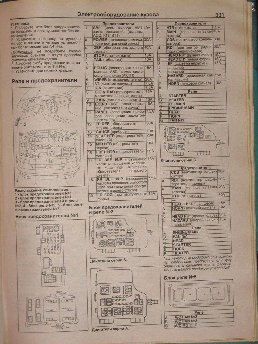

Такой вопрос.
У меня на 4a-fe стоит один вентилятор радиатора, кондея нету. Сдох моторчик, при этом пал смертью храбрых предохранитель на 30А.
Предохранитель в форме параллелепипеда с прозрачным окошком сверху.. Где такие продаются?..
Нашел вот такую схему. По ней видно что рядом есть такой же предохранитель, я так понимаю от вентилятора кондея которого у меня нету)) CDS (вентилятор конденсатора) 30А
Это действительно от кондея или за что-то другое отвечает?.. Хочу его сделать донором))..
4A-FE не LB седан 92г.
