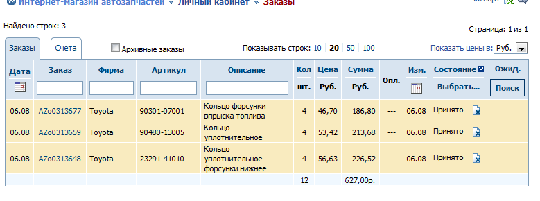

Планирую помыть форсунки. :( Резиновых колец на каждой форсунке 3 штуки,лучше все поменять?Или как?Вот скрин заказа.

Планирую помыть форсунки. :( Резиновых колец на каждой форсунке 3 штуки,лучше все поменять?Или как?...
Лучше все, резиночки имеют свойство дубеть и трескаться... копеечное дело :)
--Средние можно не менять,если они не рваные.Они выполняют роль пыльников.Одевайте в канавку(у них п-образное сечение)плотную (размер не помню,вроде d17)круглую резинку от ваза(рубль кучка)и ставте обратно-еще столько же отходят
