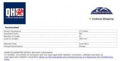

вот вариант бедного датчика от QH ,цена смешная (была) 437 £.Всего мне попадалось с десяток LB датчиков,самые дешовые-доксы
http://www.rockauto.com/catalog/moreinf ... &cc=196633
у кого ссылка не работает,фото:
196633.jpg [ 69.81 КБ | Просмотров: 15995 ]
