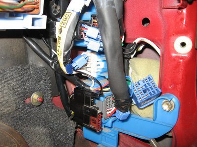

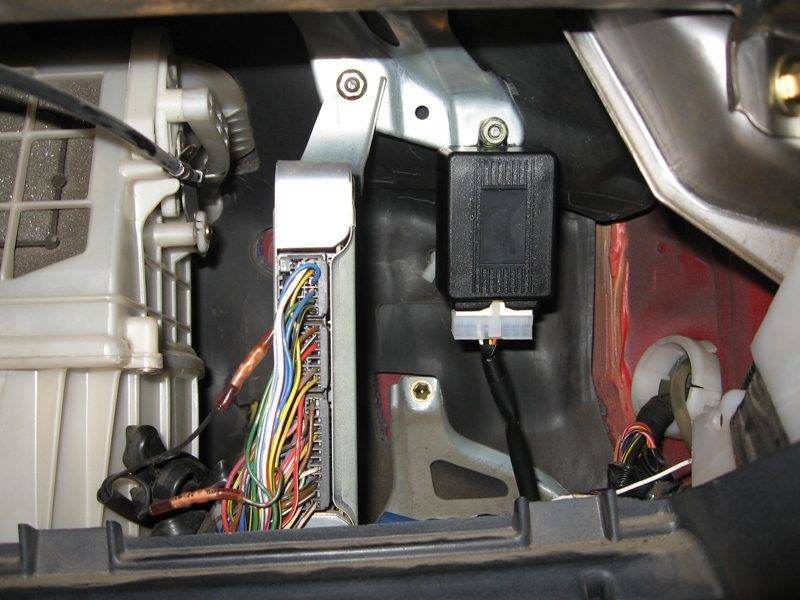

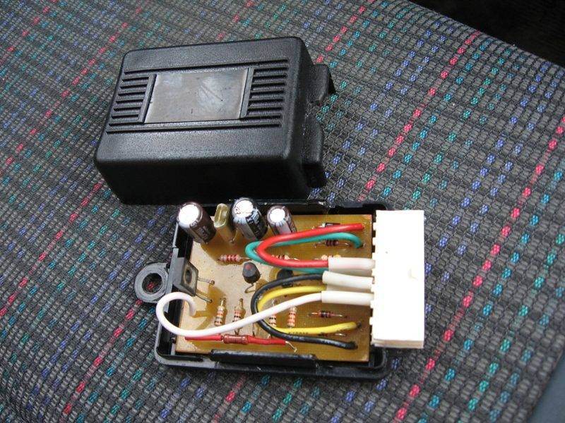

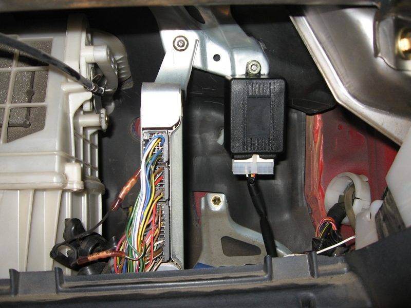

В выходные установил доработанную плату вежливой подсветки, обеспечивает:
1. Задержку выключения освещения на полминуты при закрытии дверей если зажигание не включено. Если же зажигание включено, задержки нет, сразу плавное погасание.
2. Плавное быстрое зажигание света и плавное медленное погасание света

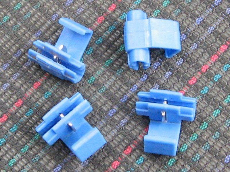

Собственно, алгоритм работы подсмотрен на других иномарках. Попытался сделать также, получилась плата на 3-х транзисторах. Некоторые фото по установке. Подключение к проводке машины с помощью специальных клипс. Освещение светодиодное, в очечнике, по 18 белых SMD-светодиодов в каждом "окошке" очечника. Штатное их включение клавишей сохраняется.
