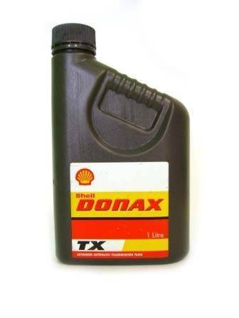

СообщениеДобавлено: Пн июн 27, 2011 12:35 pm
я дак стараюсь чтоб МАХ была.. или чуть выше... проверь, стоит она не так дорого (масло для автоматических коробок передач розового цвета)
я себе заменил жижу на Shell Donax TX, доволен
