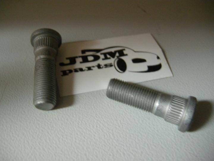

Срезана одна шпилька на левом переднем колесе. Возможно ли своими силами или всетаки автосервис? Подскажите если кто менял.
Слышал что они шлицевые и снимаются только с обратной стороны.

можно самому:
снимаешь колесо
откручиваешь болты,и откидываешь скобу суппорта тормоза вместе с накладками . Скидываешь тормозной диск.
там все и поймешь.
сломавшаяся шпилька представляет собой шлицевой штифт со шляпкой , вставленный с натягом в ступицу с обратной стороны. . (всего их пять). остатки шпильки можно либо выбить молотком , либо выдавить

я таки в сервис сгонял... правда денег взяли 1200руб
но там я-бы сам точно не смог, ибо один болтприкипел что только с трубой можно открутить, второй тупо вообще сломался...
понадобилось наваривать потом шляпку и выкручивать...

0184-001 ШПИЛЬКА КОЛЁСНАЯ (TOYOTA CARINA E AT190/ST191/CT190 1992-1997) 0184-001
0184-002 ШПИЛЬКА КОЛЁСНАЯ (TOYOTA CARINA E AT190/ST191/CT190 1992-1997) 0184-002
Shpilka.JPG [ 30.79 КБ | Просмотров: 7565 ]

у меня на предыдущей тойоте была сломана одна шпилька под корень,выбить не получилось,пришлось высверлить,новую вставил в отверстие и гайкой с обратной стороны втянул в посадочное место.ничего сложного нет.
Сarina E. англичанка 1997.серебро. 7A-FE. 1.8. МКПП лифтбэк.
СообщениеДобавлено: Чт дек 08, 2011 12:31 pm
если совсем закисла и не вытаскивается - нагреть автогеном (только не до бела) и резко охладить и так несколько раз, потом легко выбивается...
