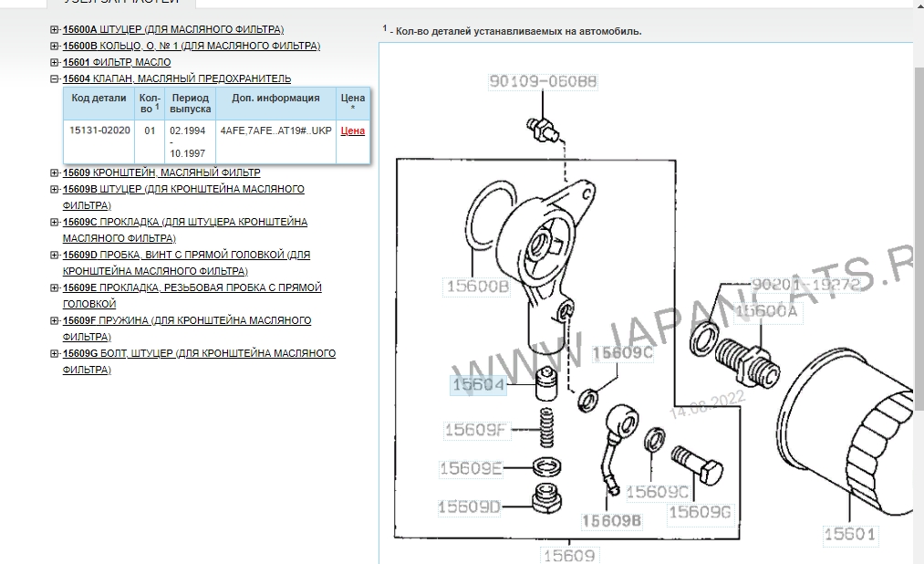

Короче, давайте по делу: куда еще может уходить масло? Через клапан для маслорадиатора может?
а у нас такой есть? :shock:
СообщениеДобавлено: Вс авг 14, 2022 12:45 am
Сообщения: 4536
Yurok писал(а):
а у нас такой есть?
Есть, на европейках...
http://www.japancats.ru/toyota/Parts.as ... 88a&Title=
https://www.exist.ru/Price/?pid=76D0141 ... Cat=Toyota
Yurok писал(а):
я все-таки в первую очередь снял бы поддон
:a_g_a:
Скриншот 14-08-2022 000205.jpg [ 282.87 КБ | Просмотров: 7510 ]

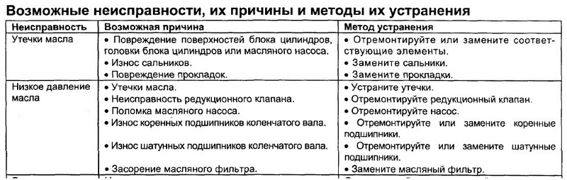

мануал кстати говорит об одной из причин низкого давления масла - износ коренных или шатунных вкладышей

Череп писал(а):
А как вы определили, что давление низкое?
ну я как ветеринар, животное тебе че-то то урчит, а тебе нужно догадаться)))
масленка горит - вывод - давление нет
а движок трещит - где-то недостаток масла, вопрос , а почему...?
Добавлено спустя 11 минут 24 секунды:
"нам всем свойственно ошибаться", я не говорю что я прав :an)(gel:
мануал.jpg [ 89.27 КБ | Просмотров: 6658 ]
